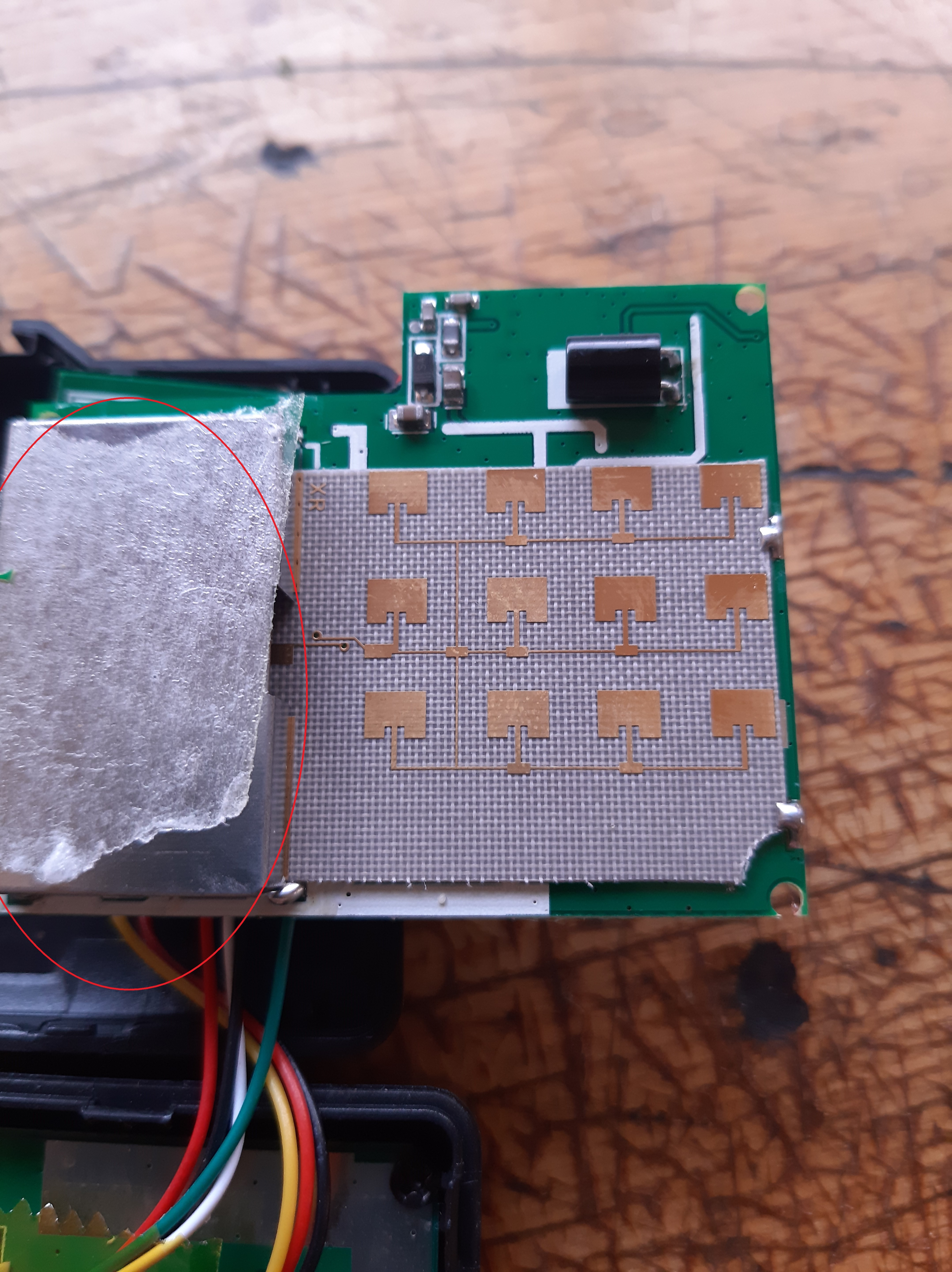

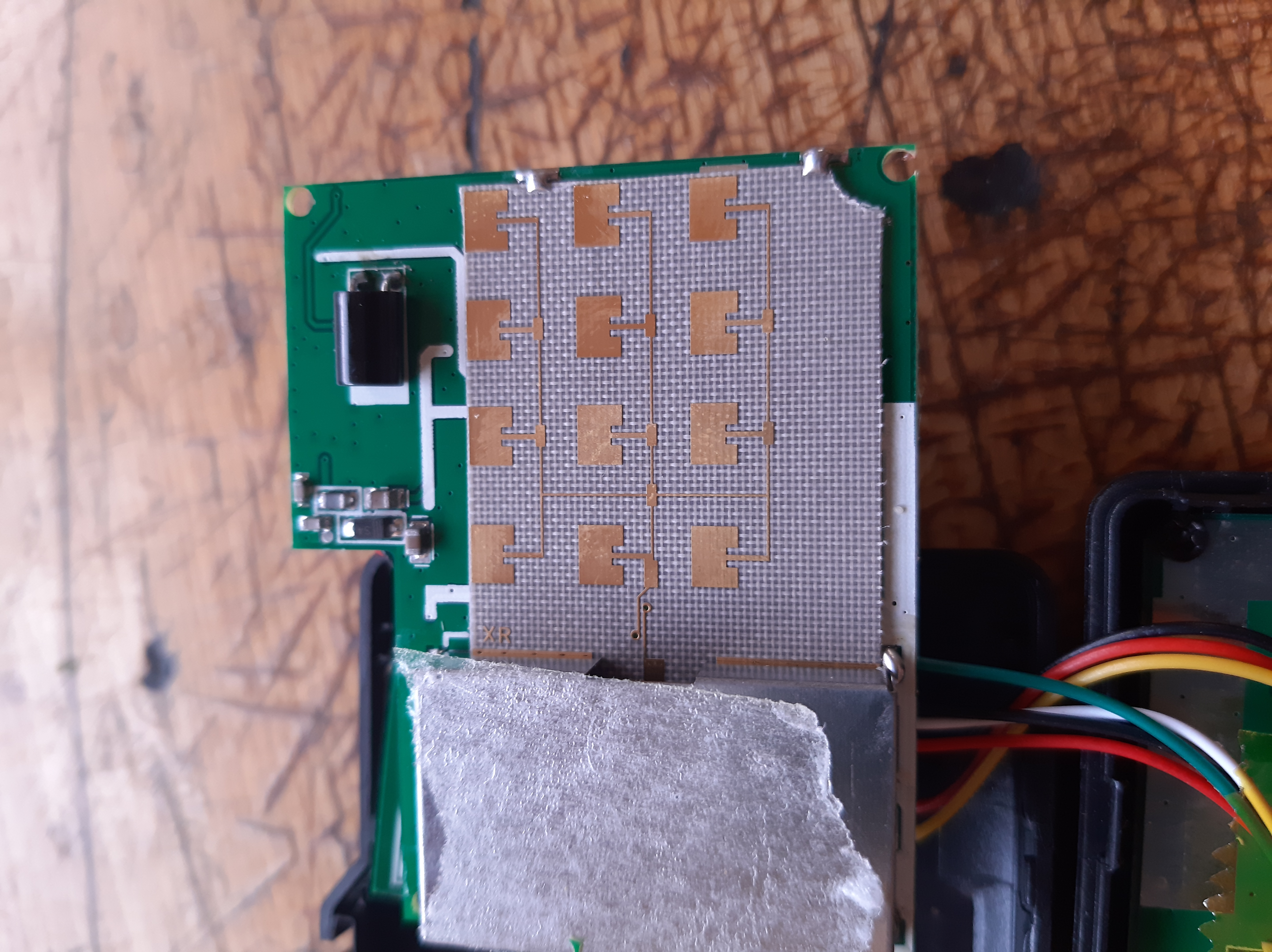

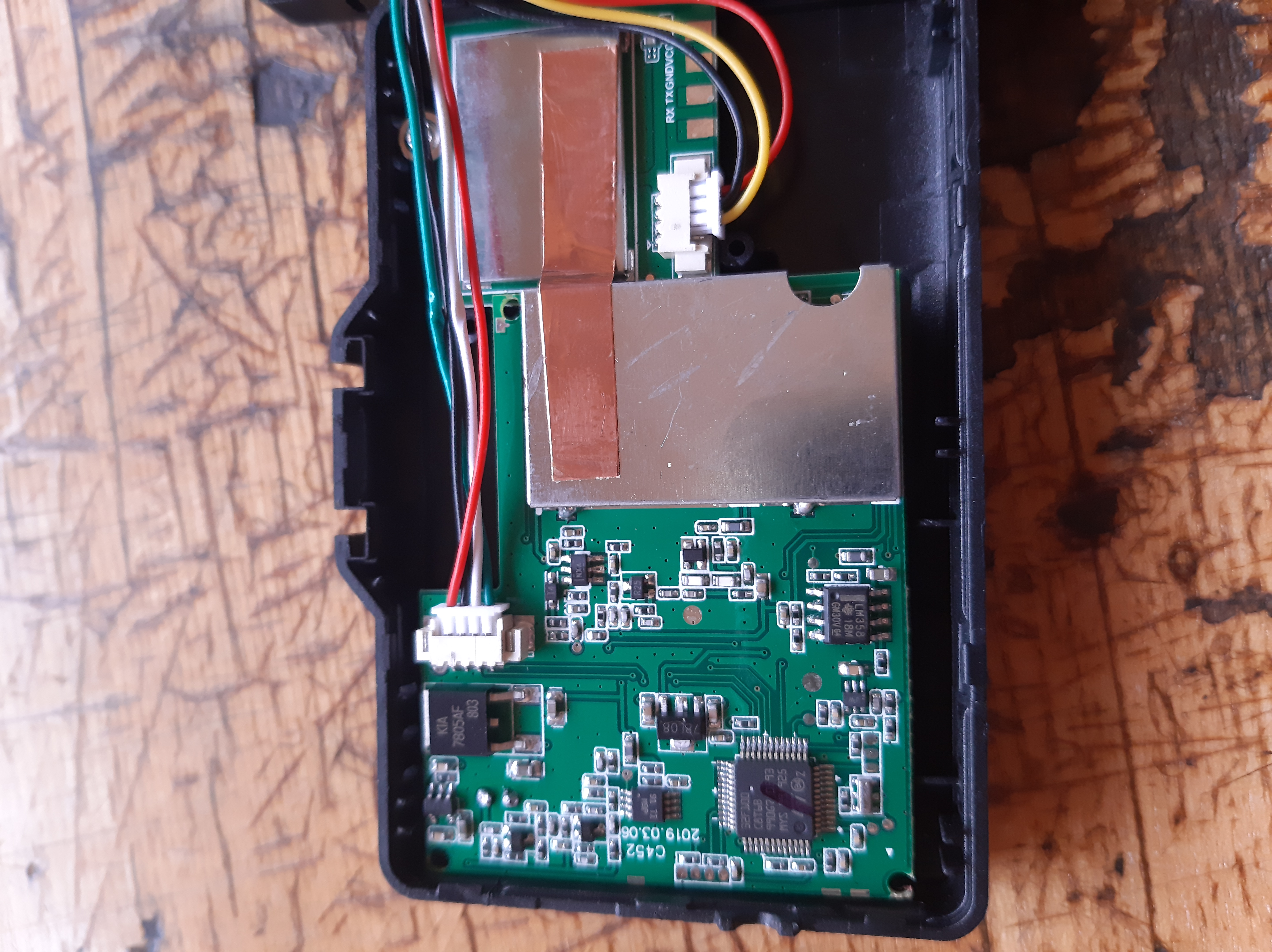

20200424_171354.jpg [ 4.75 МБ | Просмотров: 10938 ]
Нашёл антенну с обратной стороны платы,только она ли это?
На нижнем снимке.
20200424_171402.jpg [ 5.41 МБ | Просмотров: 10938 ]
20200424_171609.jpg [ 4.65 МБ | Просмотров: 10938 ]

Лучше всего выбирать модели горизонтальные, у них есть нормальные антенны и они мощнее, с этим сталкивался на практике. На других вертикальных как у вас, если модель действительно хорошая, ловят камеры не хуже конечно горизонтальных, но если дешевое фуфло, то начинаются ложные срабатывания и к примеру ЗАД камеры захватывает лишь после ее проезда. У меня сейчас Tailor STR535 5 лет работает, поэтому я выбираю антирадары из бюджетной сетки лишь с такой антенной как на фото.

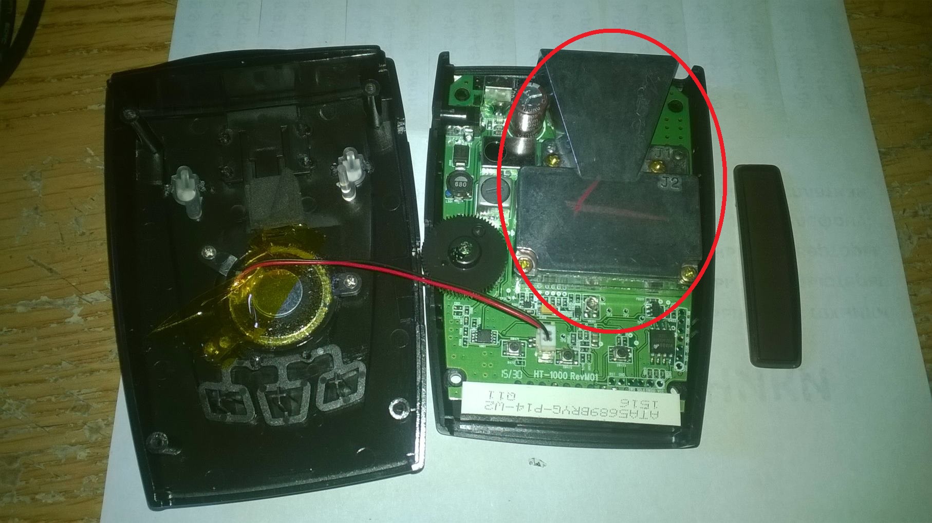

WP_20151001_006.jpg [ 371.09 КБ | Просмотров: 10922 ]
Снимите защитный экране и посмотрите, что под ним, все проверьте, дорожки и тд. и фото сделайте.
20200424_171609.jpg [ 3.2 МБ | Просмотров: 10922 ]
