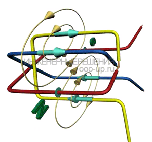

Вращающееся магнитное поле - это основная концепция электрических двигателей и генераторов.

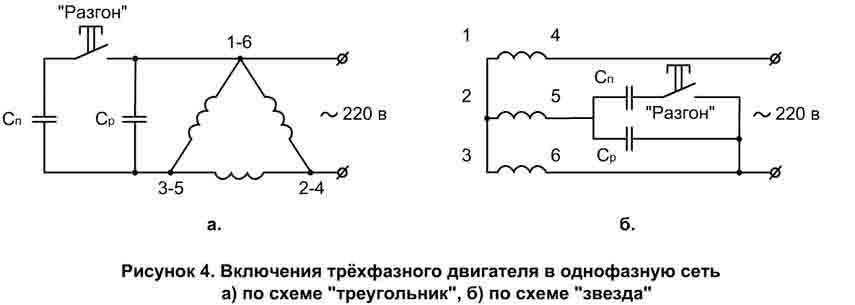

Среди разных способов подключения трехфазных электродвигателей в однофазную сеть наиболее простой - подключение третьего контакта через фазосдвигающий конденсатор.
3.jpg [ 29.14 КБ | Просмотров: 9321 ]
Как в случае соединения обмоток звездой, так и в случае соединения обмоток треугольником у нас имеется только три фазных вывода, куда должны подключаться фазы «А», «В» и «С». Поскольку у нас имеется только одна фаза, то мы подключаем ее на два любых имеющихся вывода (предположим на «А» и «В»). А конденсаторы подключаем на любой из задействованных и оставшийся свободный вывод (например на «А» и «С» или на «В» и «С»). В зависимости от того, куда будет подключен конденсатор будет меняться направление вращения. То есть, для того, чтобы сменить направление вращения двигателя, достаточно поменять местами любые два провода на двигателе. Например, мы включали фазу на выводы «А» и «В», а конденсаторы на «А» и «С». То есть, если мы включим конденсаторы не на «А» и «С», а на «В» и «С», направление вращения двигателя изменится на противоположное.
Cама схема не очень сложная.
4.jpg [ 27.36 КБ | Просмотров: 9321 ]
Например для схемы треугольник фаза A это 2-4, фаза B это 3-5, фаза С это 1-6, для схемы звезда фаза A это 4, фаза B это 5, фаза С это 6.

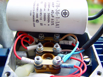

Основная сложность подключения трехфазной обмотки статора в однофазную сеть заключается в том, чтобы разобраться в проводах, выходящих в распределительную коробку или, при отсутствии последней, просто выведенных наружу.
Если в распределительную коробку выведено 6 проводов без указания об их принадлежности к определенной обмотке и обозначения начал и концов. Все сводится к решению двух задач

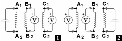

Вторая задача (определение начала и конца обмоток) несколько сложнее и требует наличия батарейки и стрелочного вольтметра. Цифровой не годится из-за инертности. Порядок определения концов и начал обмоток показан на схемах 1 и 2.
К концам одной обмотки (например, A) подключается батарейка, к концам другой (например, B) - стрелочный вольтметр. Теперь, если разорвать контакт проводов А с батарейкой, стрелка вольтметра качнется в ту или иную сторону. Затем необходимо подключить вольтметр к обмотке С и проделать ту же операцию с разрывом контактов батарейки. При необходимости меняя полярность обмотки С (меняя местами концы С1 и С2) нужно добиться того, чтобы стрелка вольтметра качнулась в ту же сторону, как и в случае с обмоткой В. Таким же образом проверяется и обмотка А - с батарейкой, подсоединенной к обмотке C или B.
В итоге всех манипуляций должно получиться следующее: при разрыве контактов батарейки с любой из обмоток на 2-х других должен появляться электрический потенциал одной и той же полярности (стрелка прибора качается в одну сторону).
8.jpg [ 17.7 КБ | Просмотров: 9320 ]
Теперь остается пометить выводы одного пучка как начала (А1, В1, С1), а выводы другого - как концы (А2, В2, С2) и соединить их по необходимой схеме - "треугольник" или "звезда".
