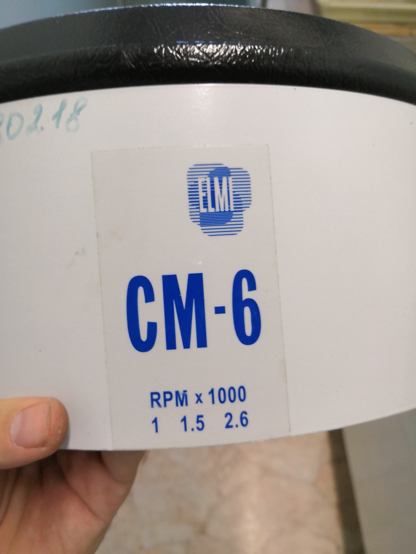

Здравствуйте!

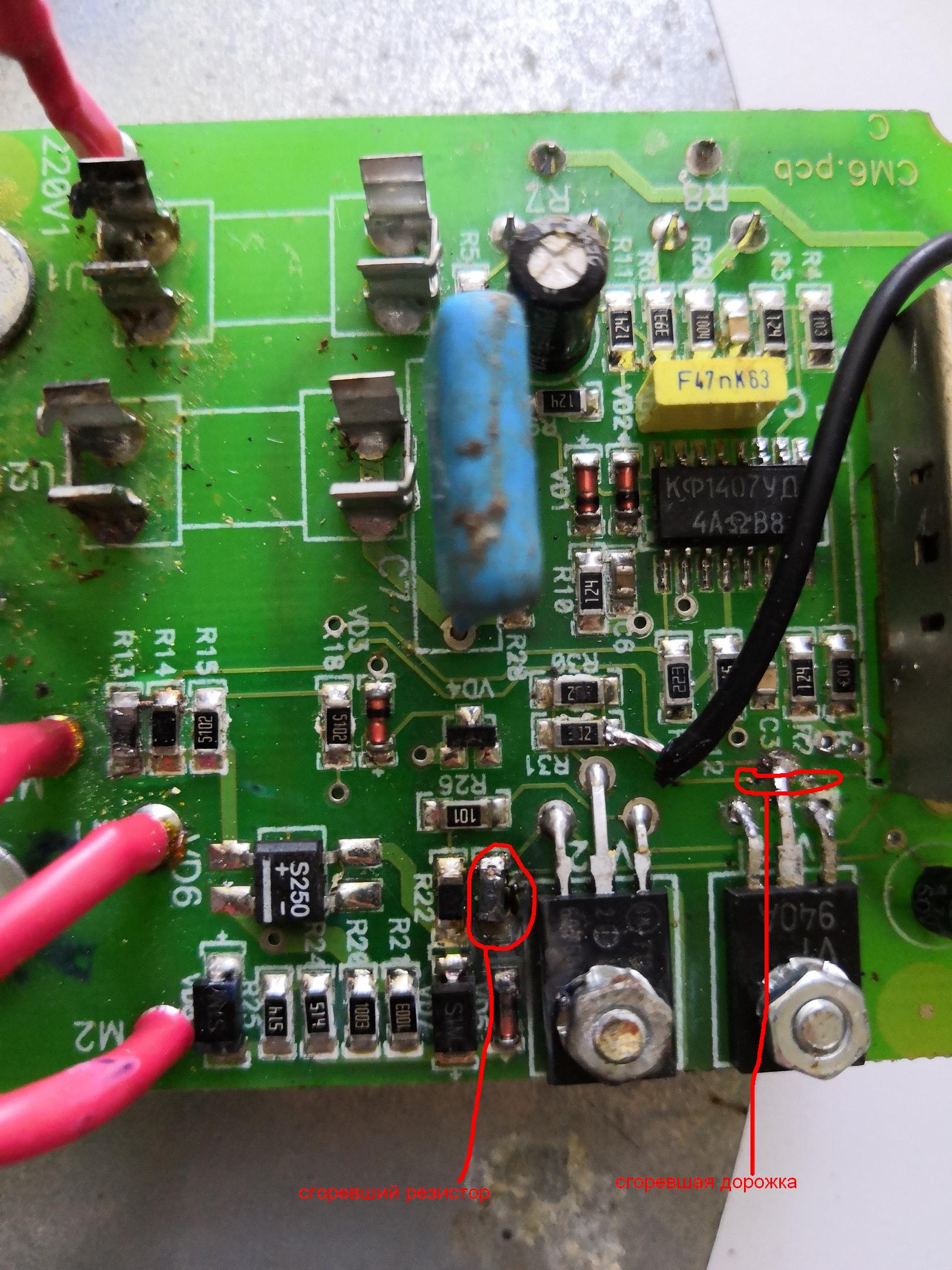

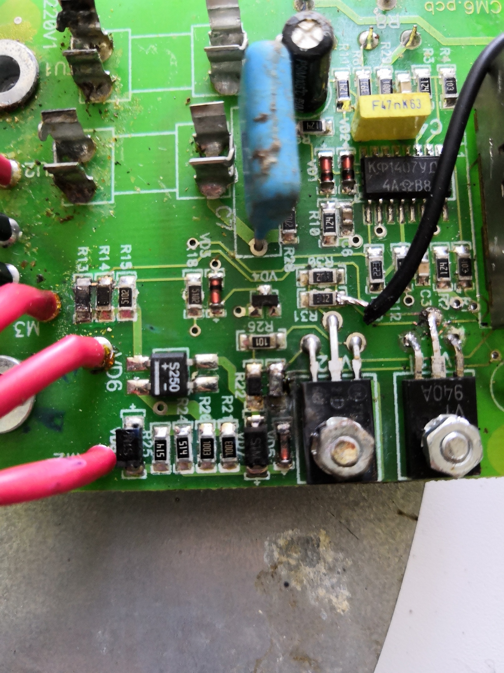

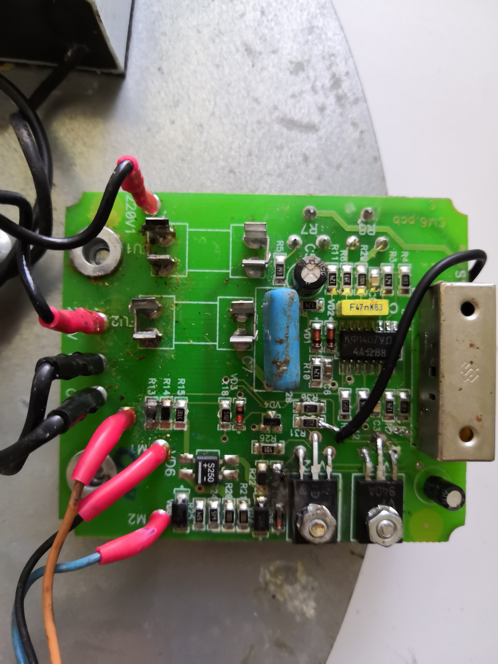

в лаборатории сгорела старая центрифуга СМ-6. Я не электрик, но взялся посмотреть, потому что больше некому. сразу увидел что два предохранителя сгорели. осмотрел плату, увидел под одним транзистором выгоревшую дорожку. Других дефектов визуально не выявил (типо потекшего или вздувшегося конденсатора и т.д.) решил припаять проводок вместо дорожки. напаял на предохранители по тонкому проводку медному. собрал. запустил. 10 секунд она поработала покрутила и снова перегорает. Разбираю вижу что предохранители опять сгорели и до кучи взорвался один резистор рядом с другим транзистором. Подскажите что может быть? что посмотреть? куда копать? за адекватные объяснения буду очень благодарен!) (Фото прилагаются)

Проверить ,а при надобности и заменить все диоды и транзисторы.
Резисторы прозвонить на обрыв и соответствие номиналу.
СообщениеДобавлено: 05 сен 2018, 04:43
Все правильно говорит Дядя Фима! Меняй все, и промой в спирте хорошенько, я думаю у вас этого добра много :D но только на плату, хотя за воротник тоже помогает :lol:
СообщениеДобавлено: 05 сен 2018, 16:52
По ходу R 30, R31, R13 тоже дохлые, да и сам двигатель возможно исключать нельзя, какой он там вообще, предполагается что без щеток.
