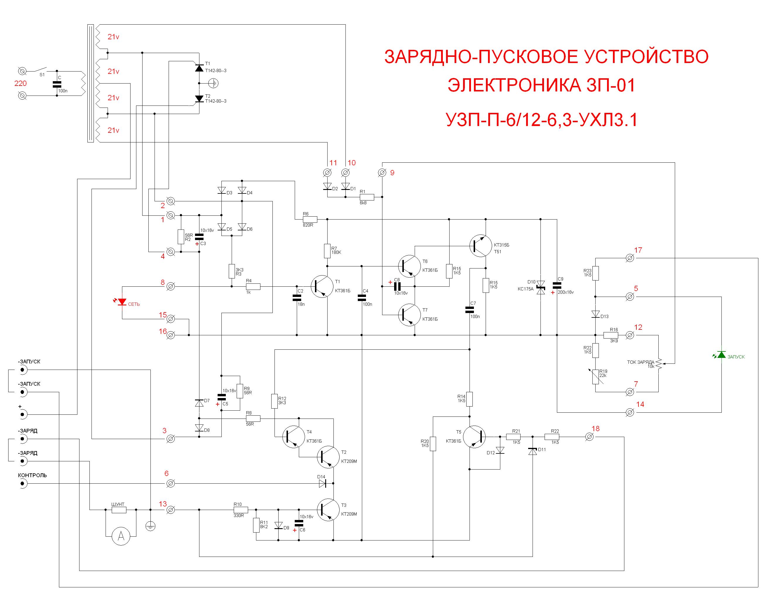

Пришел с дефектом не регулируется ток - лупит на всю.
Визуальный осмотр:
R2,R8 -выгорели ,видно что до этого меняли R8 (в остальном плата не копаная)
VT5 -сломан вывод Базы
Проделанная работа:
R2,R8 - поставил 68 ом (стояли 56 ом)
VT5 - восстановил вывод Базы
Заменил VD3-VD6 (диодный мост) - для надежности поставил 1N4007
Остальные диоды и стабилитроны в норме - так говорит мультиметр
Заменил все электролитические конденсаторы
Откинул все транзисторы и проверил - все рабочие
VS1,VS2(тиристоры) проверил лампочкой(12вольт/100ватт) и ЛБП(12вольт) - рабочие
Подготовка к запуску:
Установил перемычку между выводами Заряд(Х3 и Х4)
Перемкнул вывод +(Х2) и коллектор VT3
Нагрузку зарядному не подкидывал (в наличии 1.1 ом /20 ватт)
Итог:
Включил - греется R8 :evil:
Подскажите что делать или тупо подкинуть новые транзисторы :?:
P.S Понял что все замеры делать относительно (Х2) - черный щуп на него ставить :?:
Разрыв шаблона у меня - привык мерить относительно GND :)

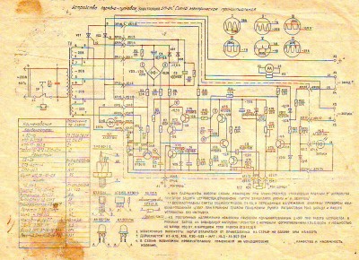

ЗП-01.JPG [ 60.53 КБ | Просмотров: 13951 ]
зарядка.JPG [ 304.62 КБ | Просмотров: 13951 ]
Электроника ЗП-01.jpg [ 279.88 КБ | Просмотров: 13967 ]

Придется заводить бульдозер :) 315 ,361 меняй лучше сразу на новые или точно рабочие чтоб были. Не много не в тему , чет с форумом происходит , медлит конкретно , даж схему зярядки не могу открыть до конца , не грузит толком , скорость инета норм , на других ресурсах норм , может где уже майнер сидит :)
СообщениеДобавлено: 19 мар 2018, 14:22

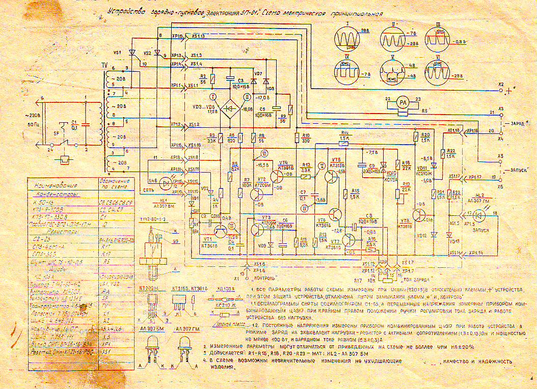

Обнаружил КЗ(до этого был в норме) VT2(К-Э) - заменил на КТ814(стоял КТ209)
Подкинул нагрузку(лампочка12вольт/100ватт) - лампочка светит и напряжение регулируется но теперь греется R10(R2,R8 холодные)
Придется заводить бульдозер 315 ,361 меняй лучше сразу на новые или точно рабочие чтоб были.
Так и сделаю - начну с VT3 и заменю VD9 так как стоят в цепи R10
У меня без проблем весь день
Последний раз редактировалось Sergei1 19 мар 2018, 16:42, всего редактировалось 1 раз.
СообщениеДобавлено: 19 мар 2018, 16:36
Обнаружил КЗ VT2(К-Э) - заменил на КТ814(стоял КТ209)
Моя глупость то что заменил КТ209 на КТ814
Поставил как положено новый КТ209М
Остальные транзисторы не трогал
Включил:
Отключил защиту
Нагрузил лампочкой
R2,R8 - холодные
R10 - еле теплый
Полет нормальный
Только есть один косячек - амперметр М4203 в обрыве :? Он вообще ремонту подлежит :?:
Завтра проверю зарядное в деле на АКБ
