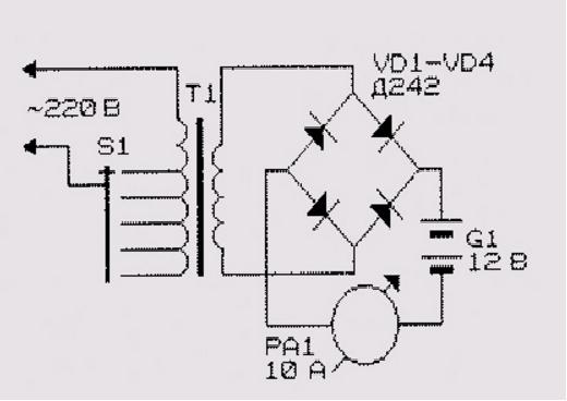

Разобрал зарядное без опознавательных знаков - вернее на руках только трансформатор.
Выгорела первичка,количество витков знаю но запутался в коммутации
Не могу понять- что происходит с напряжением и током вторички при увеличении витков первички?
Девайс собран по такой схеме
Особо ни чо!!!
При увеличении первички напруга во вторичке падает,ток остается практически тот же.
СообщениеДобавлено: 15 дек 2016, 20:42
Понятно, теперь с коммутацией проблем не будет.

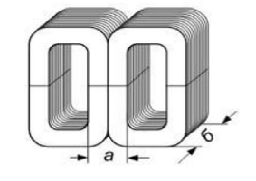

Подскажи(запамятовал ) еще раз - чем и как обработать торцы железа,пару раз перематывал - гудит .
СообщениеДобавлено: 15 дек 2016, 20:55
Гудит не от торцов.Частики мусора и лака попали в промежность железа.
При сборке кажную пластину вытирать влажной тряпкой (масляной) и стягивать как мона сильнее.
СообщениеДобавлено: 15 дек 2016, 20:58
Торцы какой-то зеленой фигней намазаны были :?
железо.JPG [ 20.75 КБ | Просмотров: 8281 ]
СообщениеДобавлено: 15 дек 2016, 21:45
Это вон чо!! Протри насухо и вложи кальку в стык
СообщениеДобавлено: 15 дек 2016, 22:28
Понятно! Буду завтра мотать.
