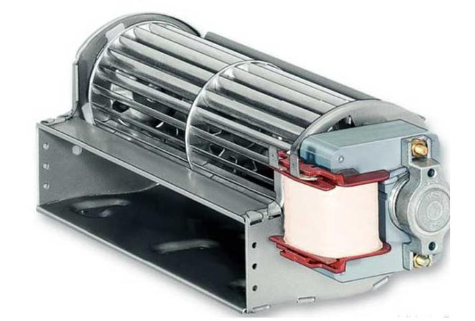

Достался на шару сей вентилятор,ну очень уж хочется его поставить в трактор,тем более место подходящее для этого нашел!
Встал вопрос:Как перевести питания вентилятора с переменного 220 вольт на постояннку 12 вольт.
Понимаю что нужно мотнуть катушку на 12 вольт.только вот не доходит прокатит или нет. :?

Перемотка не поможет,тут нада паременка и именно 50Гц
Это индукционный двигатель,оные стоят на сливах в СМА.
И уж тем более не особо понятно шо мешает поставить 12 вольтовый движок,допустим с печки
Ну да,валяется сливной насос от машинки автомат,сделан по тому же принципу .
Придется делать переходник на простой моторчик от автомобильного вентилятора!

Печки в тракторе нет,движок полностью закутывается одеялом,в кабине убирается щиток и все тепло с мотора идет в кабину,жарища,единственный недостаток запотевает лобовик,вот и ставят вентилятор ;)
Ну а летом просто гоняет воздух.
СообщениеДобавлено: 27 ноя 2016, 10:28
Ну так то верно будет, какой нить двигло воткнуть на 12 чем с этим парится :oops:
