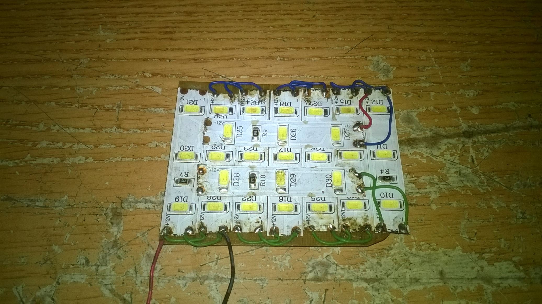

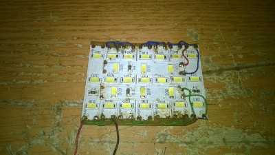

Решил сменить обычную лампу накаливания на светодиодную, так как светит тускло, приходится чем нибудь подсвечивать, а ставить в родном цоколе но светодиодную не имеет смысла, чуть ярче но толку мало. Изначально поставил ленты, налепил на текстолит и через стабализатор на 10в. что бы продлить жизнь светодиодам, но светодиоды оказались не очень, за 3 месяца начали угасать.

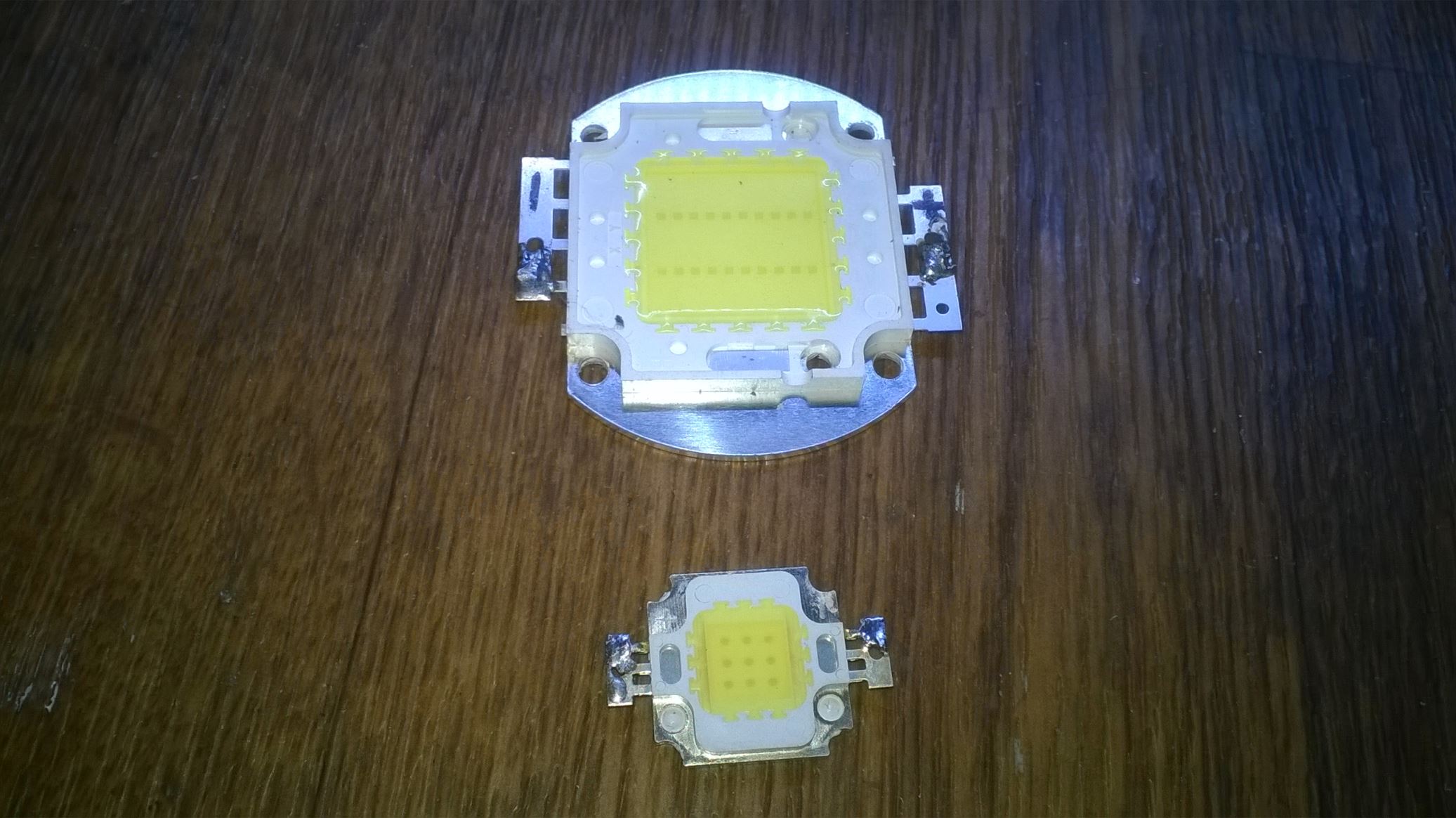

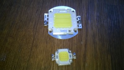

Пришел к выводу, что нужно принимать крайние меры. Мощные светодиоды я ни разу не заказывал, но теперь буду, пришлось снять с 20W уличного светильника, еще был на 10W у него светодиод меньших размеров, удобно с ним работать, светит тускловато.
WP_20161120_010.jpg [ 269.48 КБ | Просмотров: 9342 ]

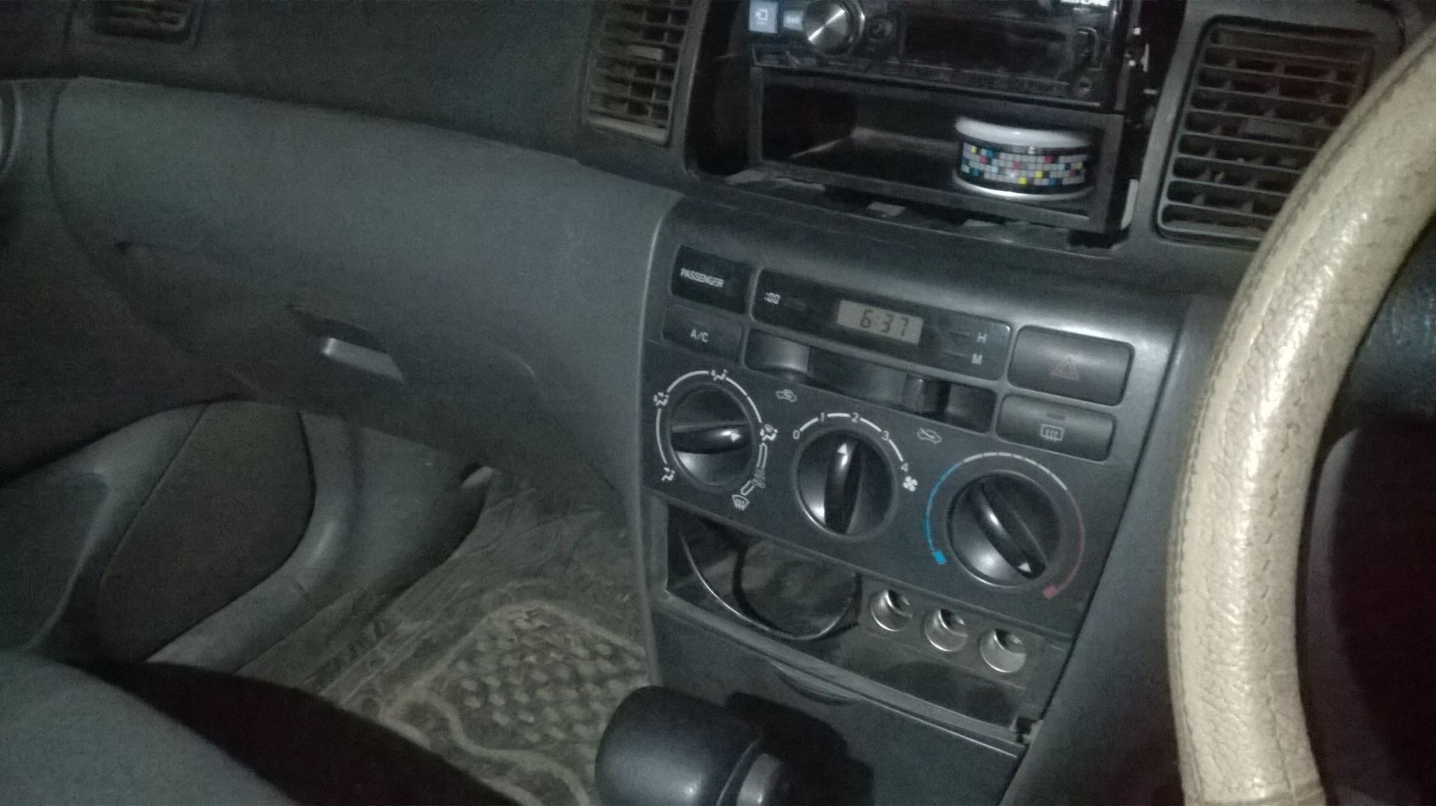

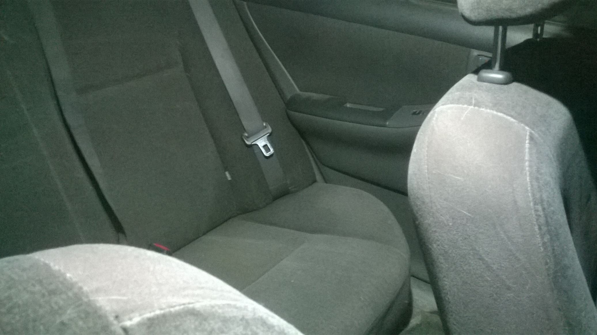

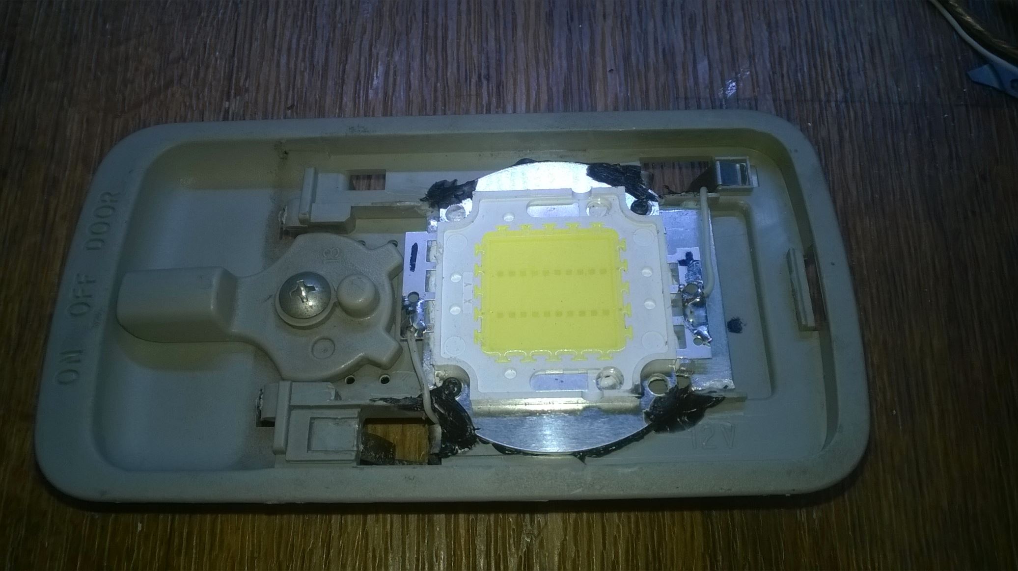

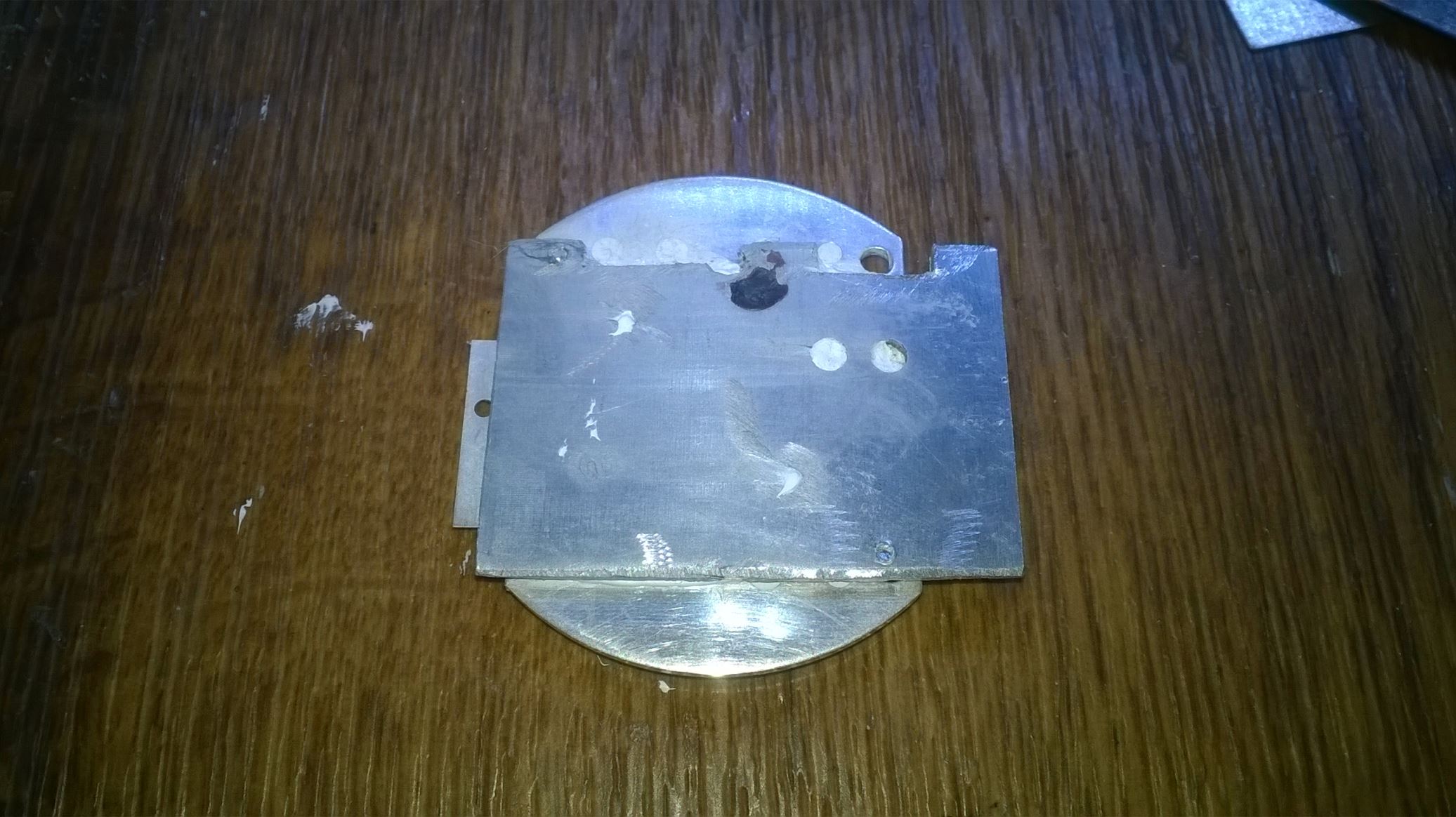

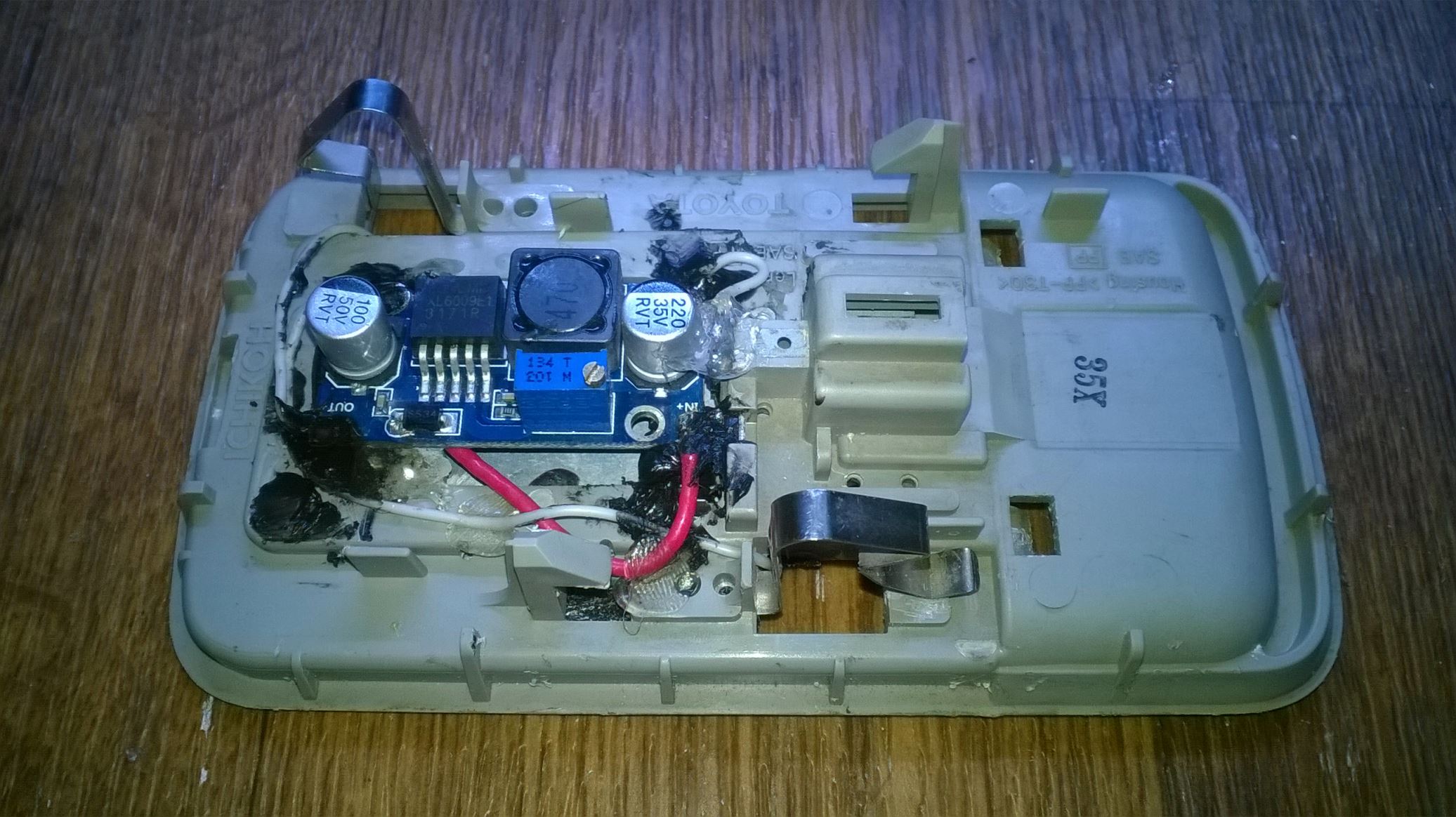

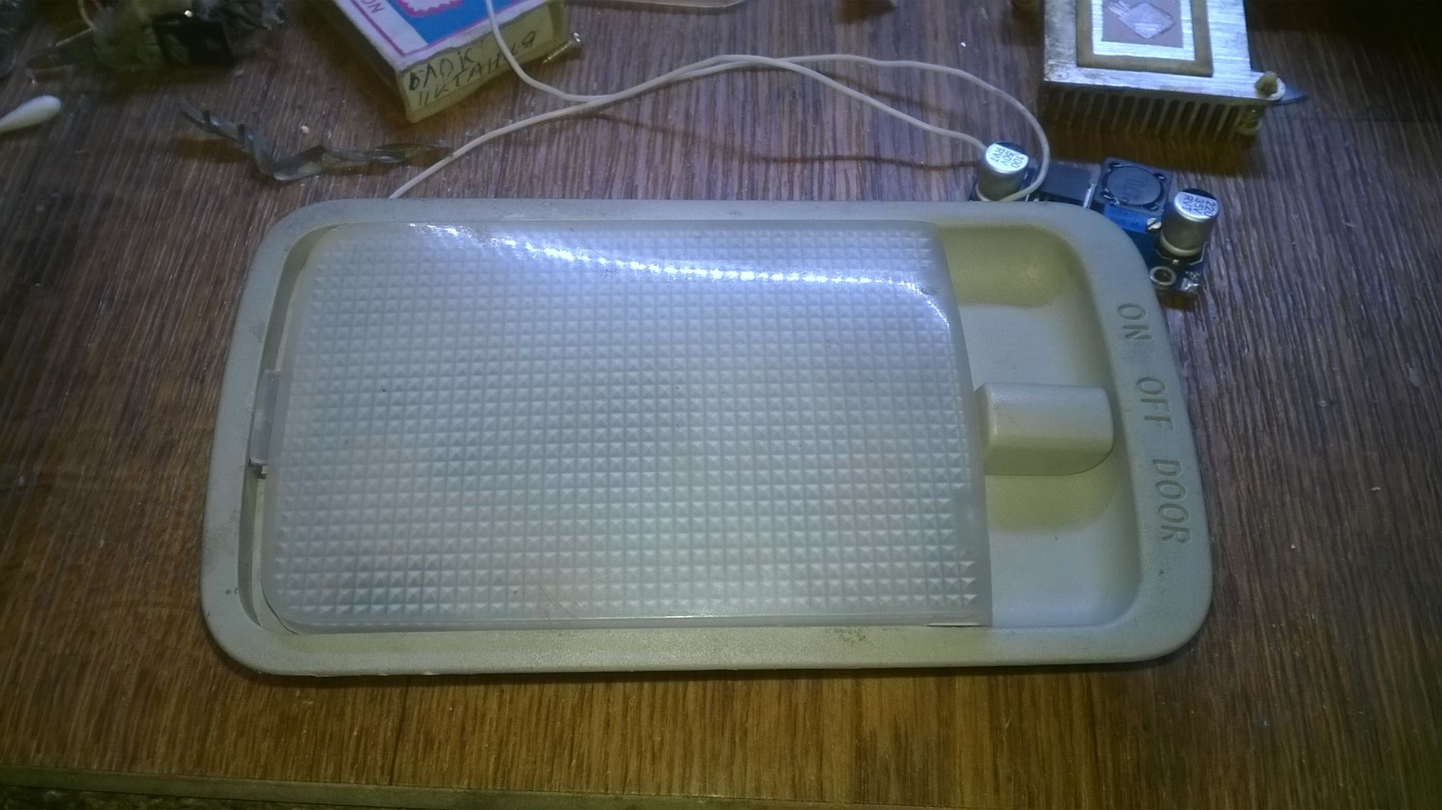

В общем, взял светодиод на 20W преобразователь заказанный с Китая http://ali.pub/5ft6n и начал мастерить. Спилил все что мешало в светильнике, сам светодиод прикрепил дополнительно на кусок алюминия, и приклеил обычным автомобильным герметиком, из-за того, что сверлить отверстия для крепления светодиода нет возможности, внутри пластмассы есть металлические проводники для питания лампы, модуль DC-DC так же приклеил на герметик. Изначально светодиод был запитан от 31Вольта, но учитывая площадь металла уличного светильника он охлаждался нормально, а здесь всего одна пластина и закрытый корпус, поэтому напряжение понизил до 27Вольт. Итог, светит просто огонь!!! :) кто садится, сразу делает акцент на яркости, да и мне проще, все видно, температуру не замерял, но думаю прослужит долго, светит он не часто. Заказал светодиоды http://ali.pub/zb8st знакомый у этого продавца заказывал уже. В общем, хороший свет это здорово, желаю всем яркого фонаря :D Фото получились не очень, телефон не настроил :cry:

Ну зачетно светит :good: А там не поплавится ничего, если долго светить будет?
Долго трогал, греется не сильнее обычной с накалом :)
