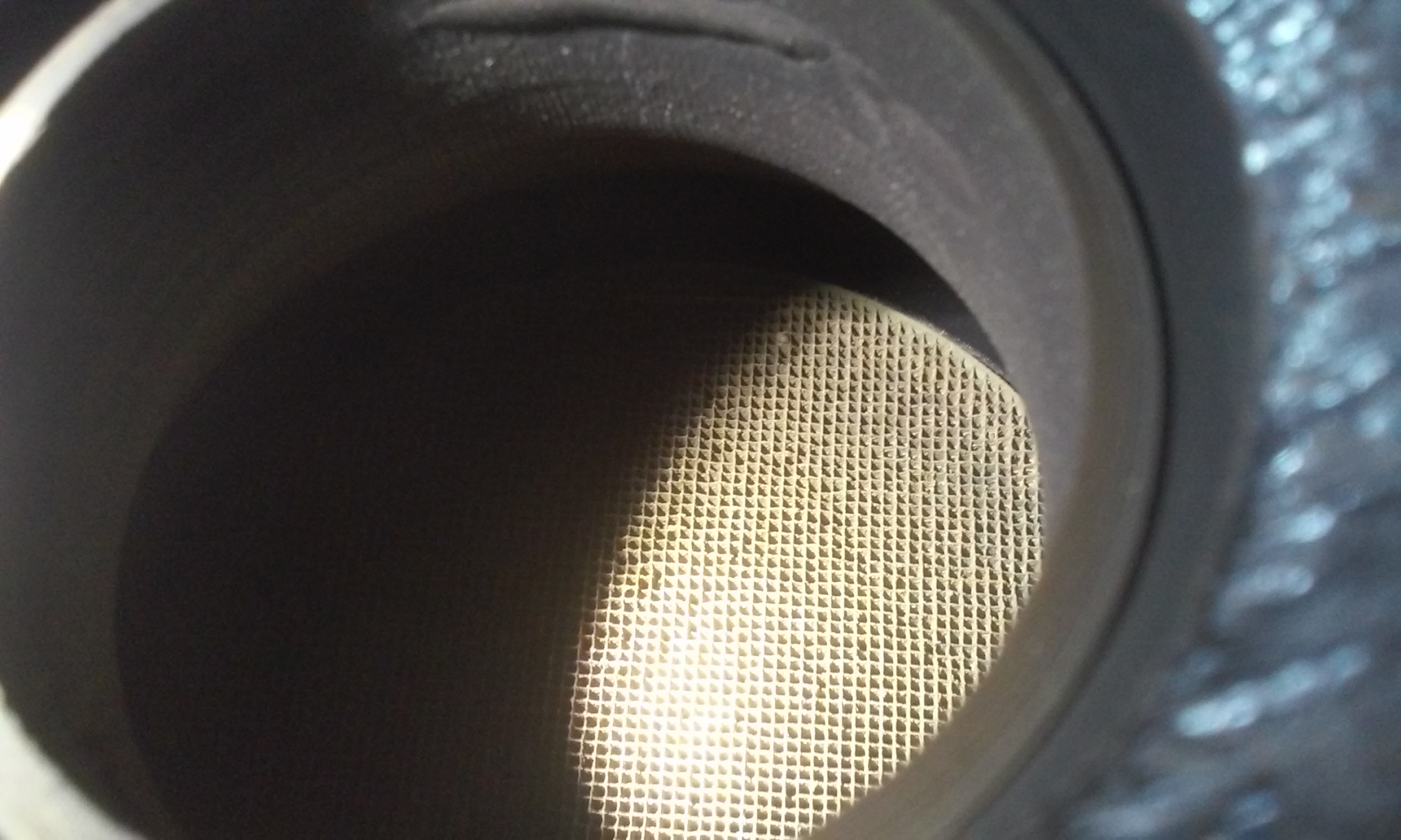

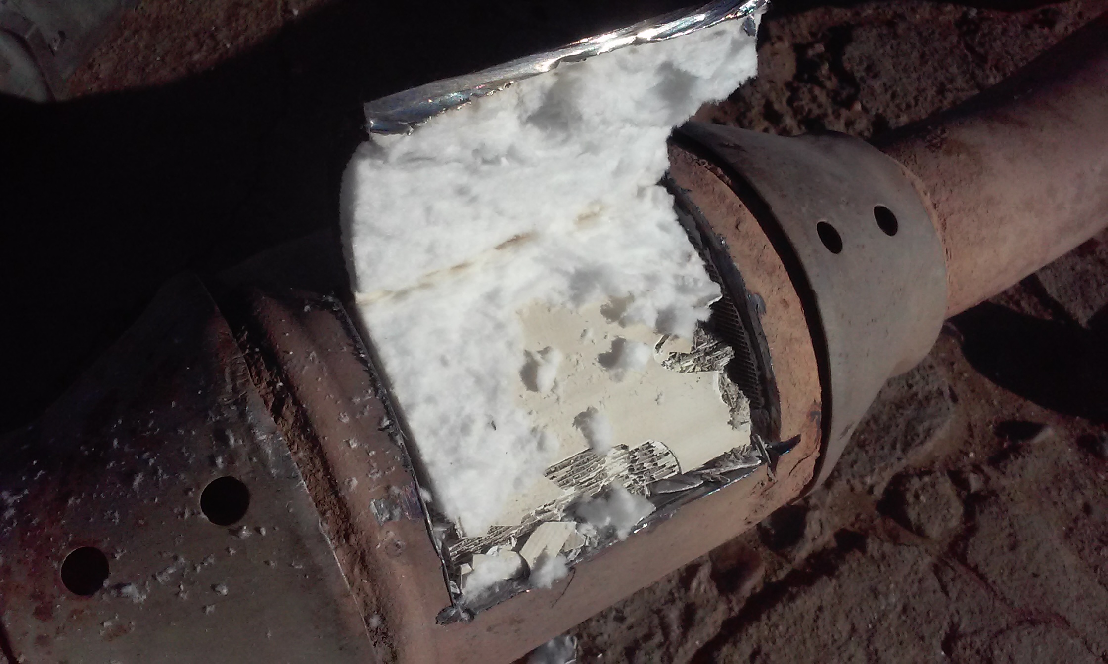

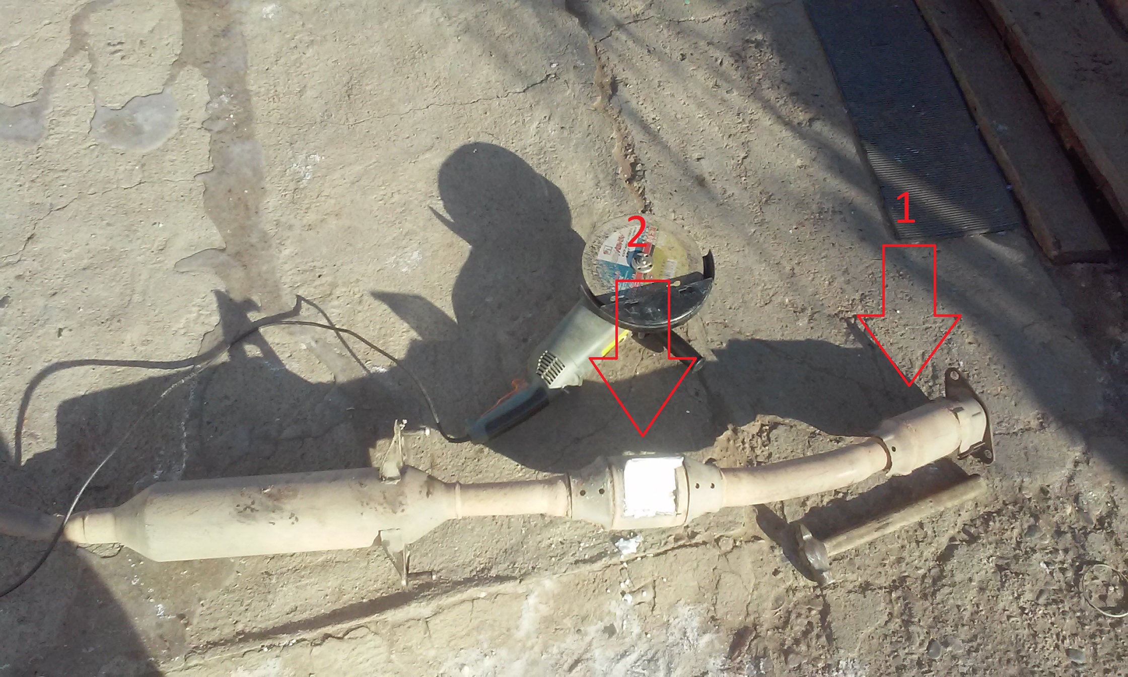

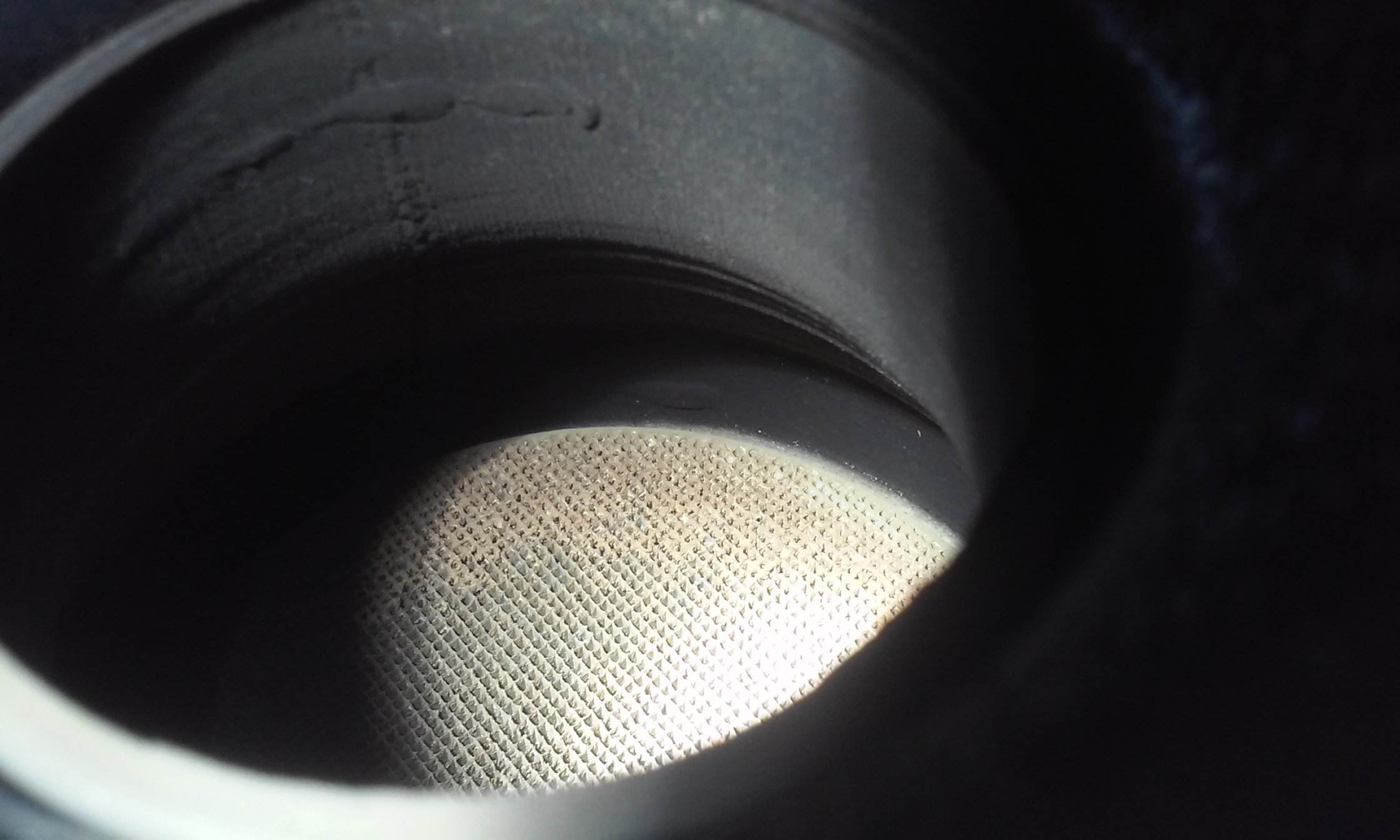

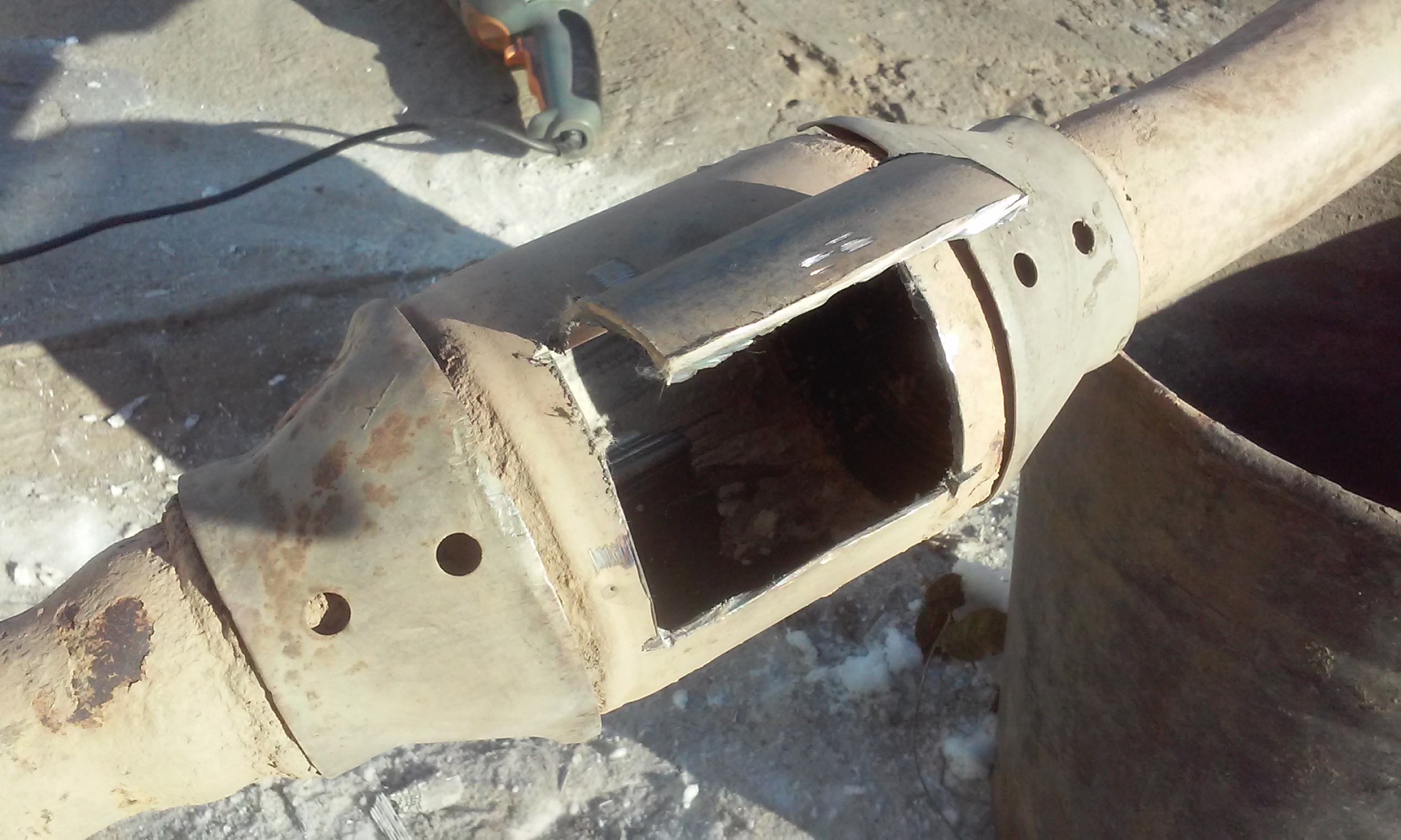

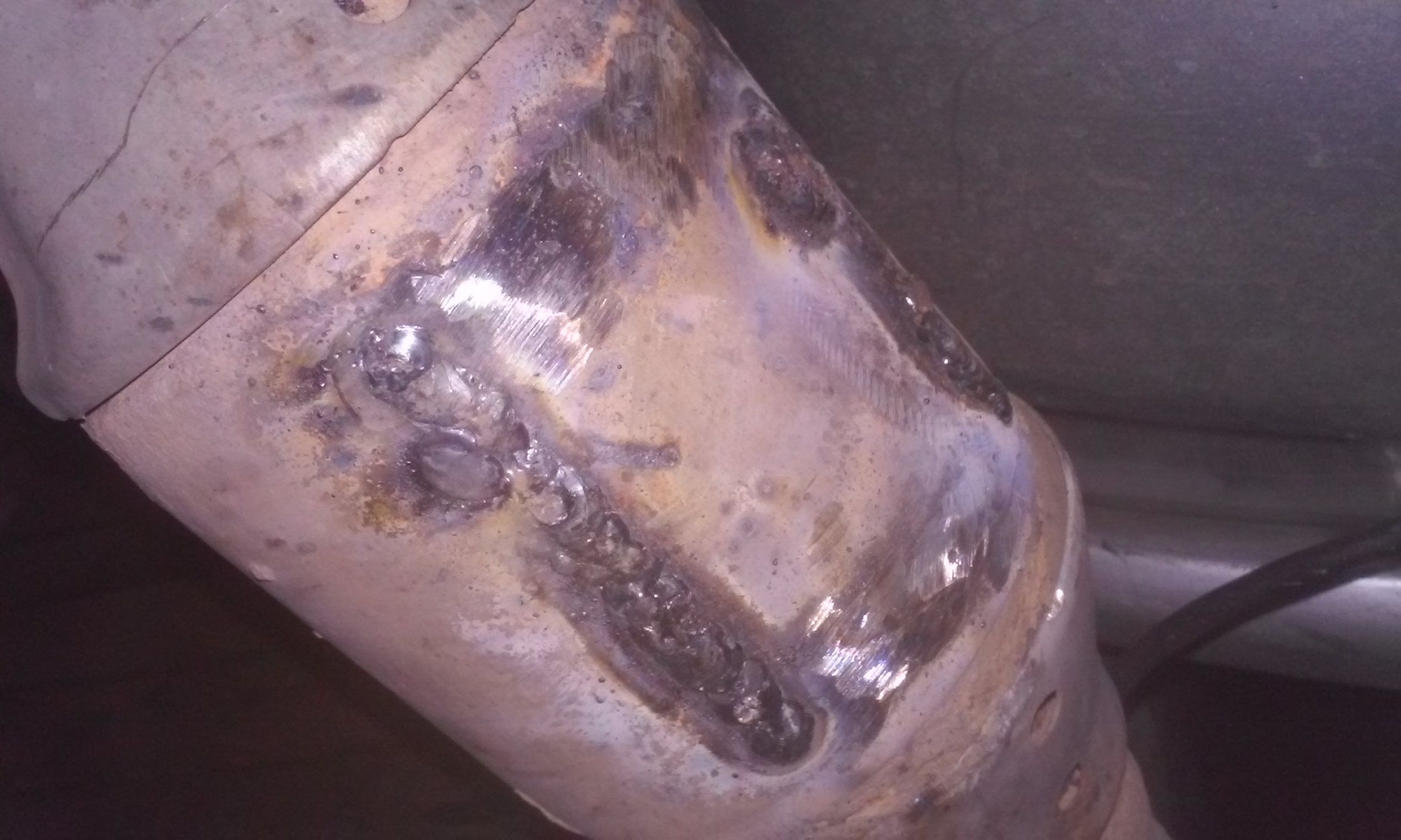

Итак вкратце. Машина не новая, у прежнего хозяина расходовала масло, у меня на протяжении 6 месяцев тоже, пока не заменил маслосъемные колпачки. Спустя год, почувствовал, что машина не тянет как бы мне хотелось, при не большом нажатии на медаль на 3-4 передаче, едет не охотно, свечи новые, фильтр воздушный тоже, бензин нормальный 95 На камри 97 года пробивал ранее, эффект был положительным, решил повторить этот эксперимент.
Итог проделанной работы. Появилась тяга на малом газу при 3-4 передаче, разгонятся стала увереннее, холостые обороты поднялись, ранее я их поднимал, так как не хватало, теперь нужно опустить, катализаторы больше не душат двигатель, а их там два стояло, самый первый ближе к двигателю начал оплавляться, второй тоже не ахти, кстати, в моем случаи в системе один лямбда-зонд Евро2 и то до катализатора, так что показания остались в норме, хорошо что после катализатора еще один не поставили, пришлось бы заморочится. Тема катализатора часто поднимается на разных форумах, от себя могу сказать, что эффект есть, и он положительный :)
