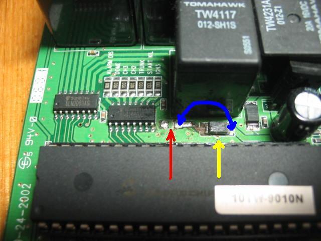

    Взорвался диод(желтая стрелка)торчат одни выводы,стабилитрон(красная стрелка) лопнувший,мультик показывает КЗ. Гугл рассказал только что это диод, да стабилитрон. Что конкретно можно поставить в место сгоревшего? Перемычка прокатит(синяя стрелка) или диод 1N400Х вместо перемычки.
:? Фото не мое.
дык все зависит от того что енто такое и как он установлен.
Тут два варианта:
1. Как предохранительный диод (защита от переполюсовки). Тогда он он будет катодом на "плюс" а анодом на "массу". В этом случае можно его просто выкинуть- и без него работать будет.
2. действительно как стабилитрон. Вот тогда уже смотреть надо чего он там стабилизирует и на сколько Вольт
СообщениеДобавлено: 15 апр 2014, 06:14
Да проще не куда. Смотри в цепи чего стоит и все, скорее всего вся эта бодяга идет на логику реле.
СообщениеДобавлено: 15 апр 2014, 06:33
Стабилитрон так и стоял. По схеме:Катод стабилитрона соединен с катодом диода.Анод диода контачит с + кондера. Нашел на плате куски от диода, маркировка М7. Поставлю просто диод 1N4001. Спасибо за оперативный ответ.Так и хотел сделать, просто нужно было подтверждение спецов. 8-)
Так и есть.Это идет питание на 9 вывод микросхемы uln2003a. Голова! Однако! :D

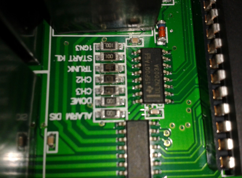

не знаю но похоже
2016-01-19_223306.jpg [ 137.93 КБ | Просмотров: 4947 ]
СообщениеДобавлено: 16 апр 2014, 06:46
ДА, эта плата и есть.

Ставь диод любой, стабилитрон 15в. По этой цепи питания есть еще один диод, должен быть вроде, он идет до сгоревшего диода и стабика, его тоже могло выбить.
СообщениеДобавлено: 17 апр 2014, 21:40
С стабилитроном не стал парится,не ставил,клиент сказал что будет продавать девайс. До сгоревшего диода в цепи стоит резистор здоровый на 11 ом,да два кондера, до и после этого резистора.Сгорел еще один диод,который стоит катодом на эмиттер транзистора В772.Транзистор вроде включает сирену.Единственно что смущает,что при прозвонке транзистора (красный щуп на коллектор,черный щуп на эмиттер) показывает 700 ом.Может то, что не выпаивал из схемы.Если сирена будет постоянно орать,то заменю транзистор.Диоды поставил М4 и RS1K. Можно конечно было воткнуть 1N4001,но поставил SMD компоненты,чтобы мастер который будет в следующий раз делать, не сказал- "Что за колхозник тут паял!" :lol: Пока еще не проверял,что то клиент пропал,наверно мне хочет подарить сей девайс. :D

СообщениеДобавлено: 26 апр 2014, 14:04
Сигнализацию проверили,работает как положено. :ugeek:
