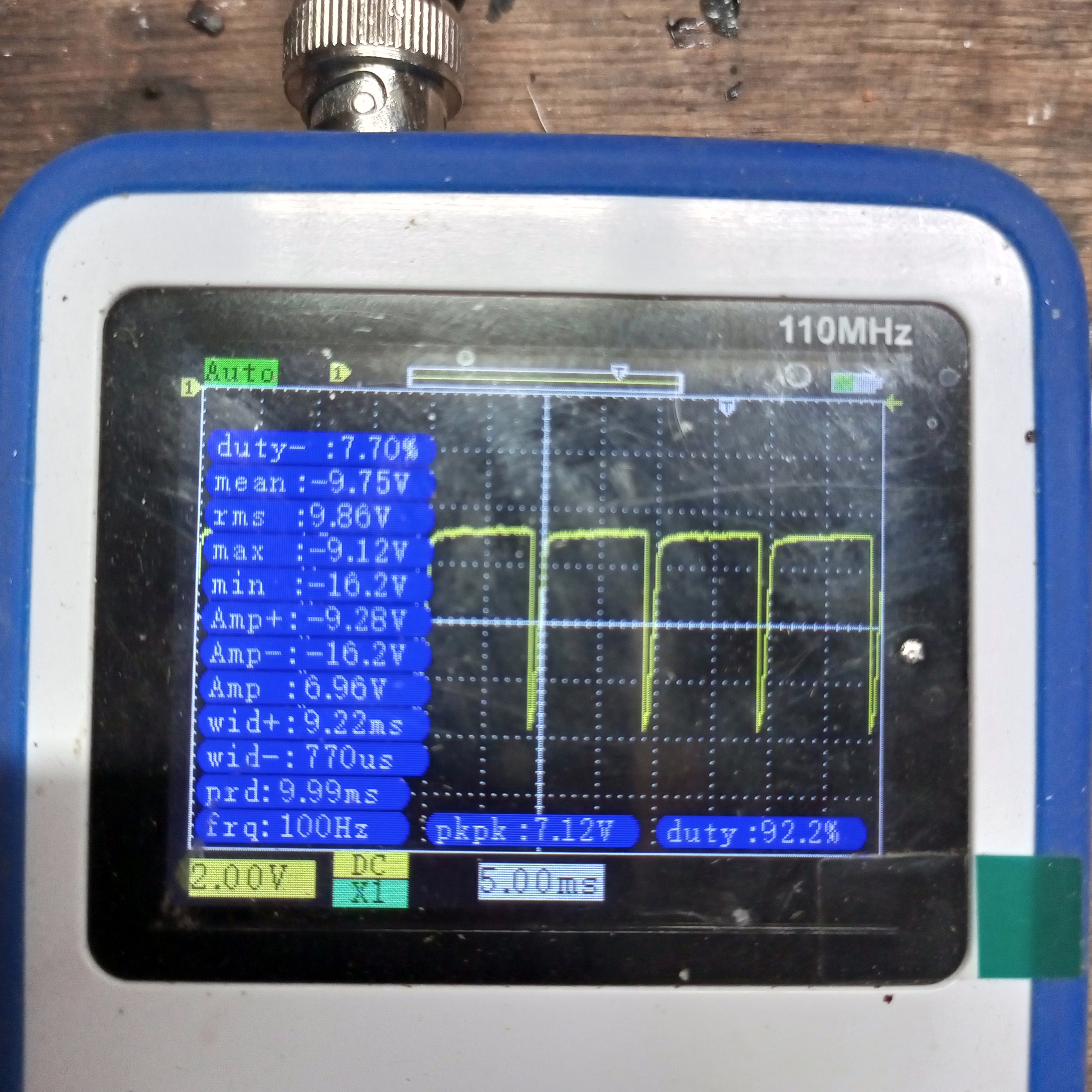

При зарядке АКБ(60Ач) от ИБП я ставлю максимальное напряжение 14,7v и ток до 6А
А вот при зарядке батарейки 9v этим зарядным, ослик показывает....
IMG_20230826_203654_643.jpg [ 2.4 МБ | Просмотров: 4990 ]

Показывает где? Как всегда загадочно все у тебя.

На батарейке....

При увеличении тока ширина импульсов должна стать больше. Пробовал?

Попробовал, так и происходит. Я так понимаю, благодаря этой пульсации зарядка(восстановление) АКБ происходит лучше.
