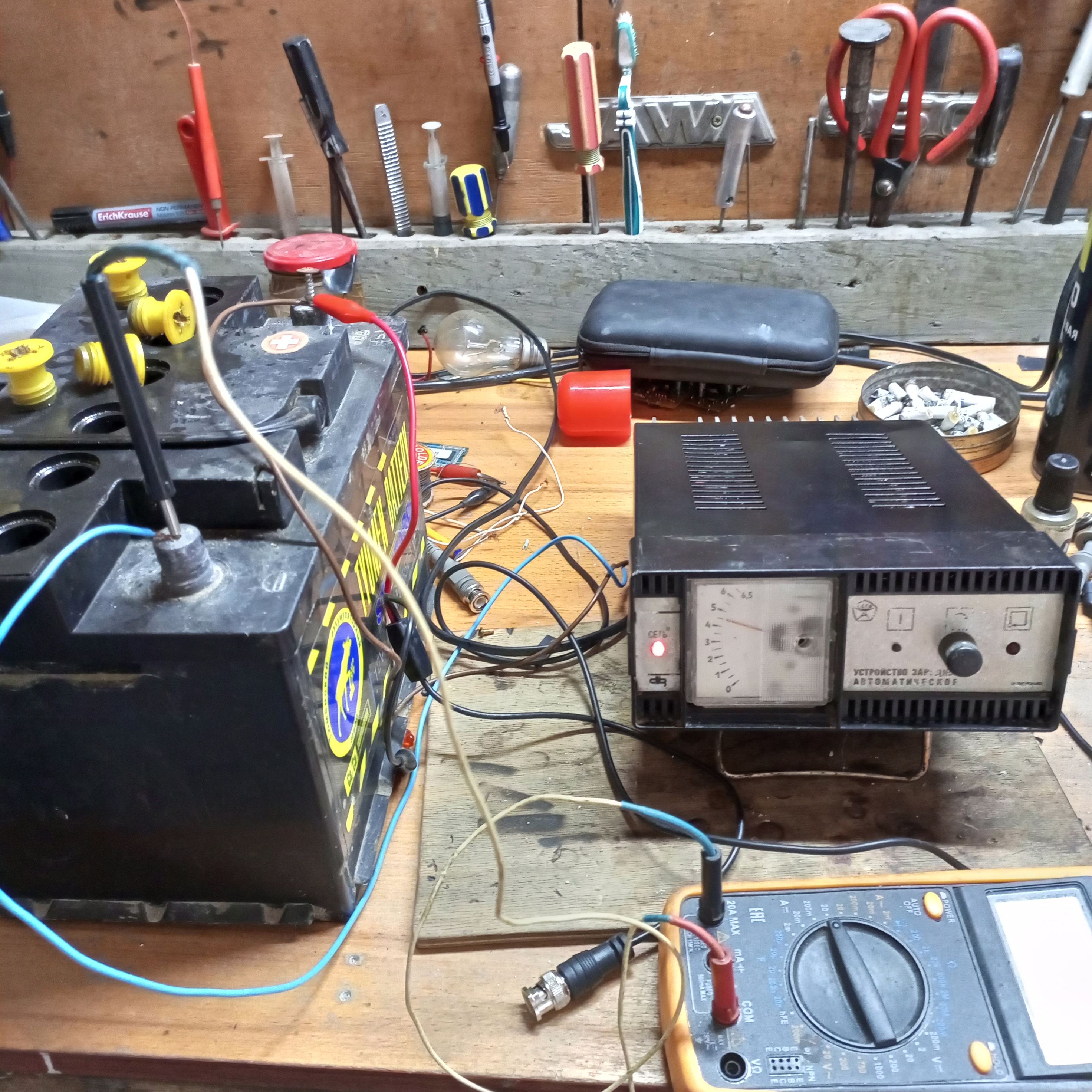

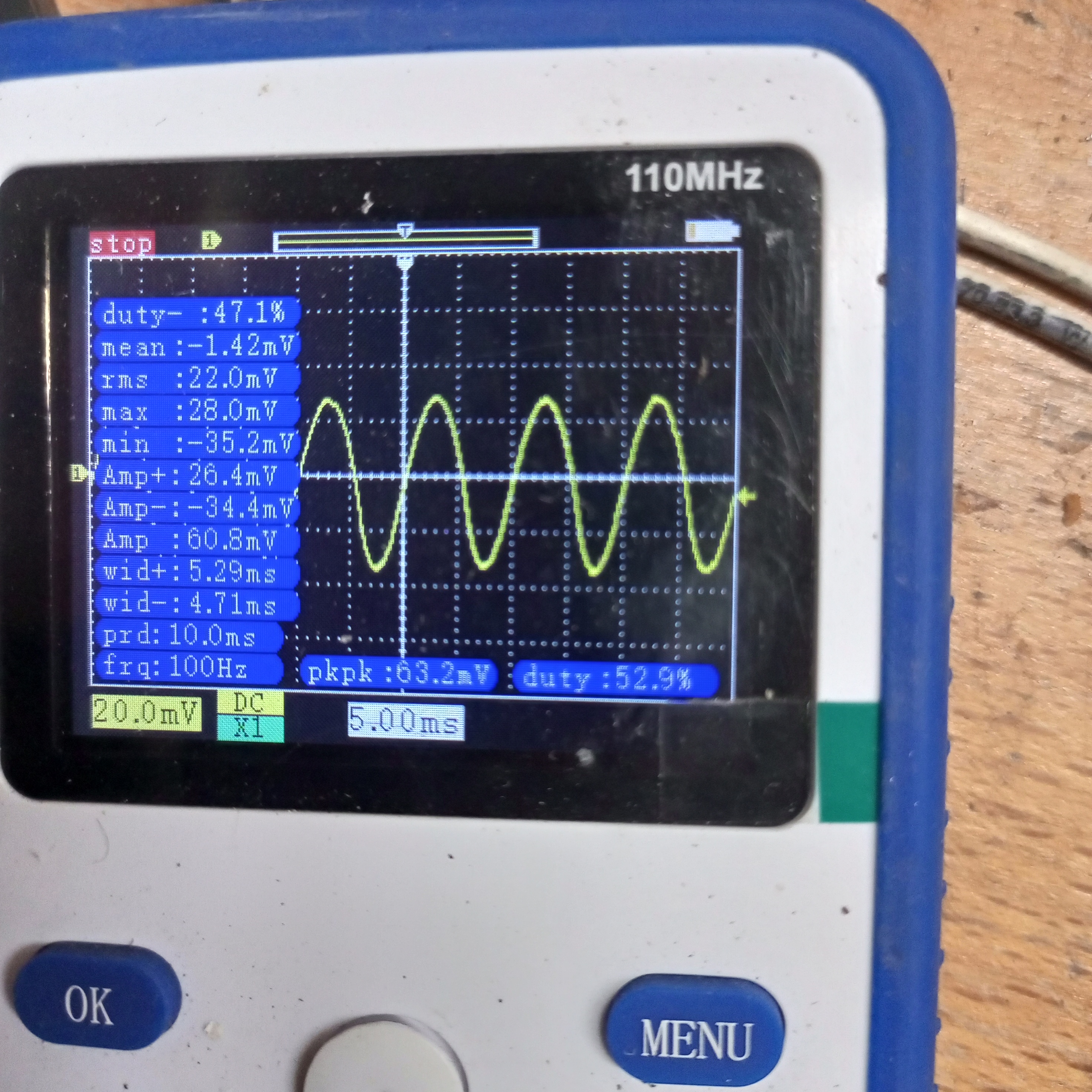

Что то не так. Глянь сигнал в общей точке соединения анодов диодов D5и D6. Относительно общего провода. Сигнал должен меняться при рег тока. Есть сигнал на 10 выводе микры?
 Заголовок сообщения: Re: Зарядное уз-а-6/12-6.3-ухл 3.1
СообщениеДобавлено: 12 авг 2023, 12:18
Сообщения: 629
Откуда: Ейск
место жительства: Eisk
Выход Х2 и анод диодов D5, D6
Аа между выводами 9 и 10 микросхемы - пусто....

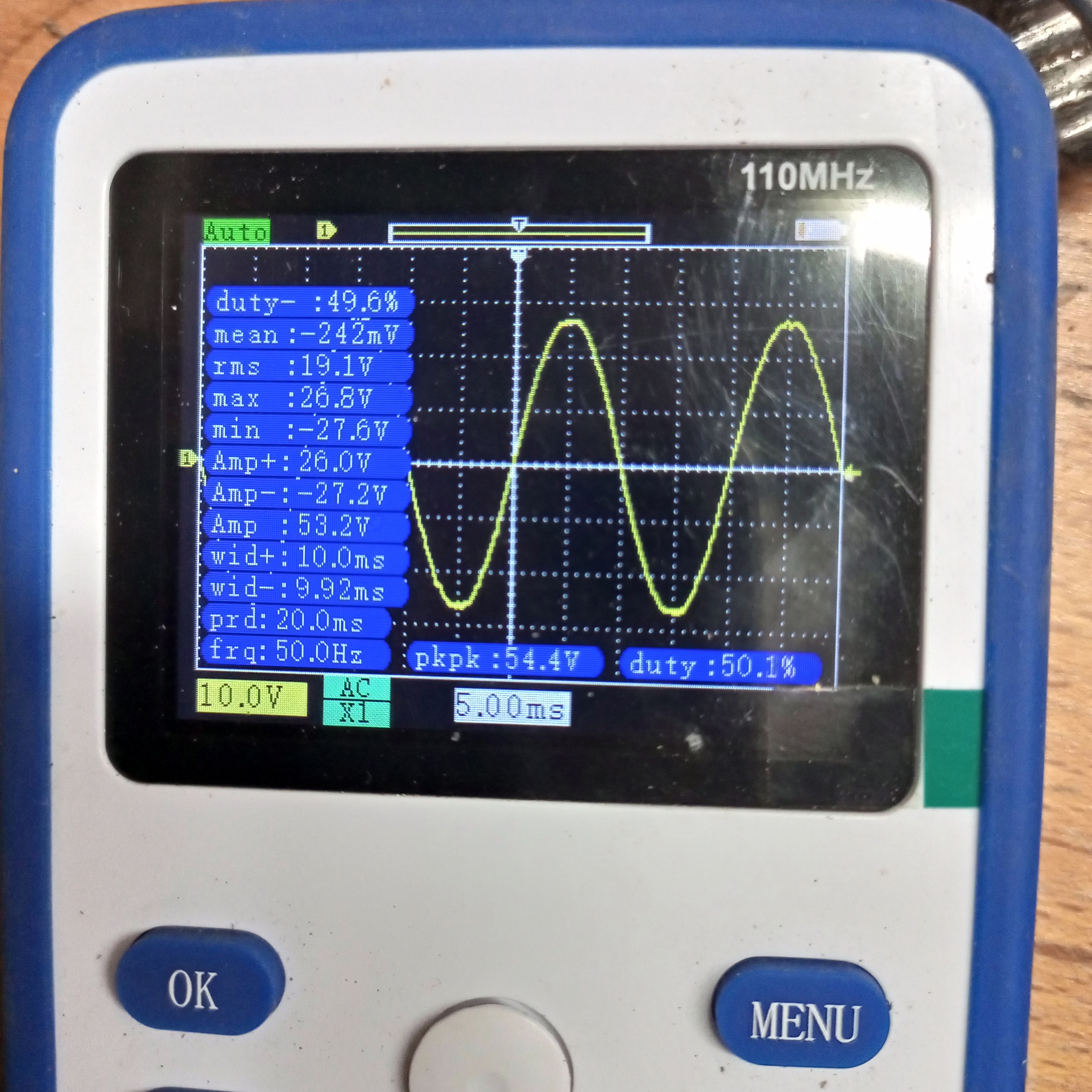

9 и 10 нога микросхемы выдаёт эту картину после замены многих транзистёров т.к отваливаются у них ножки, окисел....а транзисторы я только нашёл.
И пробивает диод VD12, и транзистор VT10 надо разобраться почему пробивает....

Dmitry 65, СПАСИБО за помощь!!!
Заменил регулятор т.к парой его сопротивление прыгало до 120кОм. И в его районе, а потом и везде, пропал дорожки.
Всё работает.
