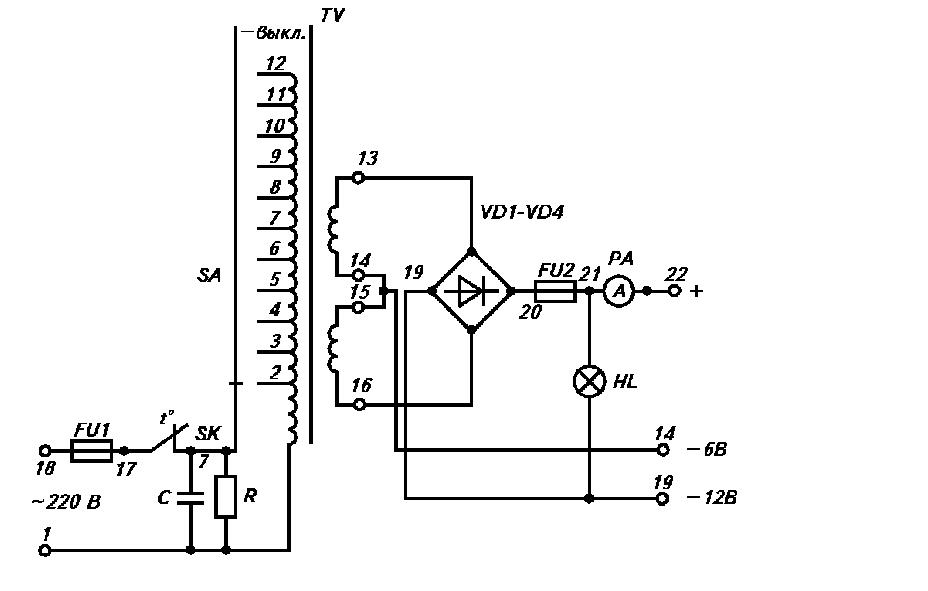

Согласно наклейки на трансформаторе
Первичная обмотка намотана проволокой в диаметре 0.63
Основная первичная обмотка(выводы 1 и 2) - 513 витков
Дополнительные первичные обмотки (10 штук) по 60 витков каждая
Вторичная обмотка: 2 по 25 витков ,провод 1.8
Родная схема - УСТРОЙСТВО ЗАРЯДНОЕ УЗ-С-6/12-6,3 УХЛ3.1
Источник информации http://www.laborant.ru/eltech/05/4/4/05-98.htm
УСТРОЙСТВО ЗАРЯДНОЕ УЗ-С-6.JPG [ 43.48 КБ | Просмотров: 8615 ]

Друган сделал примитивный намоточный станочек
Мотаем-матерюсь-нерьва на пределе
В результате большего диаметра провода и моей рукожопости (намотка в навал) не влезло почти 200 витков основной обмотки.
Зарядное выдает на ХХ 10-20 вольт
В режиме 20 вольт транс. гудит так-же само когда я в детстве засунул палец в патрон от лампочки(не когда не забуду этот звук в ушах)
По тех. условию была задача абы работал.
"Сделано на Отъе@ись"
FIMA жду конструктивной критики :P
