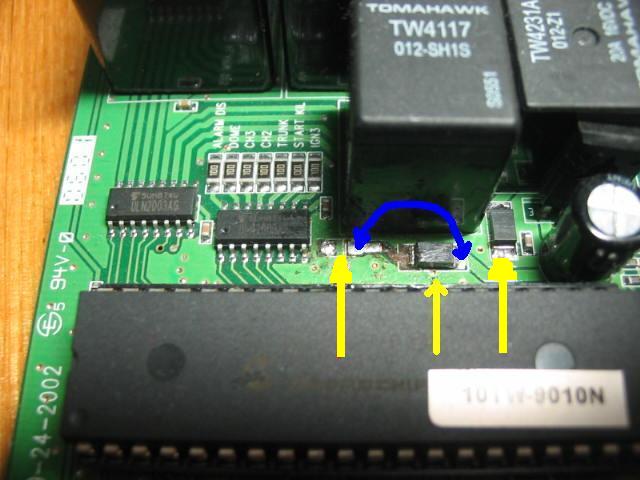

Давеча принесли такой же девайс.
"Прикуривали" от другой машины и вылетела сигнализация.
Похоже что это типовуха в данной сигналке.
Заменил два диода и стабилитрон .
Все работает отлично!
Эх люблю такие ремонты когда знаешь что сгорело не открывая девайса! :lol:
Желтые стрелки показывают что менять 8-)
