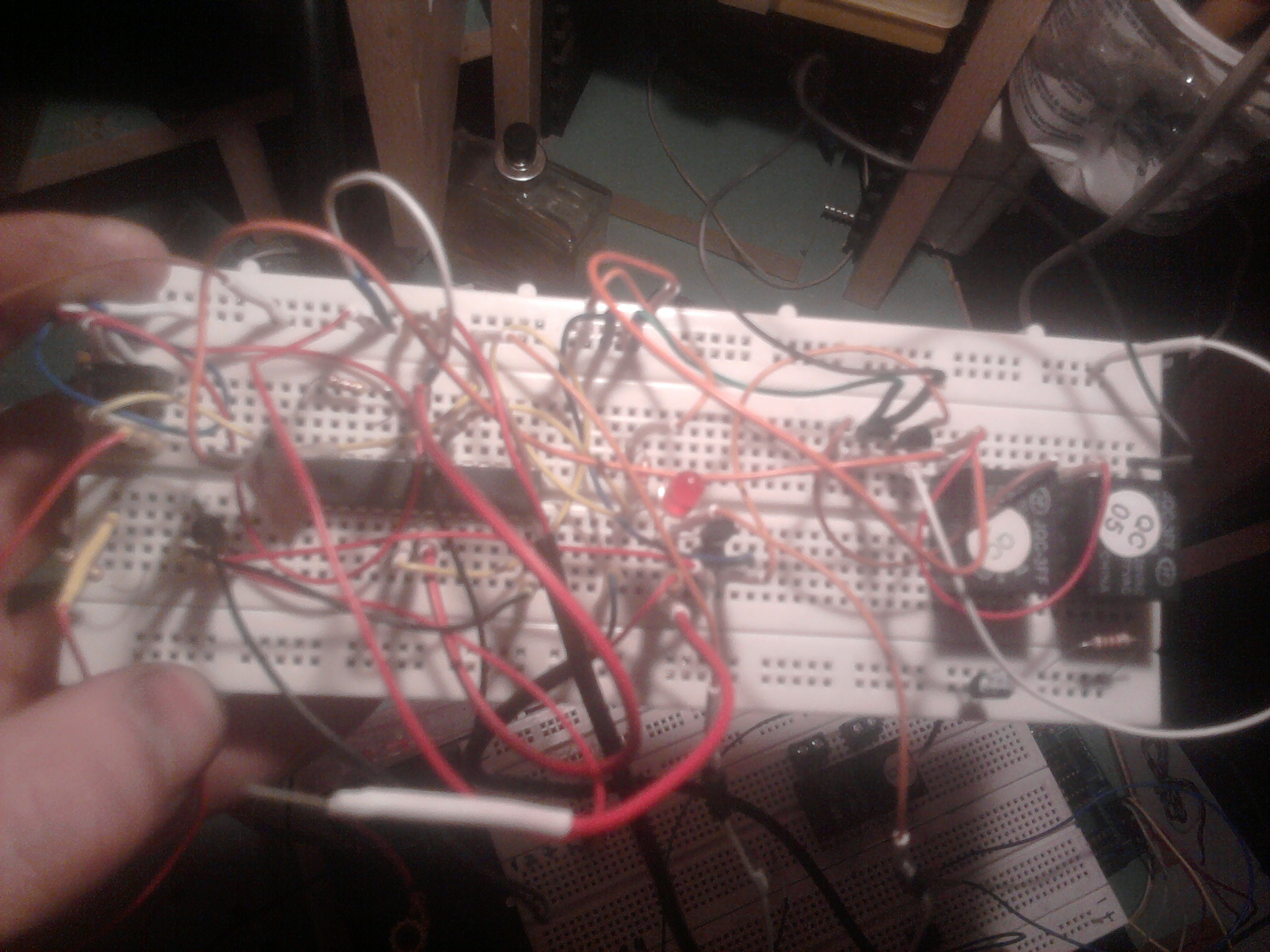

Так как под рукой были только ик светодиоды то они выступили в роли приёмника и передатчика.
С первого раза дальность действия была критично короткой 10 см .
Эту проблему я улучшил поставив эмитерный повторитель добившись 20 см дальности.
На этом пока остановлюсь и выложу небольшой фрагмент данного девайса -только не пугайтесь!
ик приёмник и передатчик с 2мя реле и мк.jpg [ 905.19 КБ | Просмотров: 7510 ]

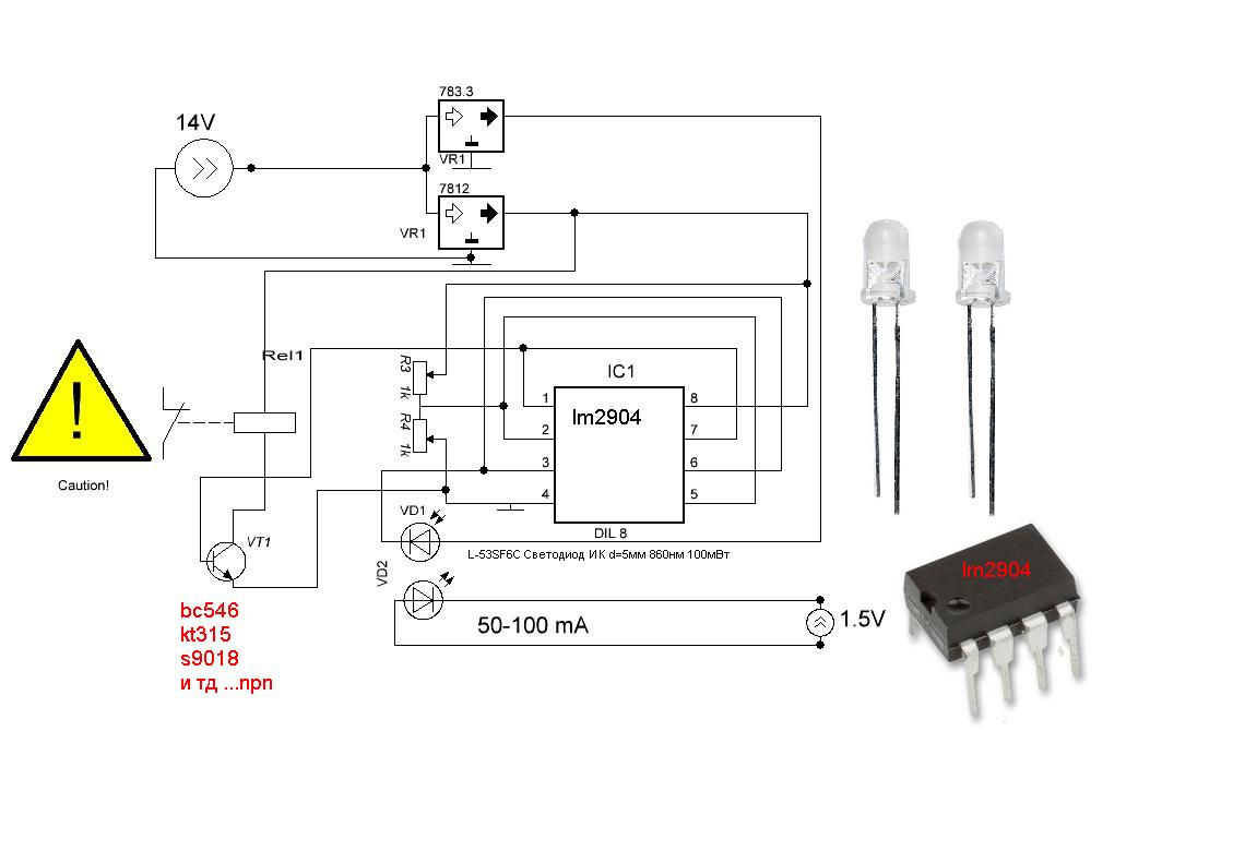

Вот и схема готова!(но только приёмник и передатчик
а ещё:
безтрансформаторный блок питания
мк атмега 8 с заточеной програмой!
БУДЕТ ЧУТЬ ПОЗЖЕ!
Очень интересное ,бюджетное решение и масса устройств куда можно это внедрить
Все роботы пылесосы работают на ик излучениях на аналоговом выходе!
Электро сушилки для рук и конешно же охрана для чего и собирал сей девайс.
Работает от лодони на растоянии 7-10см,с учётом что пока только на отладочной безпаечной плате.
ОУ сдвоеный lm2904( нет ООС и ПОС а только опорное напряжение с делителя )
ик светодиоды любые у меня 100mW мощностью(от пульта или от камеры для ночного видения)
стабилизаторы в корпусе TO-220
2 переменых резистора для подстройки реферного напряжения на инвертирующем входе ОУ (2,5 пин)
Прошу оценить и добавить Условий для улучшения девайса!
