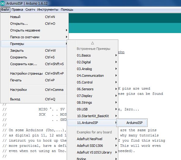

Открываем Arduino IDE
ArduinoISP example.png [ 42.95 КБ | Просмотров: 18836 ]
и заливаем в Arduino Uno sketch называющийся ArduinoISP (File -> Examples -> Arduino ISP)

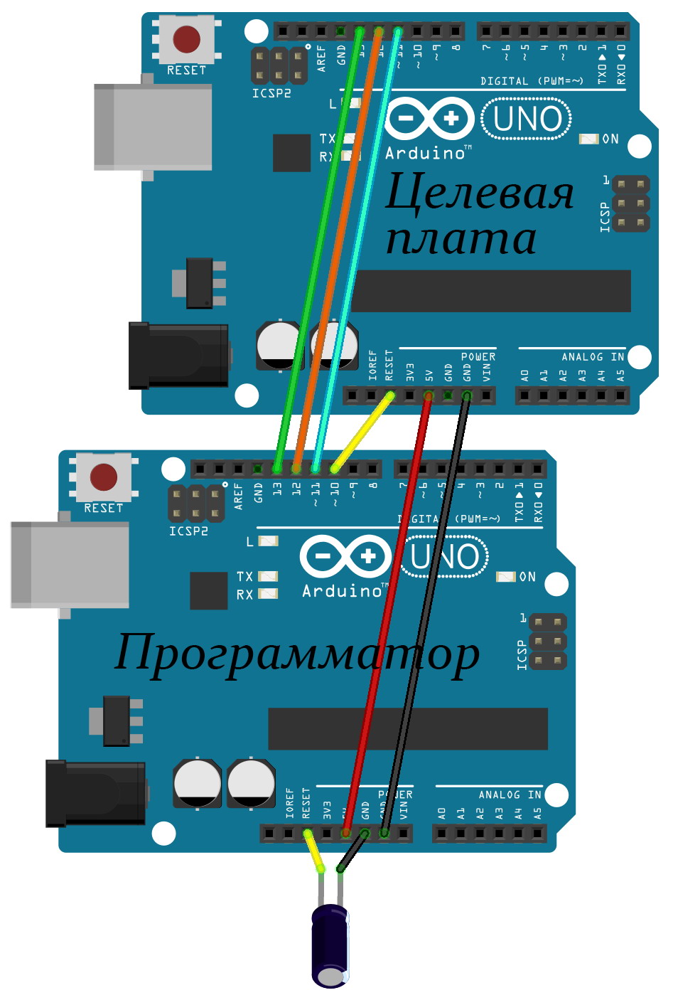

Для предотвращения автоматической перезагрузки платы-программатора, между ее выводами Reset и GND нужно установить электролитический конденсатор на 10мкФ.
Two Arduino UNO ISP.jpg [ 211.14 КБ | Просмотров: 18836 ]

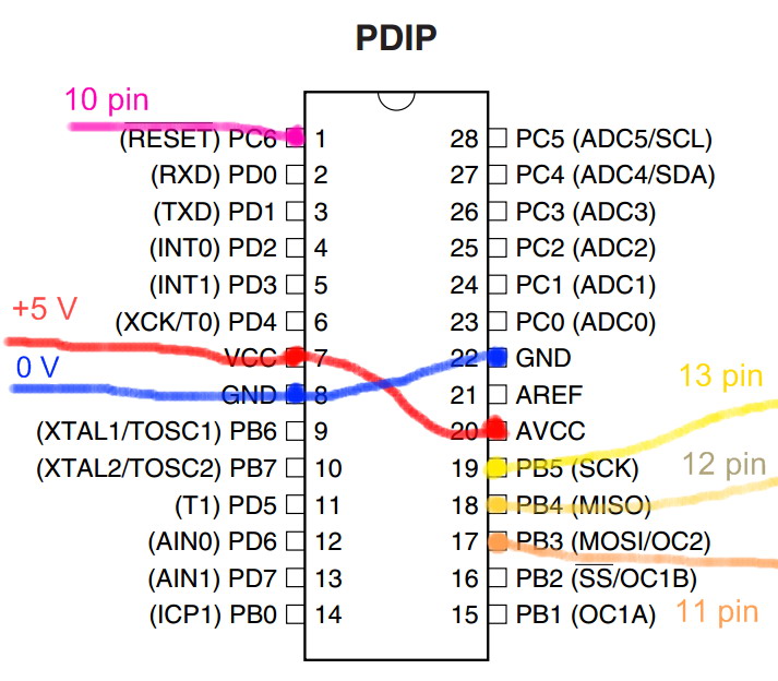

Вместо целевой платы можно просто подключить микропроцессор.
328.jpg [ 113.77 КБ | Просмотров: 18836 ]
В прошивке используются линии SPI (Serial Peripheral Interface - последовательный периферийный интерфейс). Выводы MOSI, MISO и SCK должны быть соединены, а вывод 10 Ардуино-программатора подключается к выводу Reset. Еще 2 провода нужны чтобы подать питание. Внутрисхемное программирование использует 4х проводный протокол SPI для программирования и поддерживается почти всеми AVR мк. Главный недостаток – при определенных установках фьюзов может быть не пригодным для использования. Тогда используют HVSP (High Voltage Serial Programming) высоковольтное последовательное программирование, которое не зависит от состояния фьюзов. HVSP требует внешний источник 12В и транзисторный ключ для подачи высокого напряжения на RESET пин, но описание данного вида программатора выходит за рамки короткого ответа.

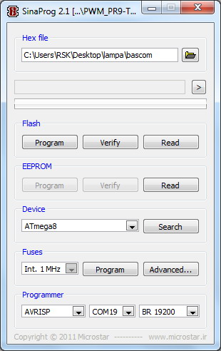

Для прошивки использовать SinaProg.
sina1.jpg [ 41.35 КБ | Просмотров: 18836 ]
В блоке Hex-file выбираем hex или eep (первый - прошивка, второй - содержимое энергонезависимой памяти).
В блоке Flash есть кнопки:
Program - запись hex-файла в микроконтроллер(возможно, когда выбран Hex-file);
Verify - проверка прошивки, что в микроконтроллере, и hex-файла(проще говоря, их сравнение), если всё норм - программа говорит OK;
Read - считать hex-файл.
С блоком EEPROM всё по аналогии.
Блок Device. Есть все популярные микроконтроллеры фирмы ATmel, в частности ATmega328P, ATmega8, ATtiny13, ATtiny2313 и всякие другие, которые можно программировать используя сделанный ArduinoISP.
Нужно из всего списка выбрать микроконтроллер который будем программировать: AT90CAN128, AT90CAN32, AT90CAN64, AT90PWM2, AT90PWM2B, AT90PWM3, AT90PWM3B, AT90USB1286, AT90USB1287, AT90USB162, AT90USB646, AT90USB647, AT90USB82, AT90s1200, AT90s2313, AT90s2323, AT90s2333, AT90s2343, AT90s4414, AT90s4433, AT90s4434, AT90s8515, AT90s8535, ATmega103, ATmega128, ATmega1280, ATmega1281, ATmega1284P, Atmega128RFA1, ATmega16, ATmega161, ATmega162, ATmega163, Atmega164P, ATmega168, ATmega169, ATmega2560, ATmega2561, ATmega32, ATmega324P, ATmega325, ATmega3250, ATmega328P, ATmega329, ATmega3290 ,ATmega3290P, ATmega329P, ATmega48, ATmega64, ATmega640, ATmega644, ATmega644P, ATmega645, ATmega6450, ATmega649, ATmega6490, ATmega8, ATmega8515, ATmega8535, ATmega88, ATtiny11, ATtiny12, ATtiny13, ATtiny15, ATtiny22, ATtiny2343, ATtiny2313, ATtiny24, ATtiny25, ATtiny26, ATtiny261, ATtiny44, ATtiny45, ATtiny461, ATtiny84, ATtiny85, ATtiny861, ATtiny88, ATxmega64A1, ATxmega128A1, ATxmega128A1D, Atxmega192A1, ATxmega256A1, ATxmega64A3, ATxmega128A3, ATxmega192A3, ATxmega256A3, ATxmega256A3B, ATxmega16A4 , ATxmega32A4, ATxmega64A4, ATxmega128A4
Кнопка Search, если её нажать, то программа попытается прочитать сигнатуры того микроконтроллера, который подключен к программатору. Потом может ответить "OK" или "ERROR".
В блоке Fuses есть предустановки для ATmega8 и Atmega32 для работы на разных частотах.
Кнопка Program - записать предустановки
Кнопка Programmer, тут выбирается тип программатора.
Для программирования произвести подключение программатора к микроконтроллеру.
Произвести настройки, выбрать прошивку и нажать Program.
Вкратце это все.
