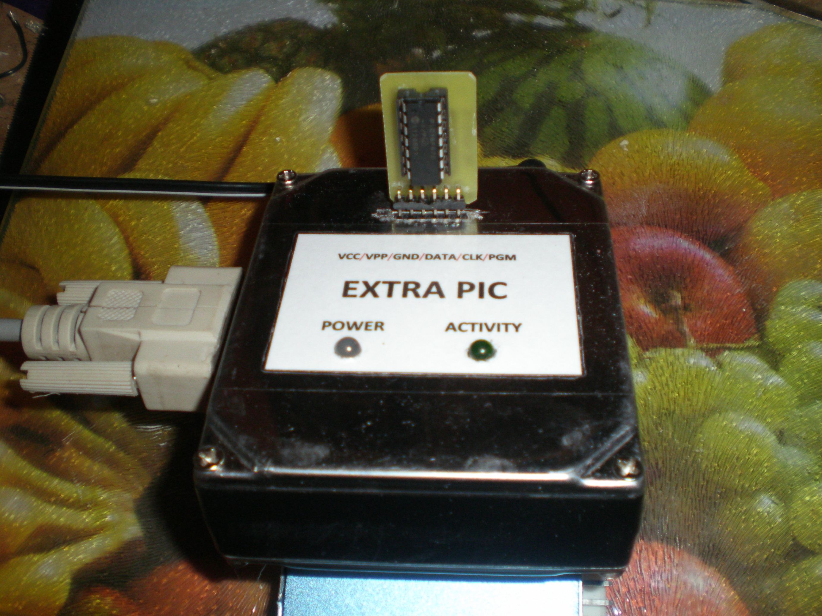

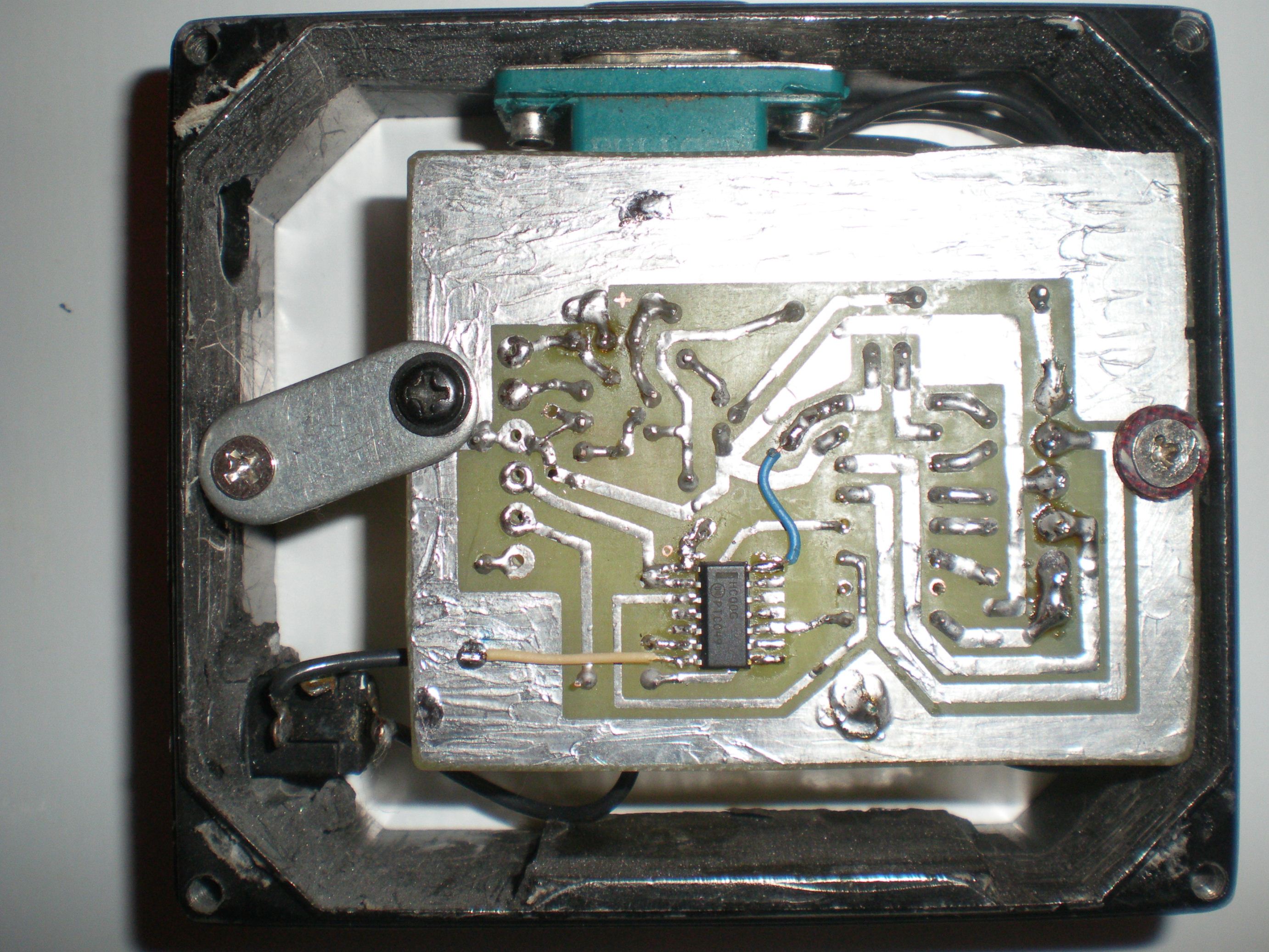

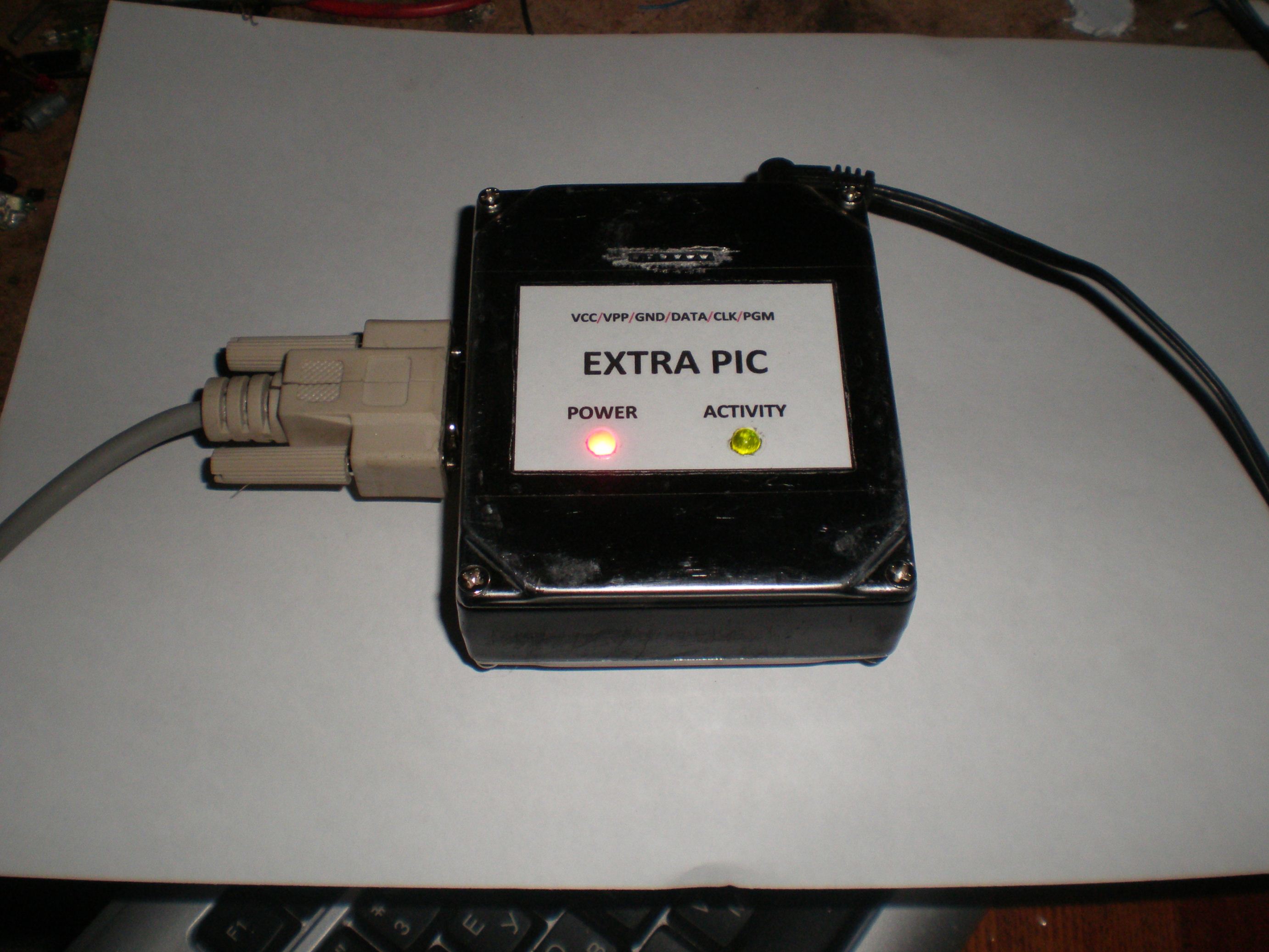

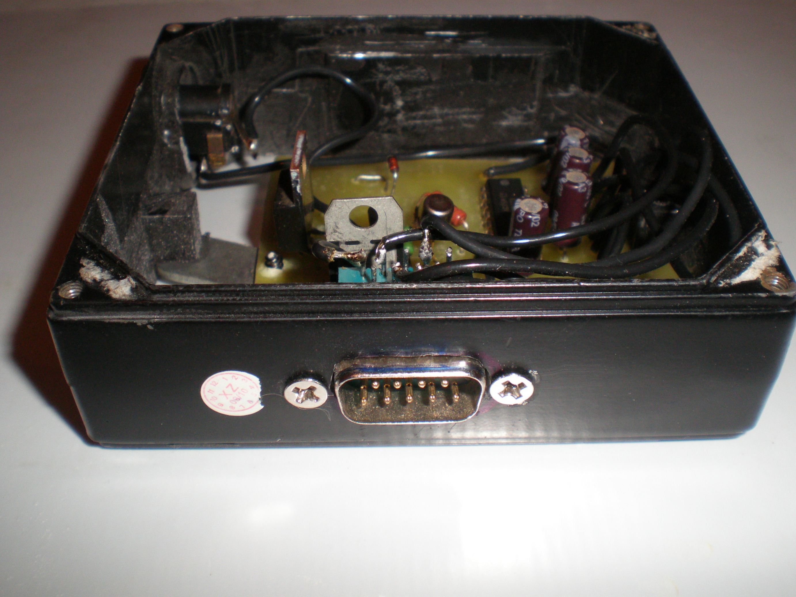

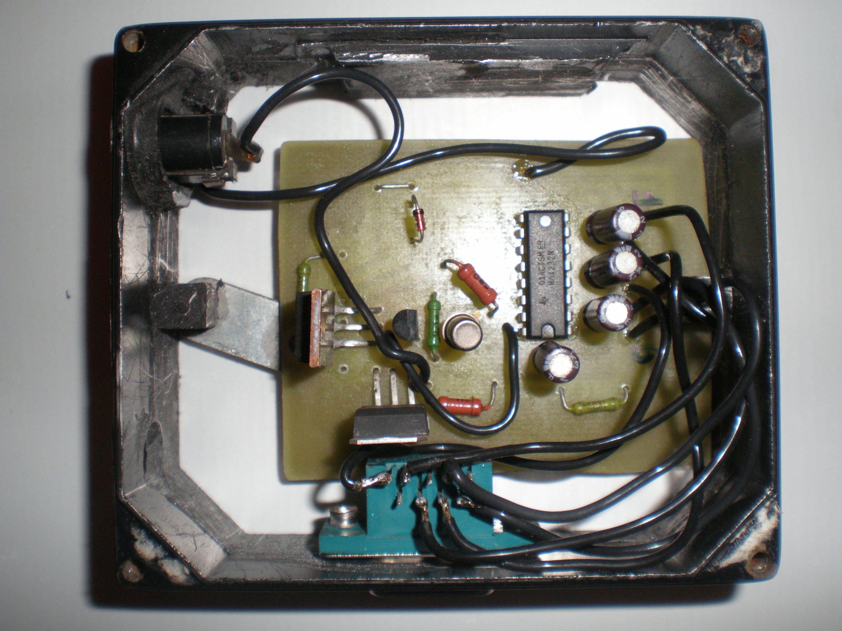

Говорить о нем нечего, об этом программаторе известно все. Моя версия корпуса и печатки. Корпус от автомобильного ксенона.
P6100007.jpg [ 640.94 КБ | Просмотров: 7198 ]
P6100008.jpg [ 776.3 КБ | Просмотров: 7198 ]
P6100009.jpg [ 499.92 КБ | Просмотров: 7198 ]
P6110002.jpg [ 600.46 КБ | Просмотров: 7198 ]
P6110019.jpg [ 467.29 КБ | Просмотров: 7198 ]

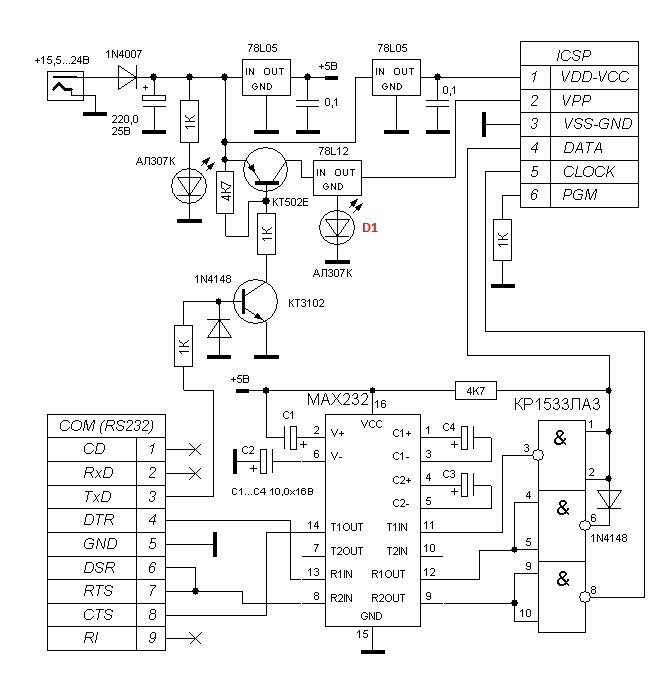

Схема
Схема.jpg [ 105.36 КБ | Просмотров: 7198 ]
Печатная плата, можно изменять как угодно, плата проверенная но не идеально разведена, можно было и красившэ.
Плата LAY.rar [15.25 КБ]
