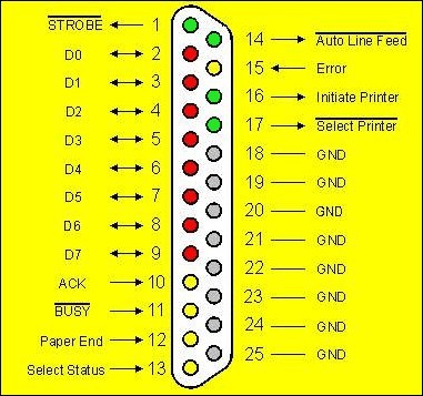

Что значит напутано? ни чего не понятно :?
СообщениеДобавлено: 14 янв 2014, 22:10
Сообщения: 501
Откуда: Казань
ну на мк контакты зеркально изображены
а тут что изображено мама или папа?
СообщениеДобавлено: 14 янв 2014, 22:20
Так там же написано PC PARALLEL PORT, ты что распиновку брал с самого разъема? Нужно смотреть по разъему пк.
СообщениеДобавлено: 14 янв 2014, 22:24
Сообщения: 501
Откуда: Казань
не составит большого труда его собрать -громко сказанно
опять зеркально
как узнать где у него первая нога?
СообщениеДобавлено: 14 янв 2014, 22:29
Ну есть же цифровая распиновка LPT от 1 до 25, есть в интернете распиновка порта LPT компьютера, почему у тебя вызывает такую сложность? :( по этой схеме не один человек собрал программатор в том числе и я. Не обижайся тока :)
СообщениеДобавлено: 14 янв 2014, 22:37
Сообщения: 501
Откуда: Казань
ну как то странно что нет обозначения у порта первый контакт.
я решил что он будет первым с верху (у меня он вертикально стоит)
вот если бы он лежал тогда откуда начинать считать?
собрал.
а эту схему нужно перерисовать нормально и на русский перевести
СообщениеДобавлено: 14 янв 2014, 22:44
Распиновка LPT ПК. Проще схемы нету, перерисовывать там не чего, в ней нет ошибок, переводить так же не чего. Тебе нужно учится пользоваться поисковиком, иначе ты так и застрянешь на одном программаторе, достаточно было бы набрать фразу: "как подключить к LPT" информации сразу появляется очень много :|

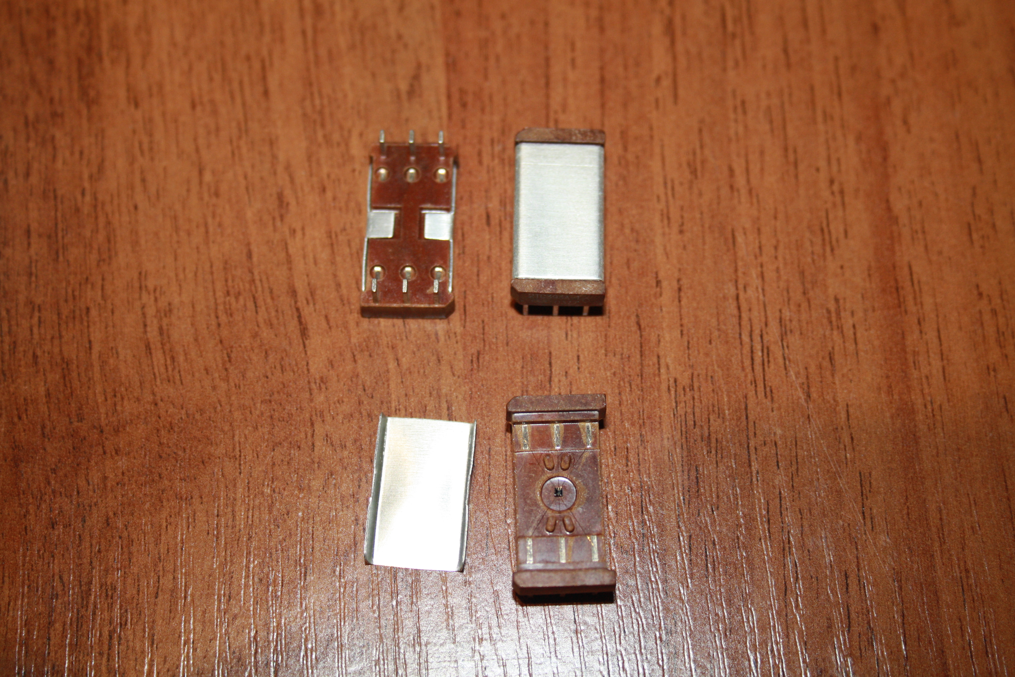

ковырялся тут в заначках и нашел вот такие штуковины
что это?
