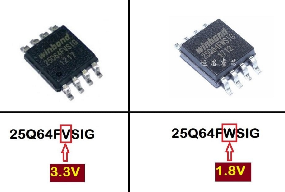

Вроде одинаковые две микросхемы, но какая в них разница! Порою заменил, а потом чешешь репу и понять не можешь в чём дело. А если уже успел выкинуть старую, то вообще труба. На фото без слов всё понятно.
тоже влетал пару раз по невнимательности.
Кстати- насчет флешек серии 25Q где-то на просторах инета попадалась инфа что они еще и неперезаписываемые бывают. То есть в новую микру прошивку влил- если она не пошла, то микросхема на выброс- не стереть, не перепрошить.
СообщениеДобавлено: 26 май 2023, 17:38
Есть флешки с одноразово прошиваемой областью OTP. Там может быть зашит какой имейл, код привязки к процу, ещё может быть привязка к производителю микросхемы . Некоторые прогеры этот сектор не видят попросту. Естесно что после прошивки в новую микру в этот сектор ничего не запишется и проц при старте не найдёт нужный код и все дальше стоп. Но не все производители делают такую привязку. Этот сектор защищён от записи и стирания. Вот ещё почему не работает девайс после прошивки в новую микру. А если залить в старую при условии что ОТР остался цел то все работает. Если не ошибаюсь то не все ещё и флешки имеют эти несколько байт для этого сектора. Нужно курить даташиты. Как то так.
СообщениеДобавлено: 26 май 2023, 19:07
Возможно, возможно :)
Просто была у меня такия история пару лет назад, что купил десяток флешек 25Q32. Вроде новые, все дела, так сказать... :)
А потом вышла аказия- ремонтил зависший телек, пытался залить прошиву и начались чудеса: Было несколько вариантов дампа под один и тот-же аппарат.
Один дамп влил, микру впаял, результат не понравился. Выпаиваю- ставлю на проггер, хотел другой дамп влить, а он микросхему НЕ ВИДИТ!!! Не читает, не стирает, короче полный ноль!
Короче потом, где-то, не помню где, на Монике кажись, нашлась инфа что в даташите у нее указано что-то вроде protection from programming, то есть защита от программирования. Причем эта опция в маркировке микры указана в виде буквенного индекса
