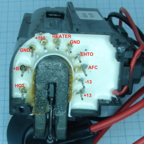

ТДКС 157-177B. (не путать с 154-177Т от телевизора Funai MK7!!!)
Телевизоры Gold Star (LG) шасси MC-41B. Он-же 157-375F

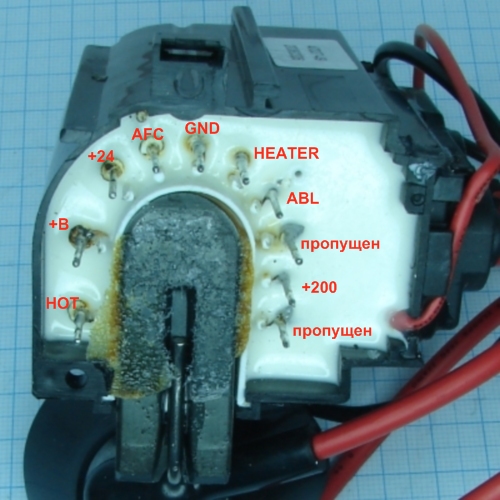

BSC25-09N46. Телевизор Polar 37CTV3260. Шасси TD183

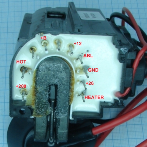

PET 22-29B (встречался в телевизорах Сокол)

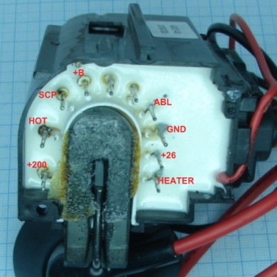

BSC24-N0402, BSC25-N0439, BSC25-N0870. Шасси PH1415TOP. Телевизоры Mystery, VR
