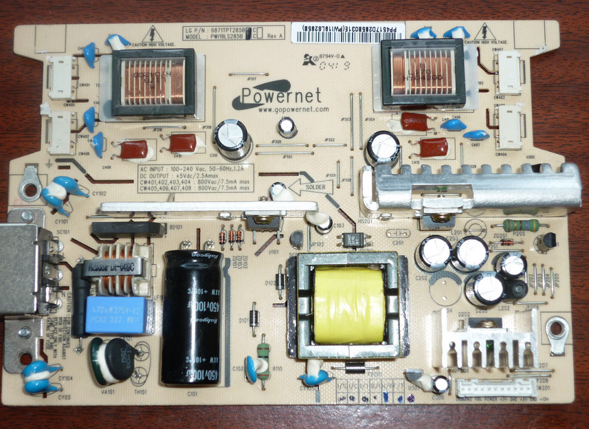

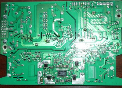

Всем доброго здравия! Есть монитор SONY. Есть проблема,он не запускается ,на конденсаторе 100мкф на 450V напряжение есть,есть 13v,а 5V нет.возможно поэтому светодиод включения не горит и не запускается инвертор, ну и остальное не работает. Я не особо спец в новой аппаратуре, а хотелось больше узнать. Схемы у меня нет, наобум лезть не хочется и в каком месте прячется неисправность не знаю .Буду признателен если сможете помочь. Р.С. на плате есть номер и модель LG P/N 6871TPT2858 MODEL PWI 19LS2858 .

Проследи по дорожке откуда приходит 5 вольт.Диод в цепи или стабилизатор.
Вроде как D202 глянь , плохо видно :?
Если диодная сборка цела, то L202 и кондеры не мешало проверить.

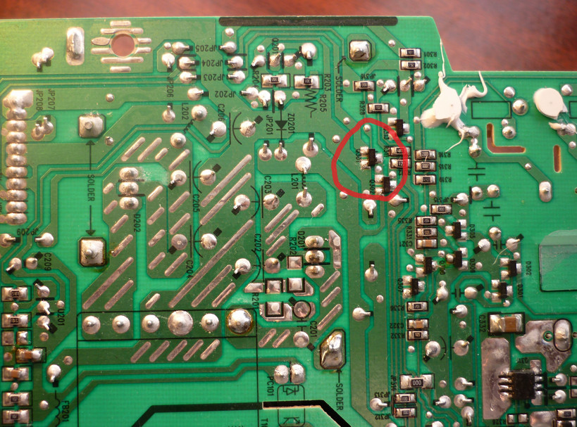

Всем здоровья. Сборка целая ,кондеры нормальны,а вот одна деталь Q 301. N20 находится в обрыве (не звонится),по дорожке она ведет к разъему Power и дальше на плату управления. Я точно не знаю,транзистор это или что другое (прямой или обратной проводимости). Была-бы схема ,тогда все проще. Заранее благодарю.

На будущее. Нет схемы, значит обводишь деталь на фото(делай фото так, что бы было видно все) и указываешь куда от нее идут дорожки, к каким элементам, разъемам и тд. Ждем подобного Q 301. N20

Буквой Q принято обозначать транзисторы.Попробуй поиск по маркировке N20 http://kazus.ru/datasheets/smd/go/

Ну и чо дальше?Обычный транзистор SO2222A если не звонится меняем,проверяем его цепи и режим.
Ближайший аналог 2N2222A

Я увидел,что Q это транзистор,но какой проводимости (прямой или обратной)

Лень?
NPN http://www.alldatasheet.com/view.jsp?Se ... 0datasheet
