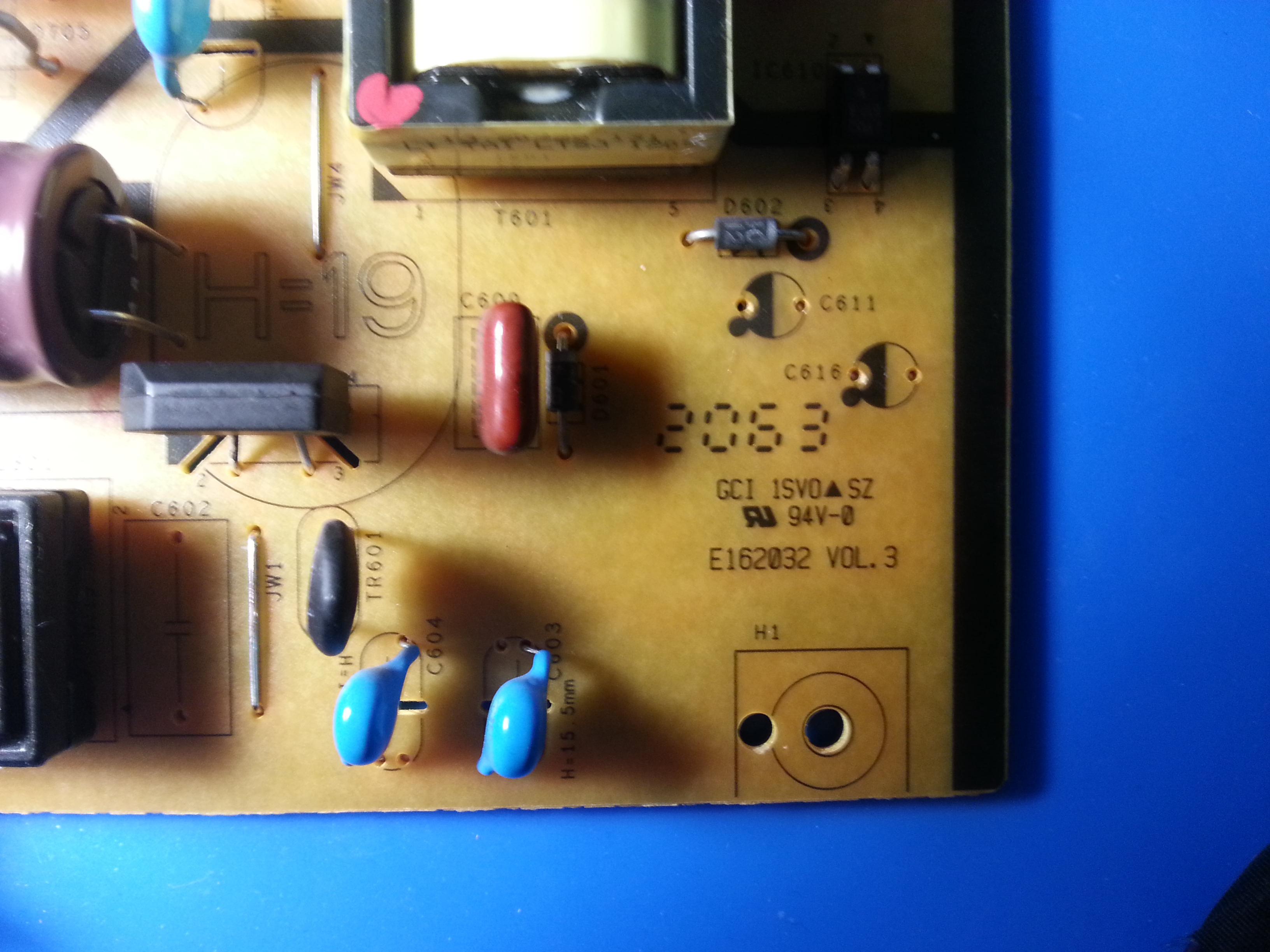

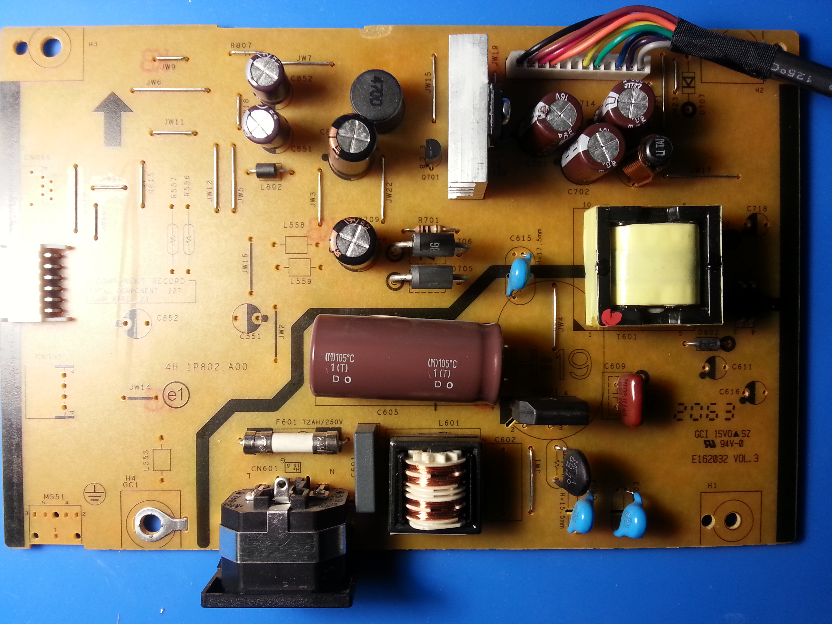

Доброго дня, уважаемые форумчане. Занялся ремонтом одного из своих мониторов ASUS VK248, гаснет LED - подсветка после включения (через пару секунд). Вынул плату БП, с виду как новая, литы не вздутые. Решил начать с диода Шоттке. Вот замеры: Падение напряжения в режиме диода 0,154 V в обе стороны напрямую. Бесконечность в обе стороны в обратку. Сопротивление 0,705 и 0,708 кОм напрямую. Сопротивление 42,7 кОм в обе стороны в обратку. Матрицу разобрал, проверил все светодиоды лабораторником, норм. Собрал удачно, работает. Подсветка все равно тухнет через 1-2 секунды. Сейчас проверяю кондеры, но они все, как новые. Емкость в норме, еср тоже. На всех меньше 1 процента. Остался самый толстый, но он приклеен...

На сетевой банке 306 вольт, норма. На плате 3 лита 25*47мФт, просели 40-43, еср в норме, не думаю что это от них...

С проводами как маркирован :?:
Напряжение на катодах D705 и D706 и D702 :?:
На разъемах(обратная сторона платы) напряжения не написаны :?:
2. D705 и D706 25.53 вольта на подключенной плате. D702 нашел :lol: , это же мой Шоттке, 5,11 в обе стороны
