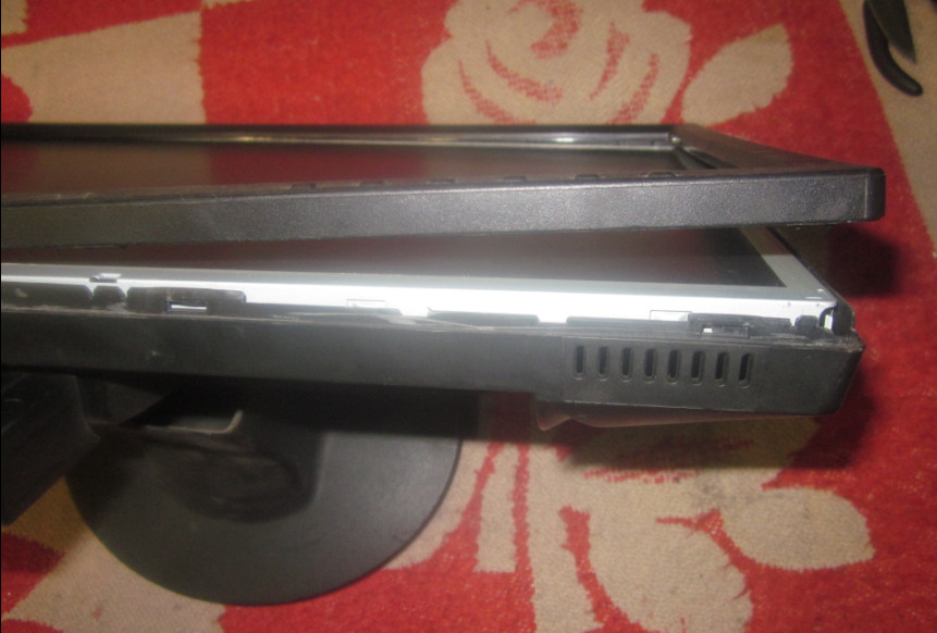

На защелках этот моник весь полностью. У меня прямо сейчас LG FLATRON W1946 в ремонте находится, сфоткал
2019-01-17_202526.jpg [ 102.25 КБ | Просмотров: 8170 ]

После столь долгого перерыва всё утеряно, не только приборы и инструменты но и навыки, опыт, я сейчас как маленький мальчик. Фоткать нечем, есть сервисная книжка на компе скачал отсюдаhttps://www.lg.com/ru/support/support-product/lg-L1970HR-BF , но выложить её сюда не умею т. к. раньше сидел на XP а теперь перешёл на 7.
PS Пока печатал, Женя уже кинул подсказку, большое спасибо. Ножом поддеваю и лишь треск стоит.

Но моделька видать малость другая - здесь рамка отщёлкивается, а у меня по переду фальшпанель. Проблемы очень большие, с Дмитрием по ЛС мы уже поговорили и с Вами пообщаюсь но малость потом.

Разбор не должен сильно отличаться от стандартных разборов, присмотрись явно что то упустил :)

А ларчик просто открывался...
Разборка происходит сзади, сперва снимается нога а уж потом и рамка если надо добраться до майна.
Practik дал хороший сервис мануал, за что спасибо.
Там на 8 странице разложена вся технология в картинках.
Нога ремонту не подлежит - рассыпалась навеска, всё из силумина, буду варить
свою железную без регулировки наклона экрана.
На месте этой навески кабель здорово потрёпан, много оголённых проводов.
