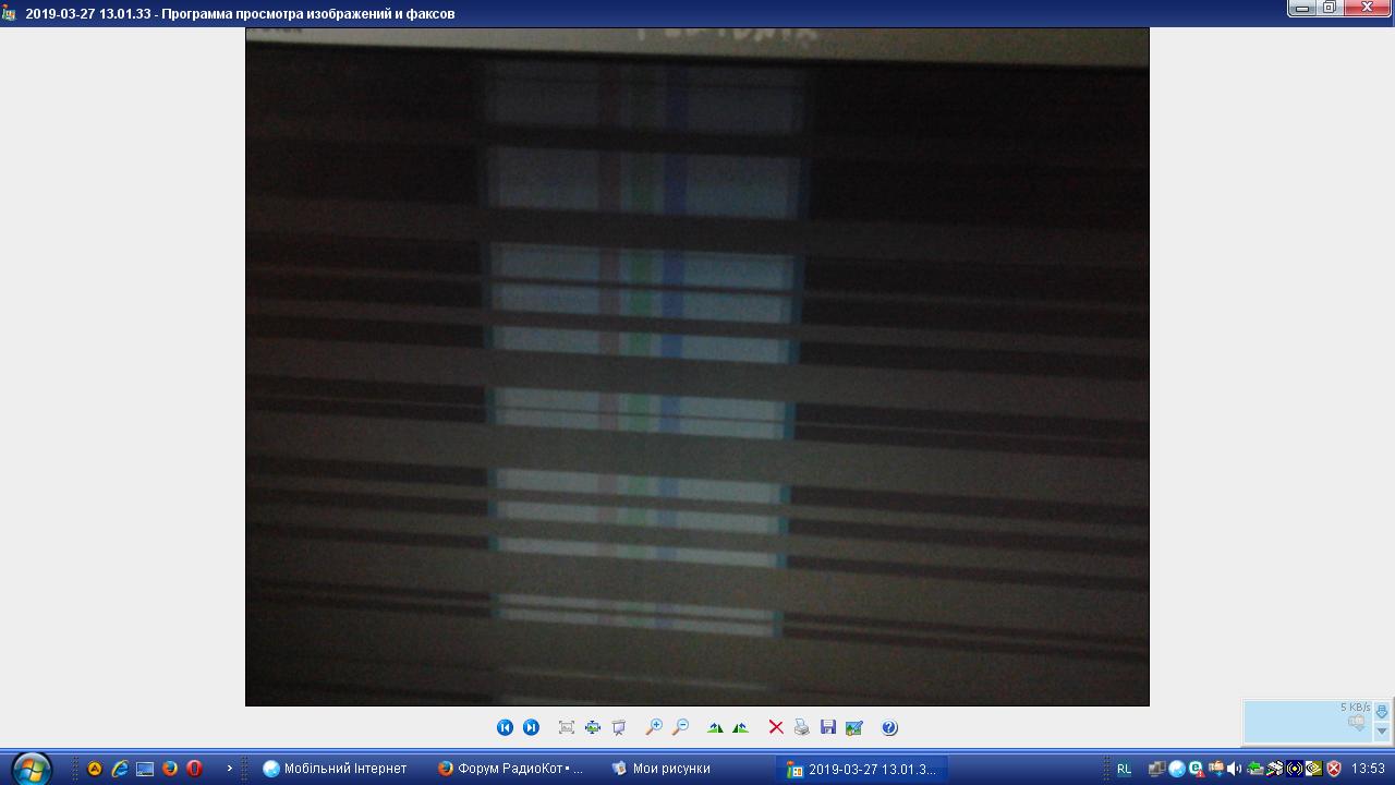

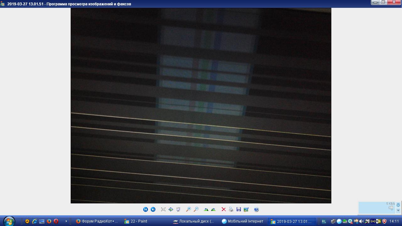

650 вольт :shock: откуда ты его там взял интересно, как относительно чего измерял. БП скорей всего не при делах, давай фото полос в тему. Возможно проблемы с панелью, что вообще было ис моником, может роняли, или с психу по экрану молотили.
Вот фото, 22 после первого включения, 23 при повторных включениях появляются белые тонкие линии которые потом тухнут...
23.JPG [ 71.67 КБ | Просмотров: 8842 ]
22.JPG [ 67.5 КБ | Просмотров: 8842 ]
