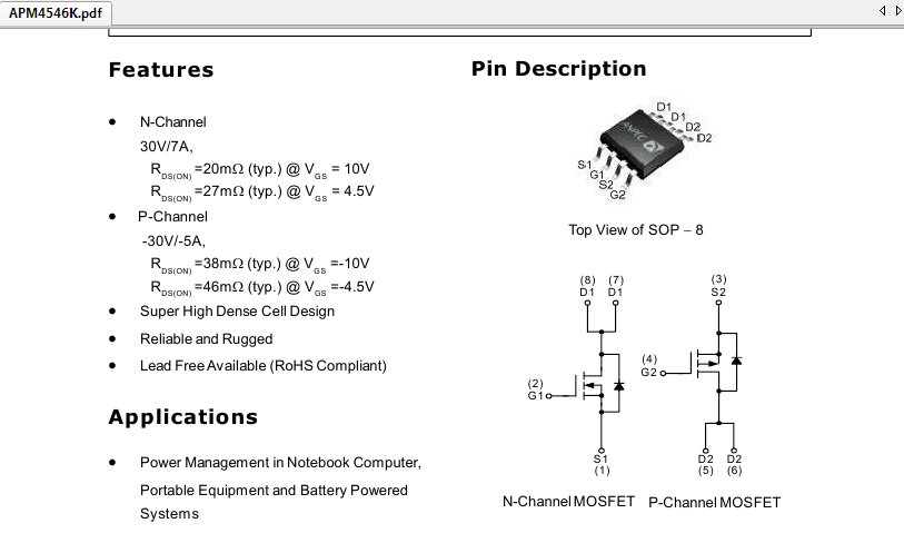

Miron писал(а):
Я бы Ключи apm4546 поменял для начала или прозвонил бы их.
Нашёл даташит на эту полевую сборку,только у меня корпус дип.
APM4546K.jpg [ 66.21 КБ | Просмотров: 3280 ]
 Заголовок сообщения: Re: LG Flatron L194WT-BF не включается
СообщениеДобавлено: 28 мар 2016, 06:11
Сообщения: 213
Откуда: Иркутск
Потыкай в поисках кз, попробуй прошить.
Дак вроде и матрицу отбросил и лампы.
может без прошивки пока,а то программатор не заводил уже так давно...(((
