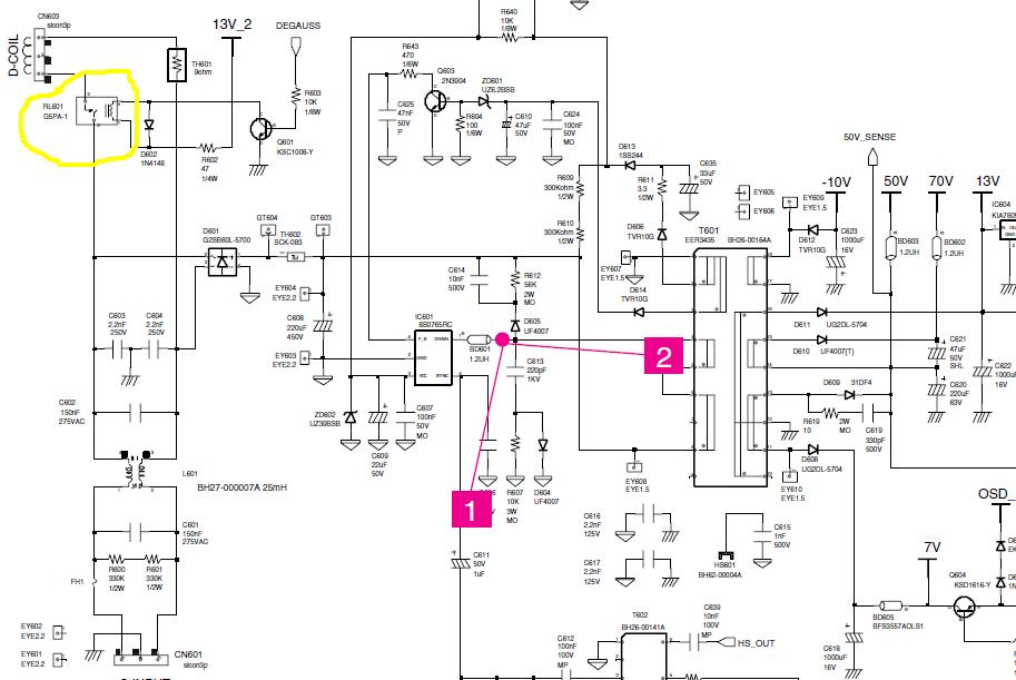

    Монитор отдали со словами " Дети игрались с магнитом".Думал просто размагничу, да не тут то было. Включил в сеть,нет запуска блока питания, что то цыкает.Предохранитель не горит! Значит блок питания уходит в защиту. Первое что пришло в голову позистор, т.к пятна на экране. Тело не вскрывал,нет времени.
    Вопрос: Может ли не запускаться блок питания из-за неисправности позистора?

Проблема не в позисторе, он запускается при помощи реле, реле запускается после старта ИИП, нет старта ИИП нет и дегазации.

Понятно.Светодиод не горит. Попробую запускать через лампочку.

Подскажите как правильно подкинуть лампочку вместо НОТ. Q404 это же строчный?

Q404 откинуть от схемы, лампочку куда цеплять?

Проверь транзистор Q402 , часто пробивает в этих мониторах , и конденсатор С407, обычно дутый , возможная причина всего этого неправильная установка верхнего предела разрешения монитора , и диоды во вторичных цепях блока питания проверить надо .

Сергей ты куда пропал, что с монитором то , или ход еще до него не дошёл? Блок питания должен запуститься и без лампочки если откинешь строчный транзистор , не обязательно её цеплять.
