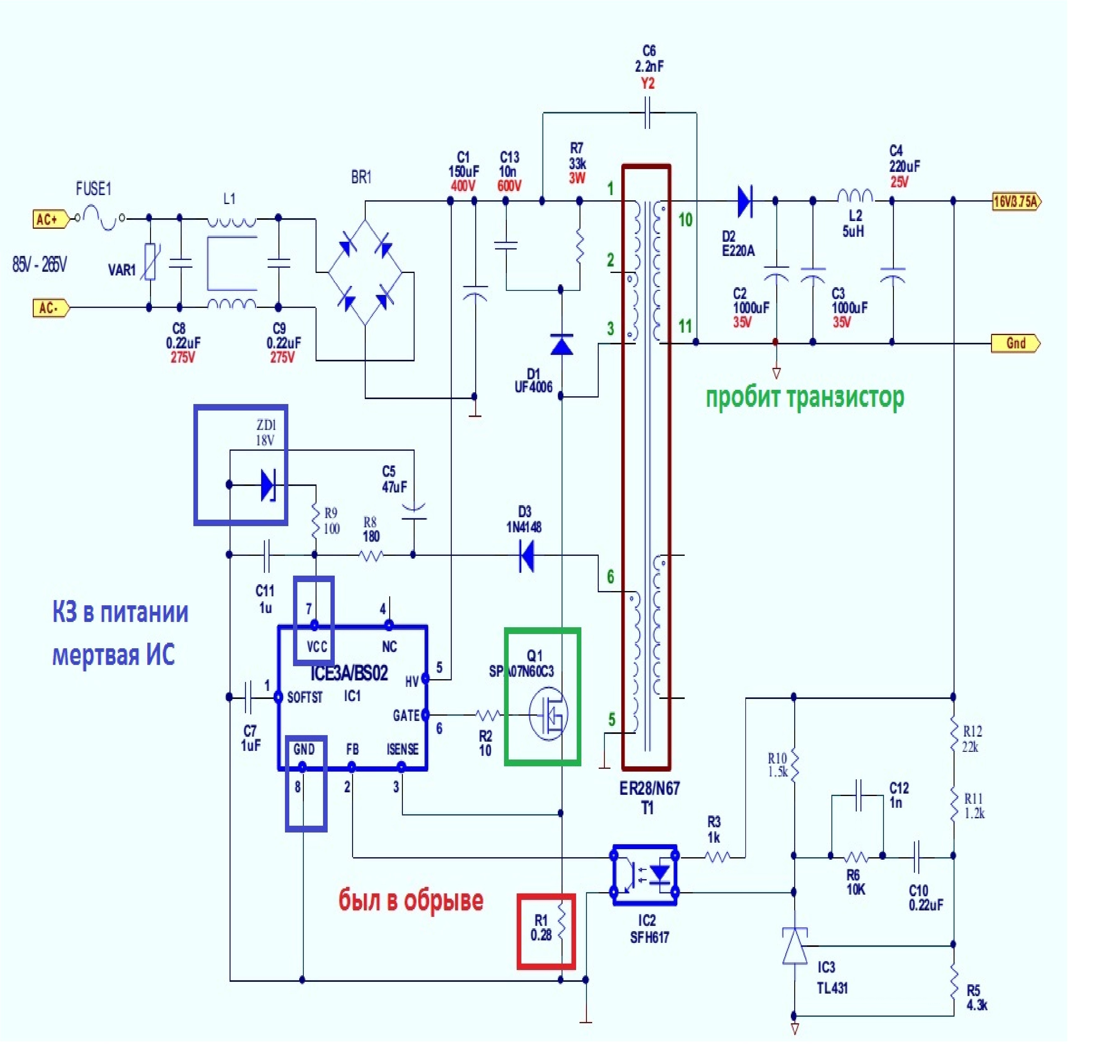

приветствую гуру паяльников и мультиметров, есть проблемка-m208wa!- ,блок питания, в блоке питания первичка просмотренна и замене после удара молнии. (заменен ШИМ (ICE3BS02 заменен на него-же--- без каких либо букв дальше) и стабилитрон его самопитания, заменён ключ, проверенны и перепаяны конденсаторы в обвязке ШИМа, все диоды и стабилитроны проверенны и перепаяны. по вторичке- диоды Шоттки живые, КЗ в нагрузке нет ни по 5В ни по 15В) не проверялась работа оптопары (прозванивал вроде КЗ и обрыва нет), и к сожалению есть только мультиметр и простой осциолограф ОМШ. самопитание на микросхему приходит 11 вольт, хотя стабилитрон стоит на 18 (8 и 7 ноги микросхемы), расскажите пож как правильно нагрузить и как запустить в работу контроллер...(запуск пытался производить со всеми подключенными проводами- все платы между собой подключенны ) (с блоком питания на данной микре имею дело впервые, до этого собирал только на ir2153)

снял плату бп, сетевое выпрямляется до 310, самопитание ШМа скачет 11-13в , по линии 5--0.12; по линии 15---0.18, нагрузил линии кулерамми (по одному в линию); на оптопару (светодиод) приходит мизер (может какие микро вольты), от стабилизатора тл431а выходит на оптопару тоже мизер. Снятия параметров производил со снятой 15-ти вольтовой линией питания, идущей на инвертор. Завтра жена заедет за новой оптопарой и стабилизатором. Куда копать дальше? (очень обломно перематывать транс- ну если он- то перематаю...). Есть у кого какие идеи???

Проверь еще раз обьвязку
1-конденсатор Cvcc на pin7 (обычно 22-100 мкФ)
2-Rsense силового транзистора
3-наличие импульсов для зарядки Cvcc от дополнительной обмотки силового трансформатора (осциллограф).Обрати внимание на ограничивающее сопротивление (несколько Ом)

после тщательной проверки и замены данных элементов БП - завел два куллера в цепи 5 (выдает 4.9 Вольт) и 15 (14.0 Вольт), буду собирать и смотреть дальше болезни (если они есть)***** нашёл неисправность случайно- начал упорно изучать датащит ШИМа-и вот!!!! резистор 2 Ватта /0.33 Ома в обрыве, заменил на 1 Ватт/0,28 Ом---- завелся :)

shaman-ivan писал(а):
моник отремонтирован....
Не кричи сильно.
Ну кабы за токовый датчик слышал то и тему не открывал бы.
Спешу успокоить и сообщить шо работать будет хорошо но не долго,так как токовый датчик нуна ставить именно такой,а не то шо под руку попадется.
В целом не настаиваю,но схему нада сразу вылаживать. ;)
Ой, да ладно тебе возмущаться-то... :D Там отклонение не сильно большое получилось- может и поработает еще. Хотя, при возможности, лучше заменить на родной.

к сожалению (моему) , схему нашел только от старшего брата (старшая модель монитора)- да и в котором нет блока питания.... (схему шима они ставили по датащиту). Про токовый датчик- это я в курсе. Вот только проблемка - не найду я у нас в городе 2-х ватника такого , только 5-Ватт- хуже от этого не станет? И еще вопрос, варистор веди можно на входе питания поставить (300вольт)? А то в городе бывают скачки напряжения... (чтобы заказчик - начинающий электронщик-сам потом смог варистор и предохранитель заменить) да и я сам буду более спокоен за моник...
можно конечно-хуже не будет. Во многих Самсунгах они с завода установлены (только вот спасают не всегда... :) )
если по размеру влезет, то можно конечно
