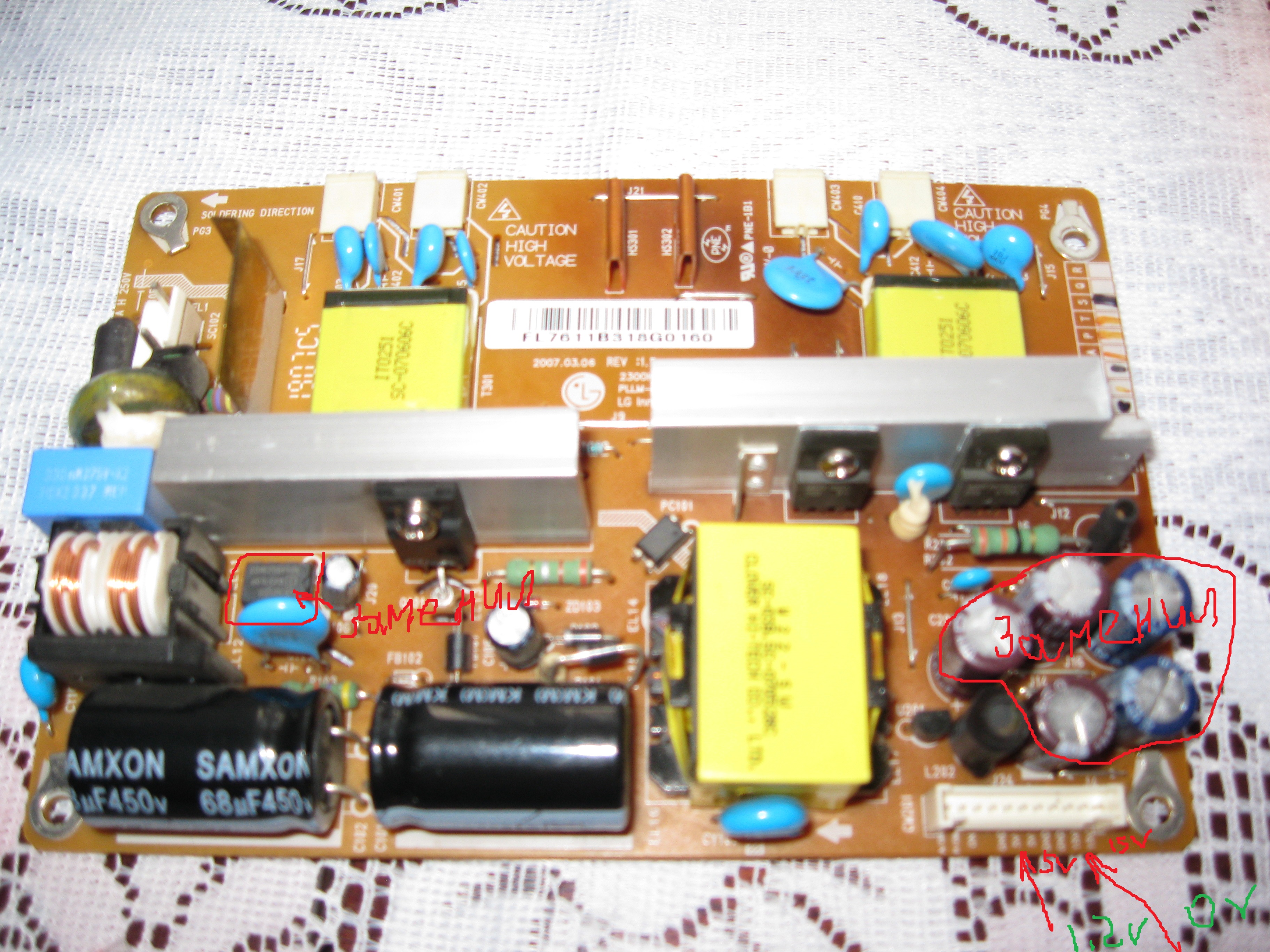

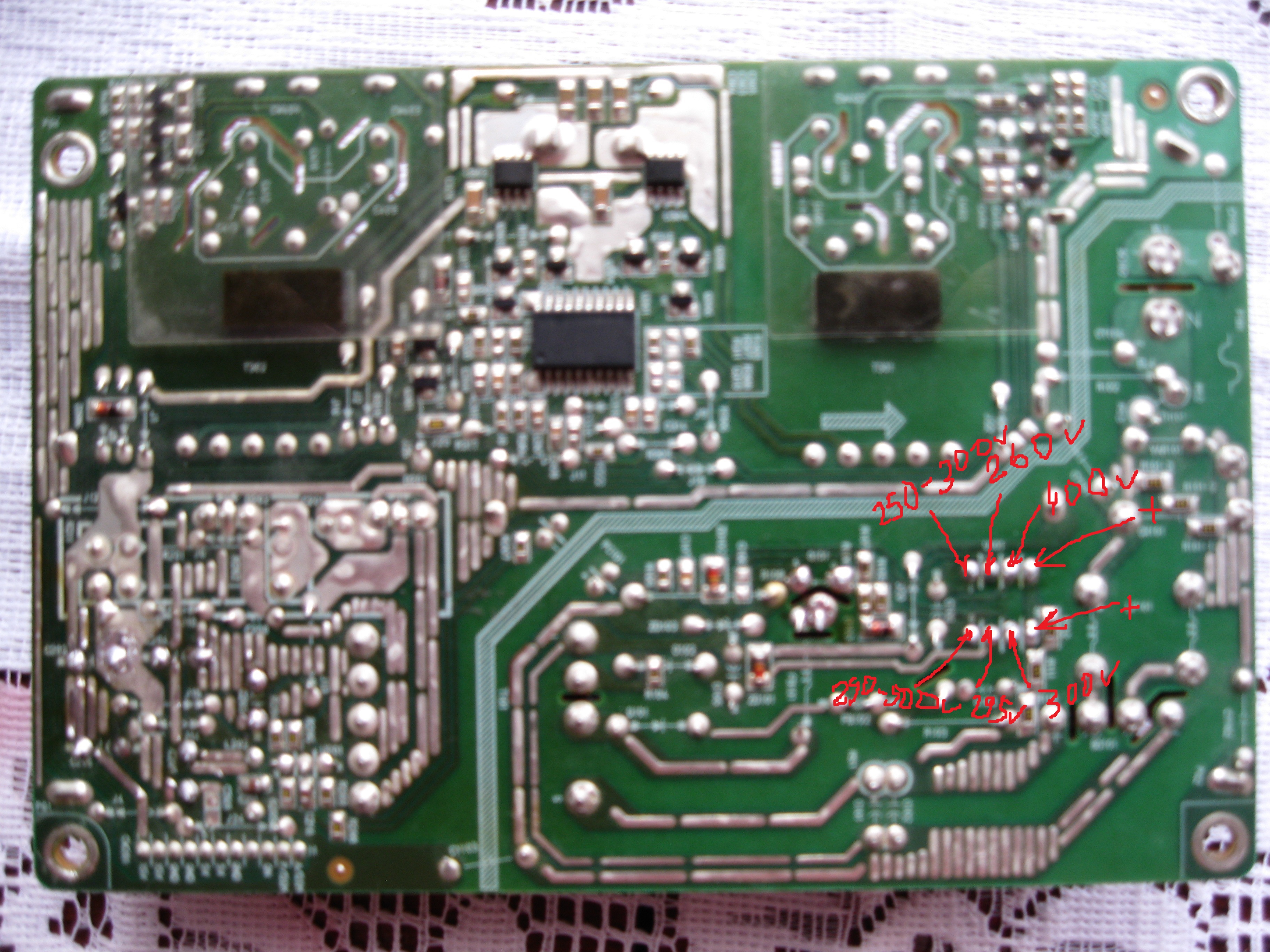

Здравствуйте. Помогите разобраться не работает монитор LG Flatron M198WA. Поломка в блоке питания где должно быть 5v, 1,2v а где 15v, 0,2v. Заменил конденсаторы некоторые были вздутые. Поменял микруху ICE38S02 и ничего. Где подвох. Транзистор менял на похожий тоже ничего.
IMG_0420.jpg [ 2.19 МБ | Просмотров: 8758 ]
IMG_0419.jpg [ 2.14 МБ | Просмотров: 8758 ]

Изначально в чем проблема была? для чего менялась микросхема, остальные конденсаторы в норме? на конденсаторах 68мкф-450в. какое напряжение?

На против каждого пина разъема есть режимы,там и нужно мерить.Не стоит забывать шо без нагрузки БП может не запуститься,а может и в разнос уйти.Поэтому если откидывается нагрузка,то нужно нагрузить лампочкой.Разумеется по вольтажу.

Изначально был писк.Потом потух, через несколько секунд индикатор питания загорелся попытался включится и опять потух.Когда разобрал, то на Б.П был электролит и конденсатор 1000 мкф был вздутый остальные немного.Я заменил все.Когда собрал включил то даже индикатор не горел.Тогда менял всё методом втыка, пока безрезультатно.Напряжение на кондесаторах 680 мкф 0.82в а потом начинает падать до 0.1в потом опять растёт до 0.8в. Напряжение на конд. 68мкф 325в.

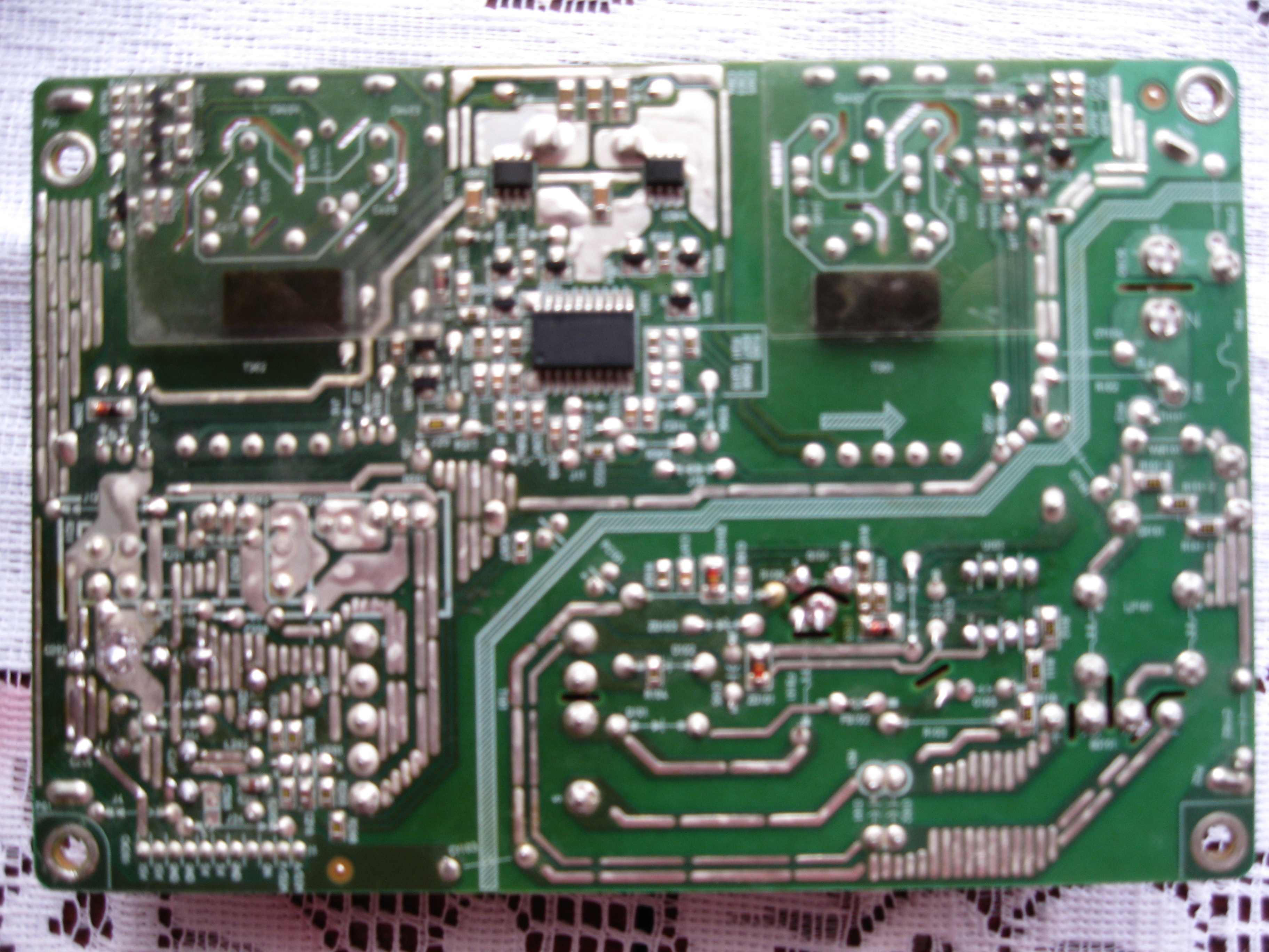

[quote="Sergey"]Что с питанием ICE38S02[/quote Питание скачет от 250в до 300в

Обвязку шима проверил? Конденсаторы в горячей части менял или проверял? Полевик на какой менял, поставь старый, ни чего же не сгорело, зачем его менял? Подключи нагрузку на 5в. Шим называется ICE3BS02 а не ICE38S02, шим точно ICE3BS02 а не какой нибудь другой?
