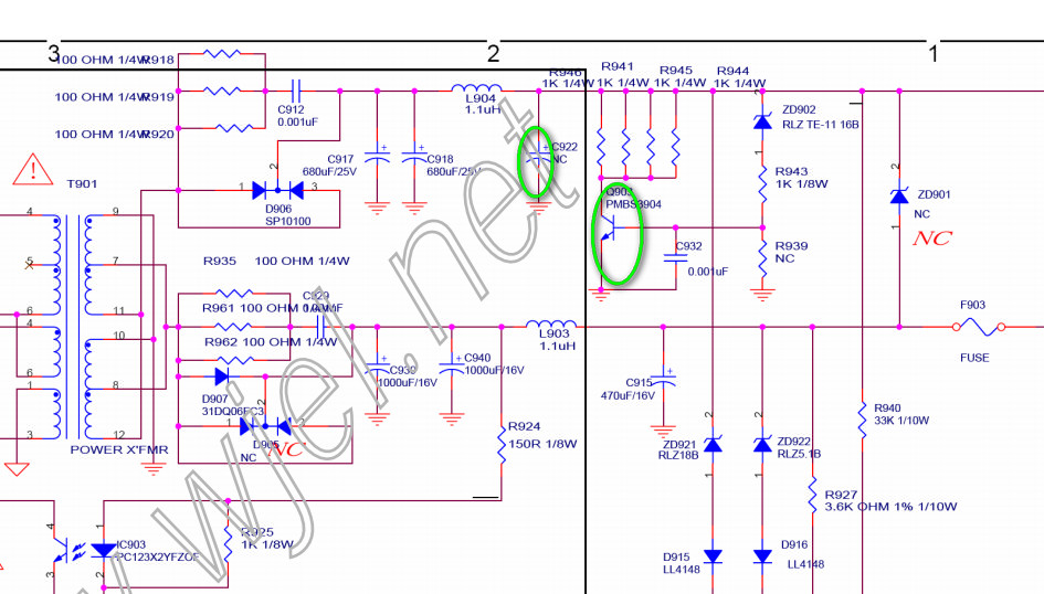

Схема здесь: http://radio-uchebnik.ru/shem/skhemy-mo ... torov-acer
Изначально проблема была в чем:
Включаешь, LED горит желтым, при включении гаснет, потом опять желтым.
Проблема оказалась в БП- емкость херовая и транзистор битый. (отметил на схеме).
2016-01-22_123652.jpg [ 152.28 КБ | Просмотров: 1490 ]
Все это заменил, при включении LED стал переходить на синее свечение, лампы зажигаются 2-3 раза и потом он уходит в дежурку (LED снова желтый).

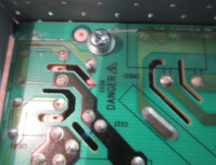

Еще одни интересный косяк в этой модели обнаружился: винт крепящий плату находится слишком близко от разъема ламп (хоть-бы прокладку какую туда засунули, что-ль... :mad: )
2016-01-22_150113.jpg [ 129.54 КБ | Просмотров: 1482 ]
между ним и дорожкой плесень какая-то была что тоже вызывало срабатывание защиты
