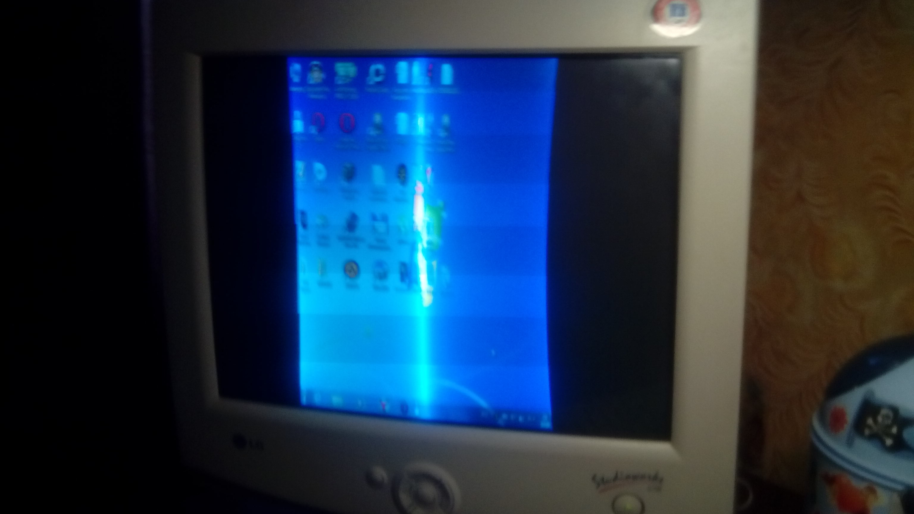

Привет всем, монитор LG studioworks 575E (CB575E-EA) произошло следующее см.скриншот.картинка как бы сдвинулась к середине по вертикале и наложилась в середине друг на друга,в полосе 1-1.5см.
1394961824159.jpg [ 362.27 КБ | Просмотров: 3151 ]

начинай осмотр с питания строчной.

Туда не ходи http://monitor.espec.ws/section3/topic236994.html,Сюда ходи. :D Хорошо что еще на KRABa не нарвался.Подожди чуток и схему тебе кинут и помогут сделать твой моник.Тут нормальные люди! ;) Пока замени все вздутые конденсаторы(если есть) особенно на которых написано 160 вольт.

Ок, тут останусь :-D .конденсаторы проверил, не одного вздутого не нашол. Косяк этот начинается через 2-3 минуты после включения монитора,до этого все норм.

Тут есть http://monitor.net.ru/forum/lg-cb575e-ea-download-5501.html Там региться нужно.Конденсаторы могут быть и не вздутые,если нечем проверить конденсаторы ,то просто замени на новые,которые в цепи строчной развертке,ну или просто охлаждай их по очереди.

По схеме Q706 вроде транзистор строчной развертки.Конденсатор С744 на сколько вольт?
