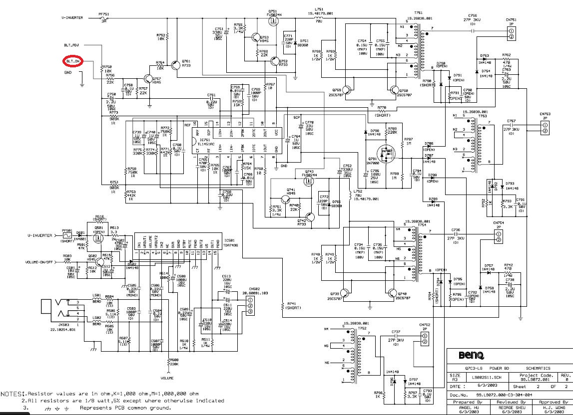

Сигнал BLT ON
444399863.jpg [ 246.81 КБ | Просмотров: 914 ]
Нужно быть внимательнее, постоянно указывать, что где находится не возможно, ремонт инвертора очень сложное занятие. По этому, или его в ремонт к мастеру, или садись за изучение принципов работы инверторов, одним прозвоном транзисторов не обойтись. Кстати сам транзистор точно рабочий, а замыкал ты кратковременно выход с микросхемы, это генератор который раскачивает трансформатор, на микросхеме написано 1out, так, что садись за изучение принципов.
Где отчет?
NEON 67 писал(а):
нужно проверить напряжение на микросхеме TL1451 AC. 9 вывод . сколько там в момент включения .если его нет надо проверить транзисторы Q751 Q757 у меня при проверке было 14 вольт, проверить ключи на полевых транзисторах Q751 Q743 они подают питание на генераторы высоковольтного напряжения выполненные на транзисторах пара Q739 Q748 и пара Q759 Q760 и соответствующие им трансформаторы , это все взято со схемы имеющейся у меня может что и не совпадет но платы вроде похожи
Сайт хоть и радио-учебник, но научить с нуля всем навыкам, будет не реально, здесь ты сам должен развиваться :)

поставил на прозвон и коснулся базы и эмитера транзистора Q575
Вы написали Q575 ,может Q757, нет там диода,меняйте транзистор.
да я ошибся в написании

если я могу запустить инвентор через Q757 зачем мне проверять схему после него?

Не понял? подсветка включается и не гаснет или загорается и гаснет?
 Заголовок сообщения: Re: монитор BENQ Q7C3
СообщениеДобавлено: 30 янв 2014, 06:22
Ставь другой транзистор, Э и К не должен звониться.

пока держу щуп горит
паяльник греется
те транзисторы что я писал подходят?
СообщениеДобавлено: 30 янв 2014, 06:29
Щуп стоит где? на базе Q757?
СообщениеДобавлено: 30 янв 2014, 06:31
Транзистор перед проверкой желательно вытащить из платы.
СообщениеДобавлено: 30 янв 2014, 06:37
Сообщения: 501
Откуда: Казань
я так понимаю на мультиметре при прозвонке по щупам подается переменное напряжение
которое в моем случае открывает транзистор
извлеку проверю еще раз
СообщениеДобавлено: 30 янв 2014, 06:42
Цитата:
"смотрю в книгу вижу фигу"
Sergey
в том-то и дело,от куда он приходит в то место где вы отметили!
