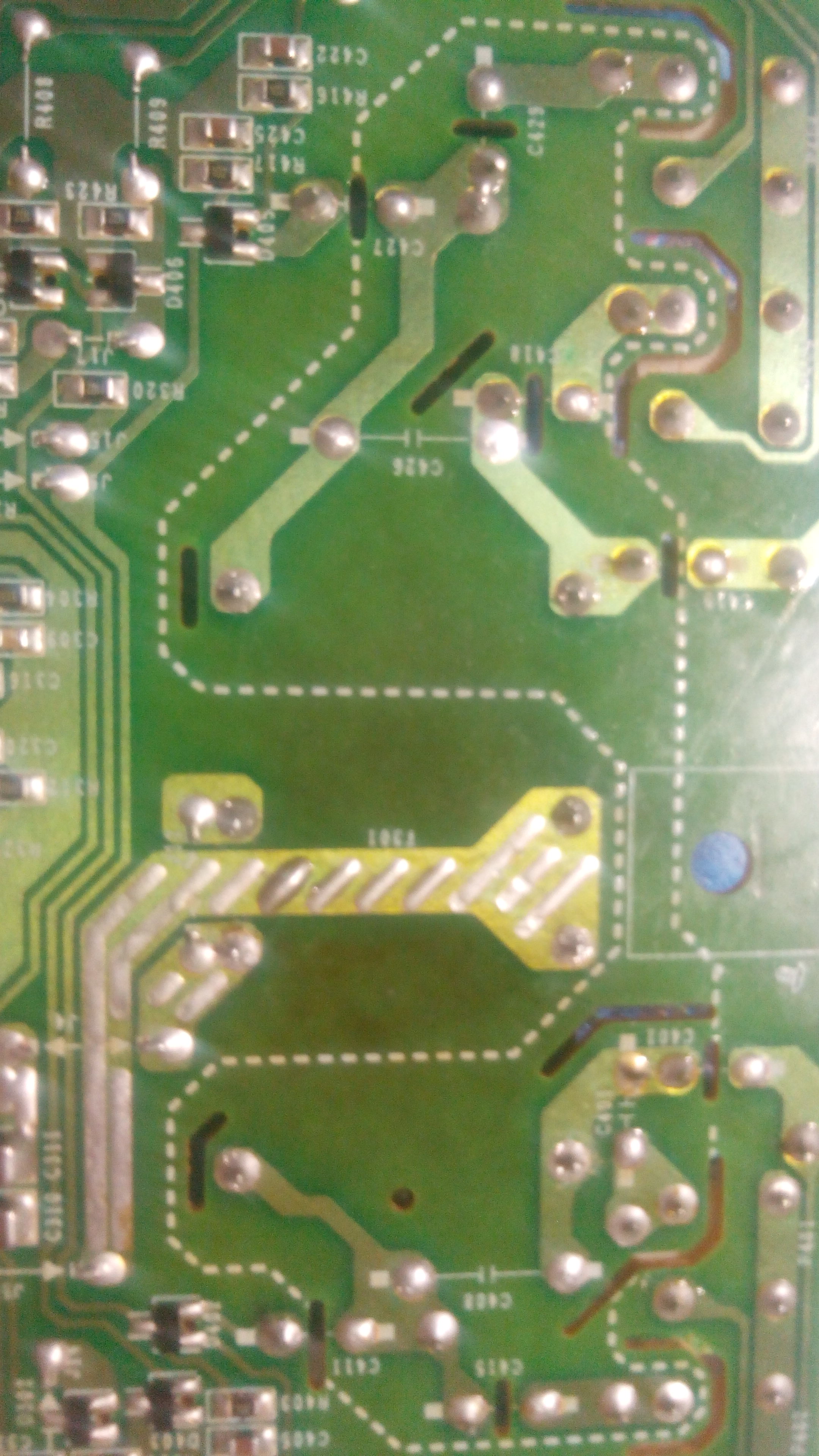

все таки по ходу несоответствие схемы
СообщениеДобавлено: 07 мар 2018, 22:32
Что мультиметр показывает на С408,куда щупы ставишь,мульт в каком режиме :?:

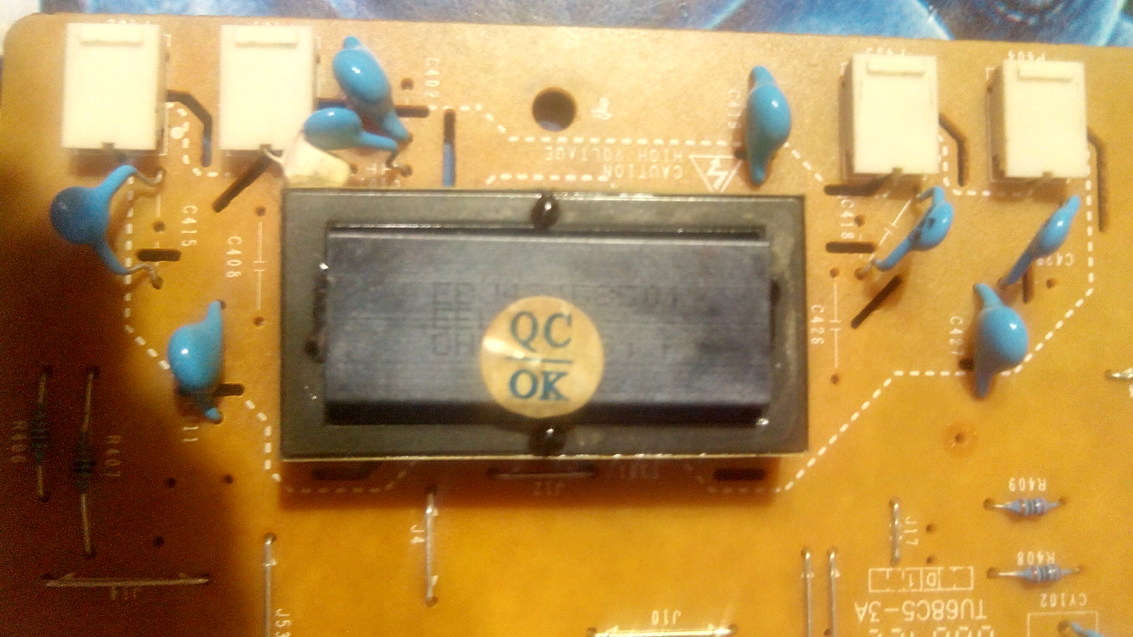

IMG_20180308_023348_1.jpg [ 1.25 МБ | Просмотров: 7075 ]
IMG_20180308_023509.jpg [ 1.14 МБ | Просмотров: 7075 ]
ставлю щупы на С408 соответственно там два контакта.показывает 1005ом это в режиме 2000ом на мульте.
СообщениеДобавлено: 07 мар 2018, 22:55
С426 что кажет :?:
СообщениеДобавлено: 07 мар 2018, 23:00
Судя по фото- схема совпадает :!:

С426 что кажет :?:
аналогично то же самое что и С408 1005ом
СообщениеДобавлено: 07 мар 2018, 23:09
Вот это и были выводы вторички
Показания одинаковые - выводы вторички трансформатора в норме на 99 процентов!
Причину треска устранил :?:
ИЗО есть :?:
Напряжение на 17 выводе в РР на U301 какое :?: Читаем и вникаем http://ndft.com.ua/kontroller-zadney-podsvetki-lcd-displeev-fan7314-arhitektura-funkcionirovanie-i-diagnostika
U303 и U304 стоят :?:
Отвечай на все вопросы :ugeek:
ИЗО есть :?:
P.S Теперь я понимаю FIMA, это ж сколько ты нервы на меня потратил :lol:
треск не пока не устранил подпоял контакты где показались трещины но все равно бывает треск в момент шевеления шнура питания в разъеме.изображения нет.индикатор горит и не выключается.напряжение на 17 выводе u301=10.5в.U303 стоит а U304 отсутствует.
СообщениеДобавлено: 07 мар 2018, 23:43
Фонариком ИЗО есть :?:
