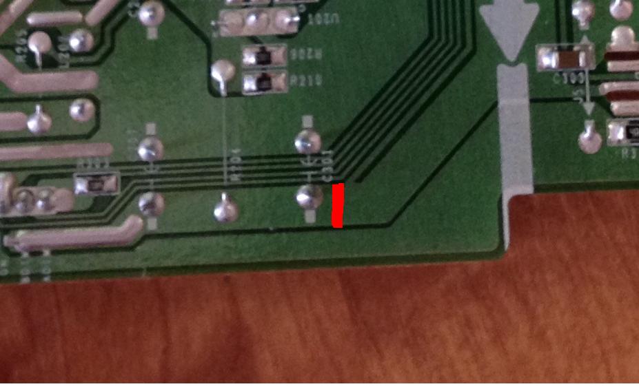

Привет Земляк! ;) Попытаюсь я объяснить.
    Перережь дорожку как отмечено на фото красным, сделай замеры на конденсаторах С205 и С207.Замеры сюда.Пока все.
Разрез дорожки.JPG [ 58.81 КБ | Просмотров: 1659 ]

дорожку перерезал. напряжение замерил с205 3в(с начала поднимается до 19в потом снижается ) с207 2в (тож самое поднимается до 19в). что дальше подскажите уважаемые

Нагрузи перерезанную дорожку лампочкой, и замерь, кондеры же вроде менял?
