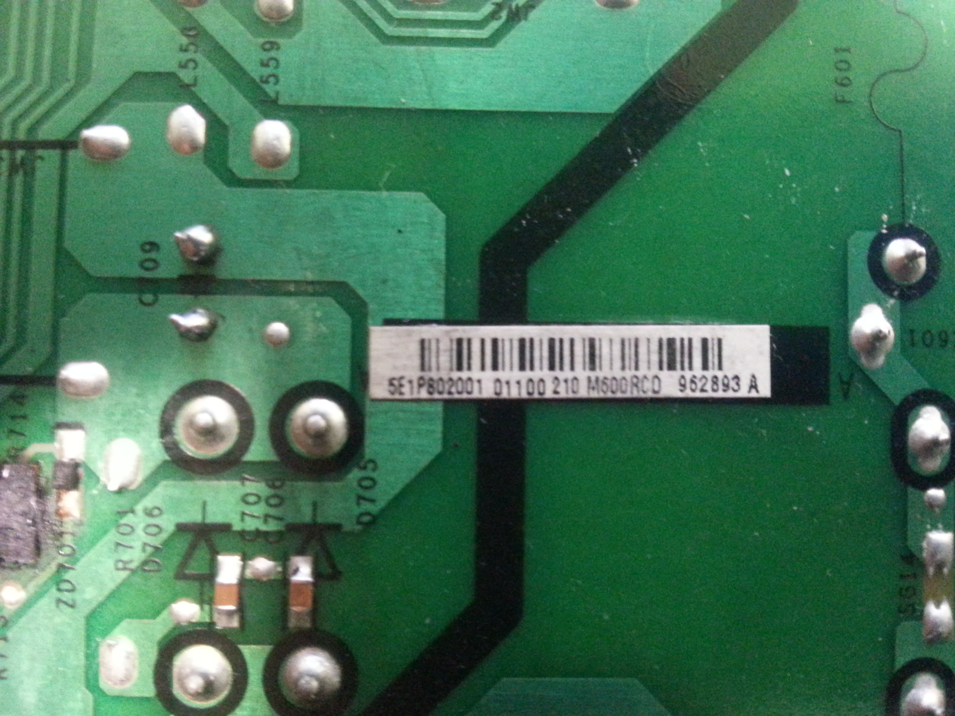

Наклейки на плате - там указан номер партии платы(парт номер)- первая группа цифр
Будем пытаться по нему найти информацию по сгоревшим цацкам

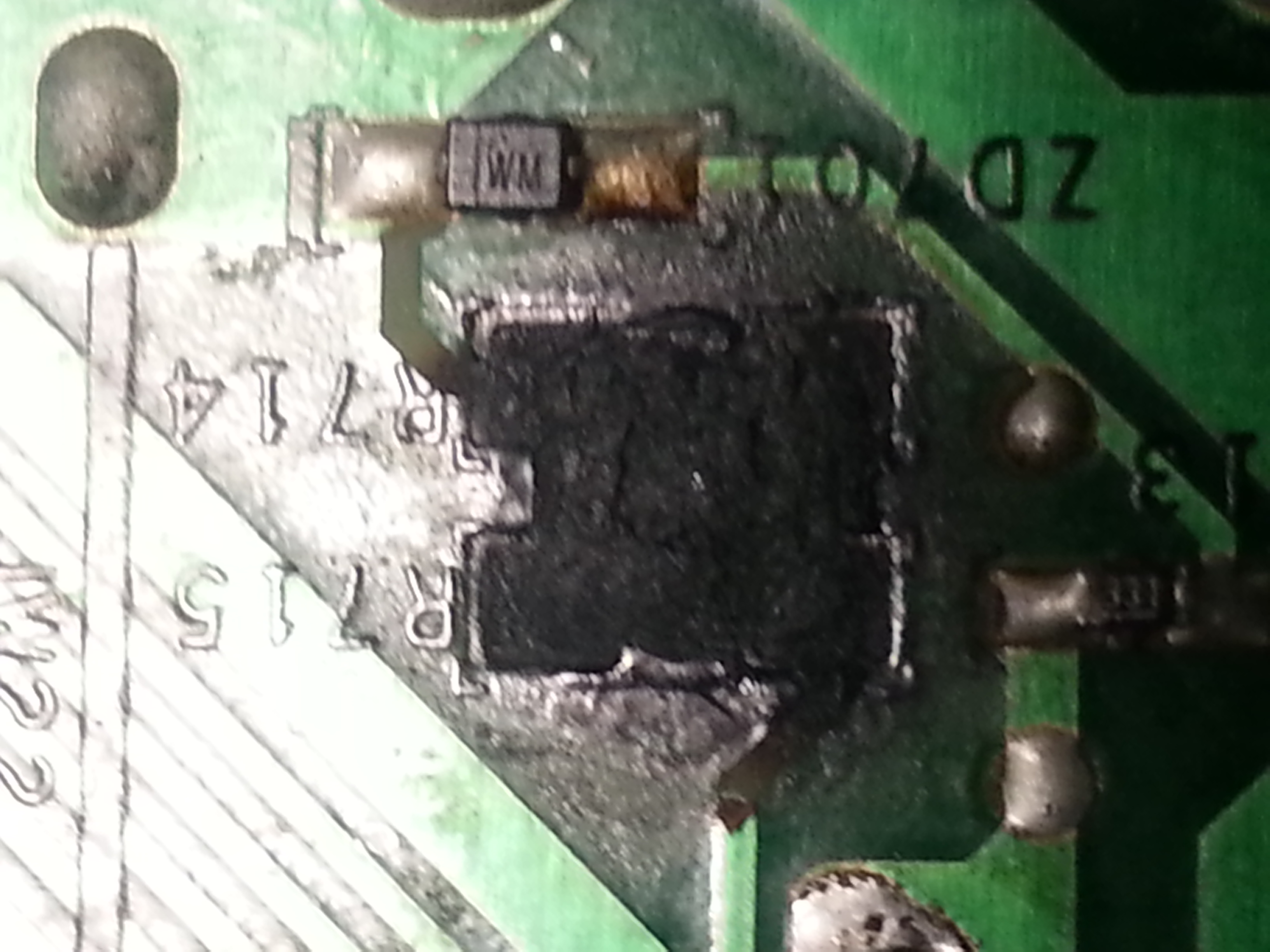

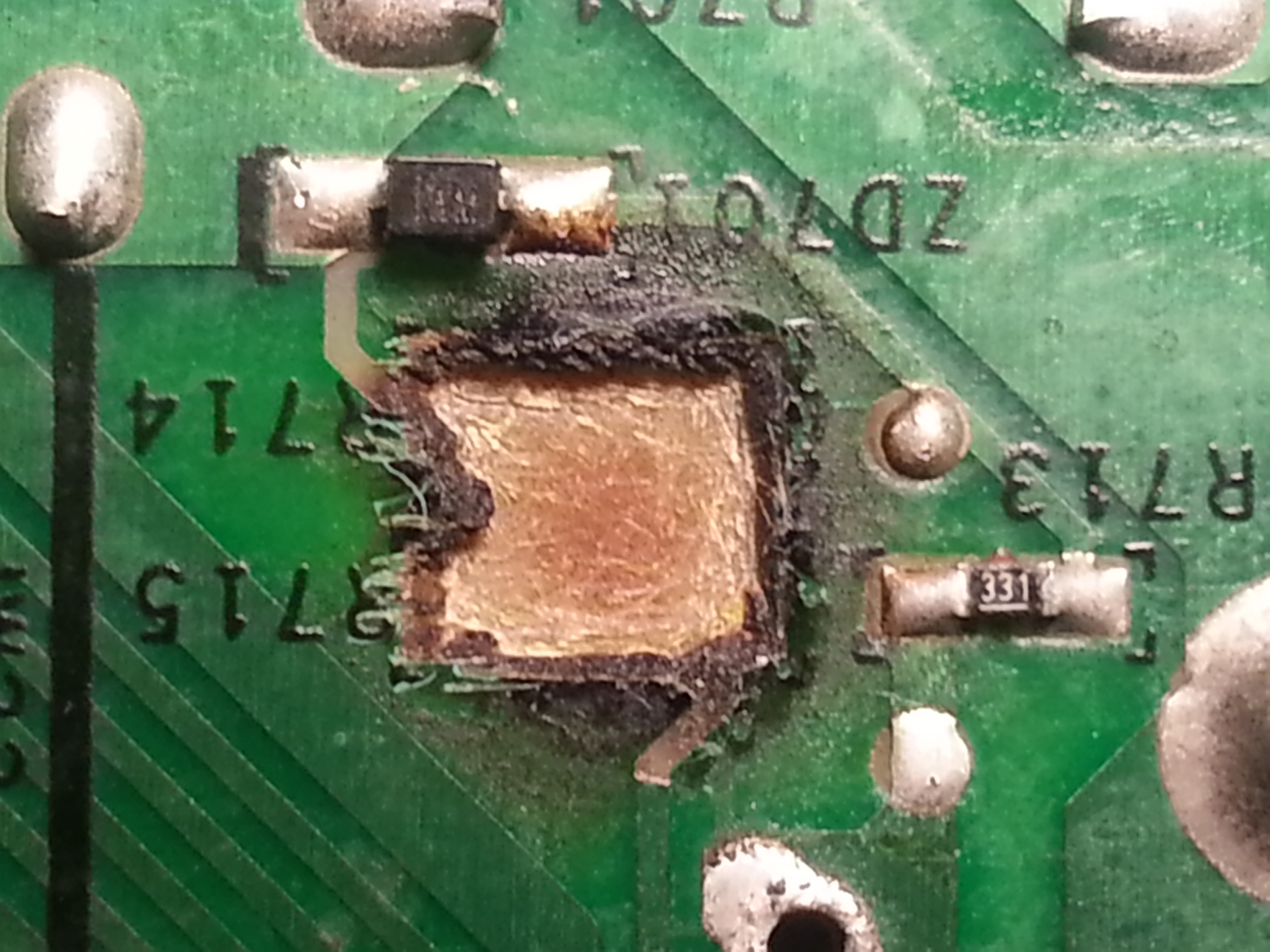

Можно ли восстановить место, где резисторы были, на профессиональный взгляд.
20180319_215640[1].jpg [ 2.32 МБ | Просмотров: 7446 ]
20180319_220044[1].jpg [ 1.12 МБ | Просмотров: 7448 ]

Цитата:
Приветствую ГУРУ!
:lol: :lol: :lol: Был бы им плату бы не спалили
Гуглить фото платы - спрашивать у продавцов этих плат-в сервис центрах иногда нормальные мужики- интересоваться на форумах
Зачисти нормально площадки чтобы не было нагара
Сперва лужицей олова и паяльником поелозь -может живые площадки остались
Потом скальпелем счисти весь нагар

По фото можно ли понять как стояли эти резисторы последовательно или параллельно? Одной дорожки до стабилитрона нет, вторая порвана, но думаю можно восстановить. На месте резисторов сейчас углубление 1мм.
20180319_224722[1].jpg [ 1.47 МБ | Просмотров: 7441 ]
СообщениеДобавлено: 19 мар 2018, 23:03
На предыдущем фото видно
Завтра зарисую как я думаю они шли-я сейчас с нетбука сижу
