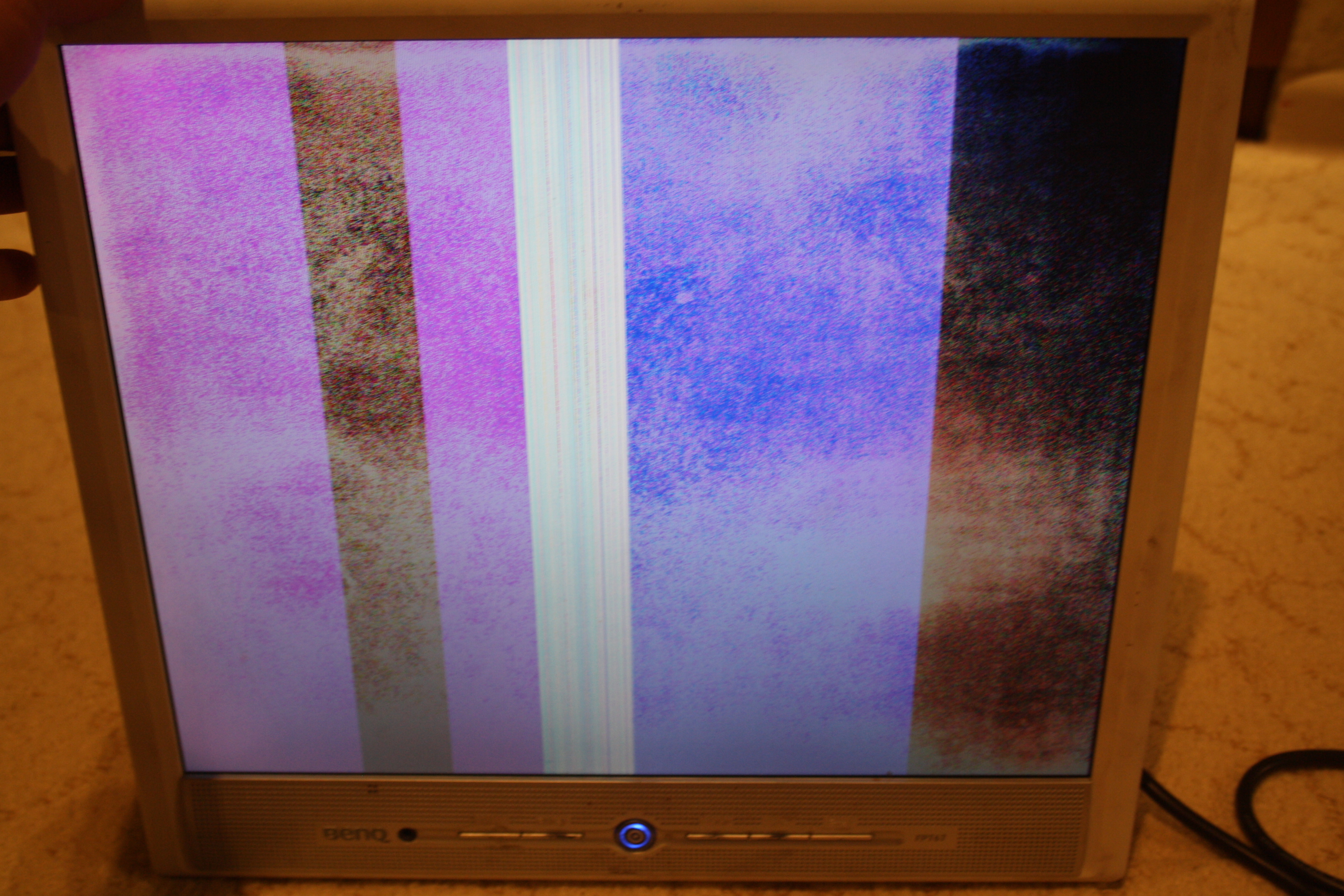

свершилось !!! они у меня. буду паять.
о результатах напишу
 Заголовок сообщения: Re: монитор BENQ Q7C3
СообщениеДобавлено: 05 мар 2014, 22:46
Сообщения: 501
Откуда: Казань

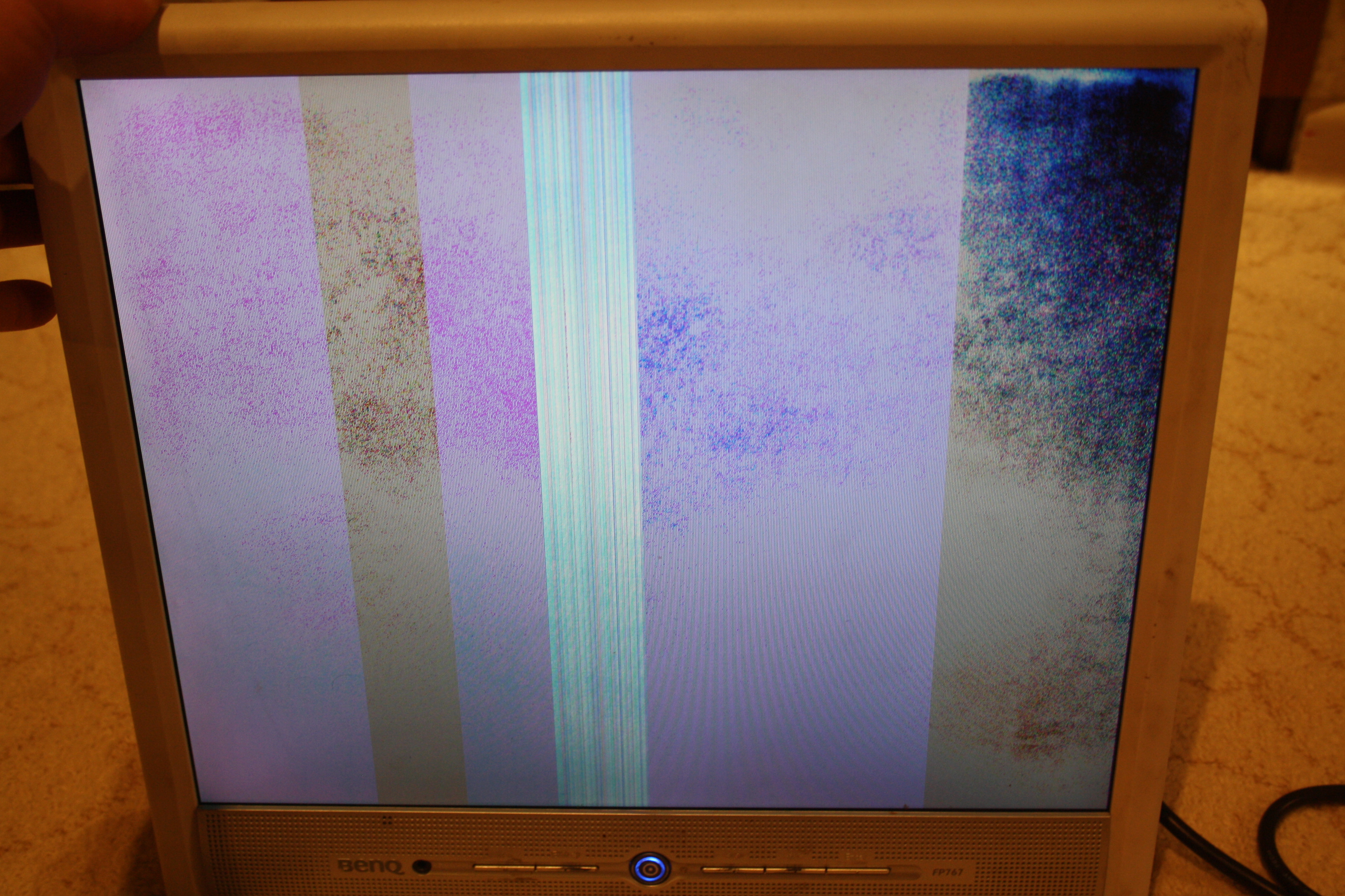

не быть мне великим паятелем :cry:
вот что теперь показывает мне этот моник
но с кнопки включается 8-)
IMG_3771.JPG [ 3.92 МБ | Просмотров: 1752 ]
IMG_3770.JPG [ 4.67 МБ | Просмотров: 1752 ]
СообщениеДобавлено: 06 мар 2014, 05:02
Передерни шлейф. Замерь напряжения.
СообщениеДобавлено: 06 мар 2014, 07:34
Сообщения: 501
Откуда: Казань
дело нев шлейфе.
забыл вчера написать что с этой картинкой медленно повышается яркость экрана
когда доходит до максимума моник уходит в защиту
