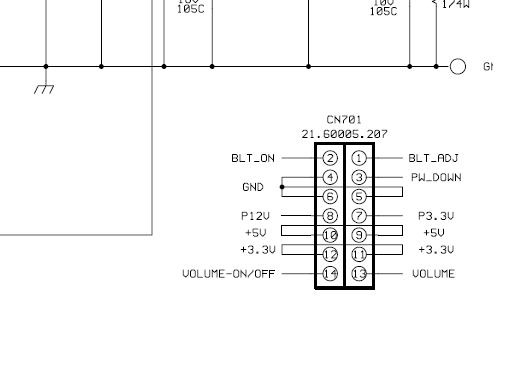

Нам же нужно подать сигнал на базу Q757 ?

именно и он идет от 12 ноги микросхемы
 Заголовок сообщения: Re: монитор BENQ Q7C3
СообщениеДобавлено: 30 янв 2014, 22:46
Потом куда идет с разъема ?

на страницу 2 BL_ON
потом на страницу 6 левый нижний угол Q5
кстати на 20 ногу микросхемы приходит не 5 вольт как на схеме а 3.8

Все въехал ! Так что с С3 ?
СообщениеДобавлено: 30 янв 2014, 23:05
Сообщения: 501
Откуда: Казань
он цел
но контакт BL_ON звонится с землей

Значится, открываю страницу, а тут за ночь столько всего, зачитался даже, и главное по делу, верным путем идете товарищи :good: Итак. Что означает, 12нога микросхемы звонится с землей? малое сопротивление? сколько? 3.8в на микросхема маловато, значит где то просаживается. Отключи плату управления от блока питания и проверь 12ногу, какое будет сопротивление с минусом. Респект, что сам глянул даташит, за замер напряжения на 74LVC273, всегда легче подсказывать, имея хоть какую то информацию.
