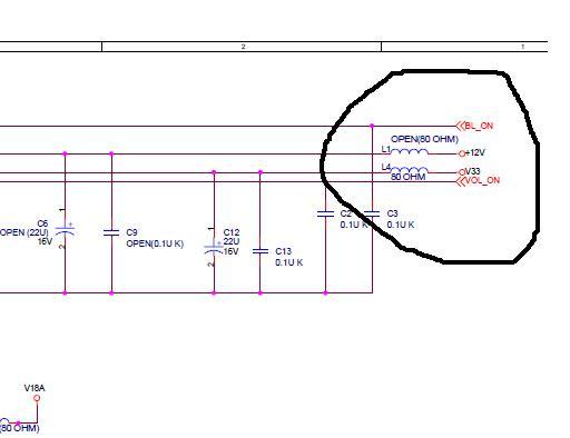

блин наврал он не шунтирует BLT_ADJ
он на землю шунтирует :lol:
перережу- ка я дорожку

BLT_ON соединено с BL_ON. ?
а где BL_ON находится?

Страница 2, правый верхний угол
111.JPG [ 20.26 КБ | Просмотров: 888 ]

ну да
а я и не знал что есть схема платы управления
вот там и есть С3

С3 по номиналу 100нанофарад,1000вольт. Вроде!

С3 и R756 звонится ?

и для чего там на киловольт кондер если сигнал и 5 вольт не привысит?
BL_ON дальше то куда идет?
BLT_ON у меня на землю звонится.
может плохо перерезал дорожку?
есть правила перерезания?
я просто концелярским ножом
видимо не в С3 дело
а BLT_ON приходит все таки не 12 ногу микросхемы
просмотрел еще раз внимательно

Не там мы роем! это идет на лампы!

звонится и даже перерезанный
так лампы мы и хотим включить
остальное работает
только BLT_ON и BL_ON на землю закорочены
и видать через микруху

проверь куда идет дорожка с R756 Давай на Ты перейдем.
