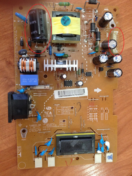

Включаешь в сеть и замеряешь. Фото платы давай.

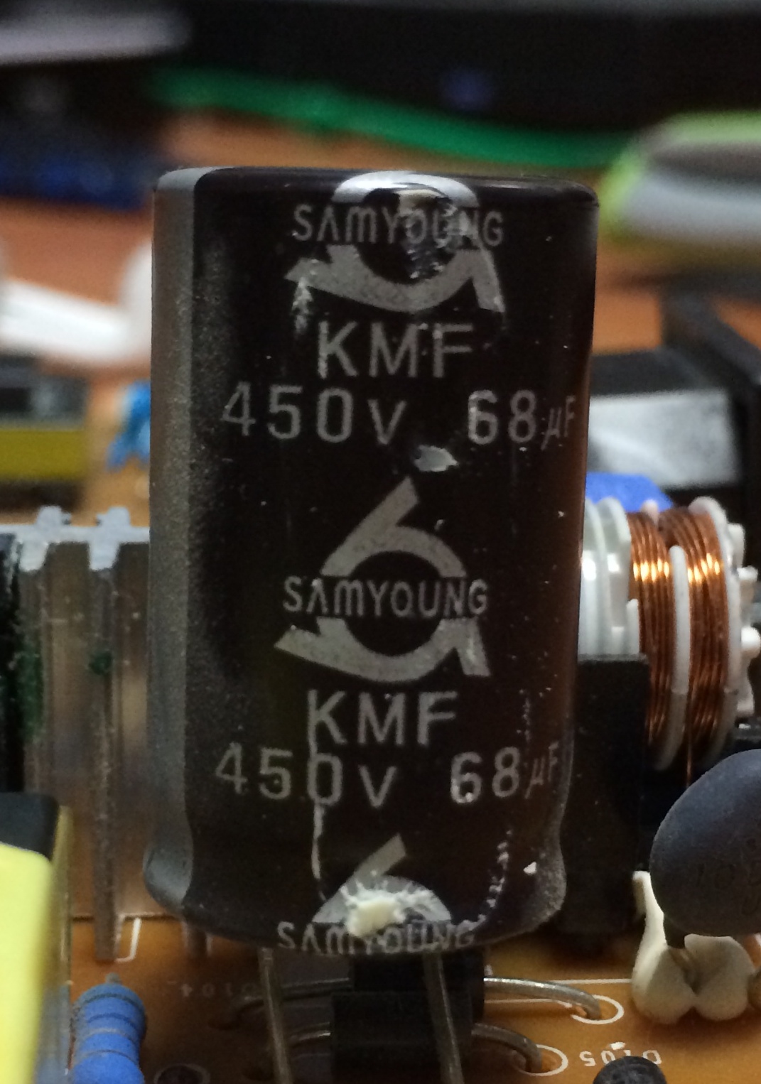

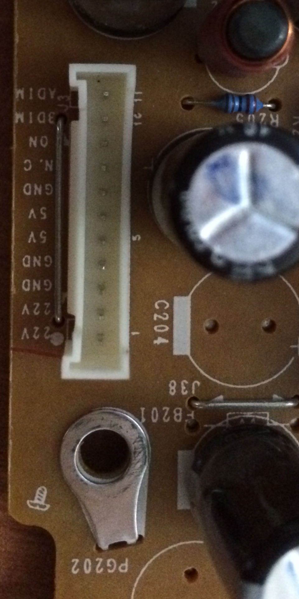

В следующий раз загружай фотографии на форум на прямую, без файлообменников, если будет ошибка, то сжимай фото. Какое напряжение на конденсаторе, сфотографируй разъем, что бы было видно надписи.

Я отметил конденсатор и разъем!

конденсатор с101 317v показывает. а разъём где написано 22 вольт показывает 18 вольт а где написано 5 вольт показывает 2.5 вольт

Фото разъема.

Собирай все в кучу и смотри напряжение на разъеме ON

по этой цепочке конденсатор попробуй подкинуть: пройдись по дорожке. там обязательно должен быть конденсатор электролитический. обычно они бывают в пределах 470...1000 мкФ. Возми еще один такой-же и припаяй с обратной стороны.
