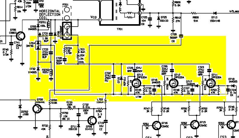

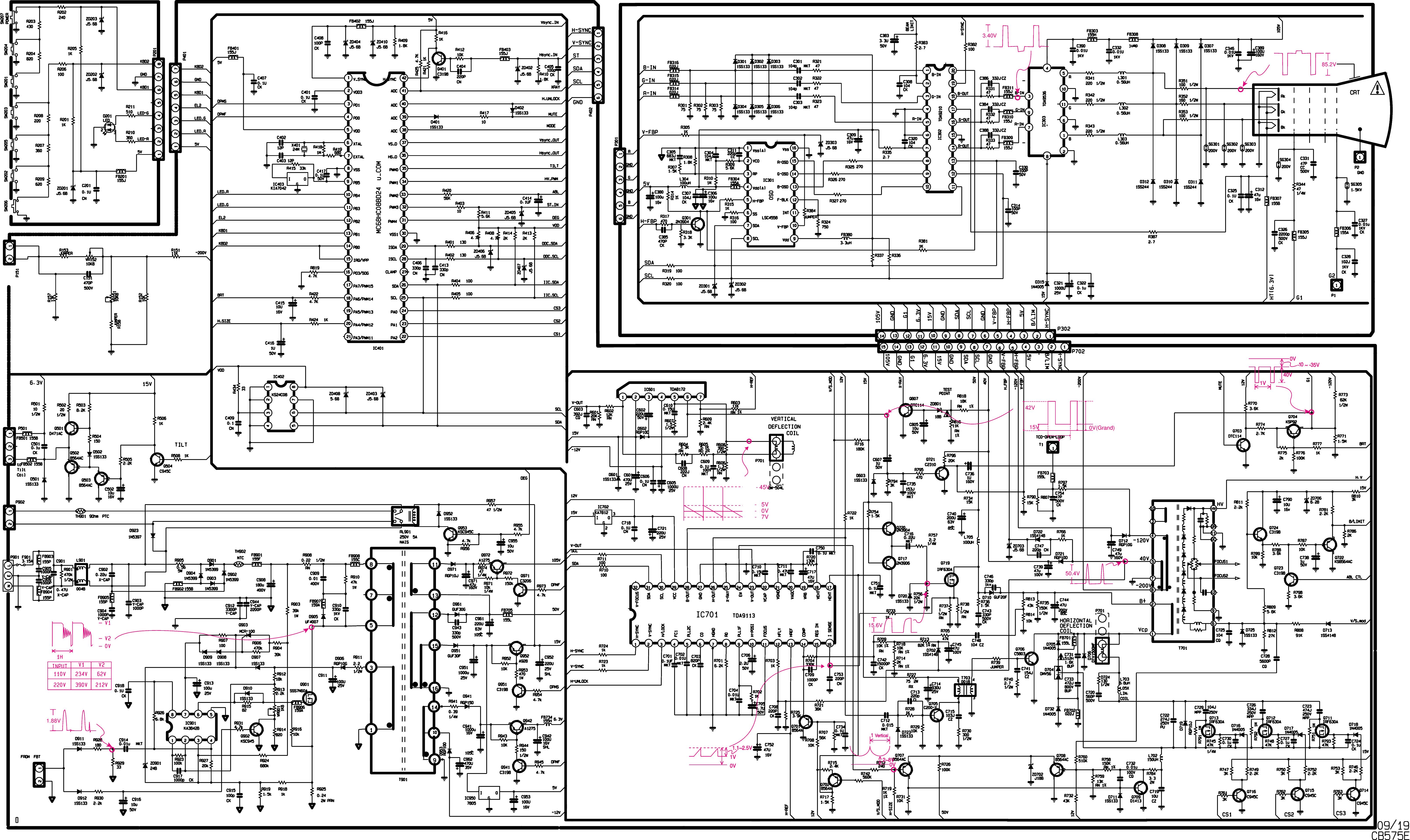

СообщениеДобавлено: 17 мар 2014, 09:57
Можно отметить в каком районе искать?
Page_22.JPG [ 2.57 МБ | Просмотров: 1930 ]
 Заголовок сообщения: Re: проблема с LG studioworks 575E
СообщениеДобавлено: 17 мар 2014, 10:52
ну вот как то так...
2014-03-17_134730.JPG [ 76.07 КБ | Просмотров: 1928 ]
цепочка там есть по выходу ОСки(позор на мою седую голову забыл как называется :oops: ): где L703, C720. она такой дефект обычно дает.
Ну и напряжение +B конечно смотреть надобно
