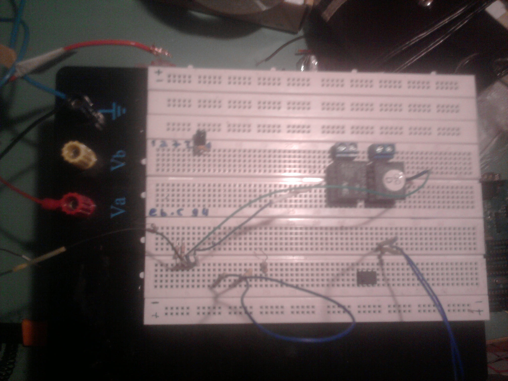

да ,довольно удобно в целом ,даже вторую поменьше купил и штырьки сам спаял .
Купил в магазине называются pls 20.
Схемы испытывать сначала на ней выявлять бэды а потом уже с интузиазмом делать печатную плату под девайсы.

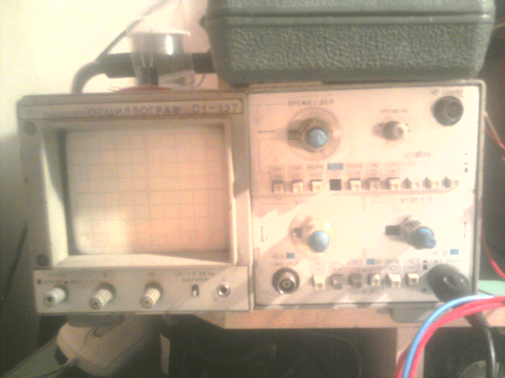

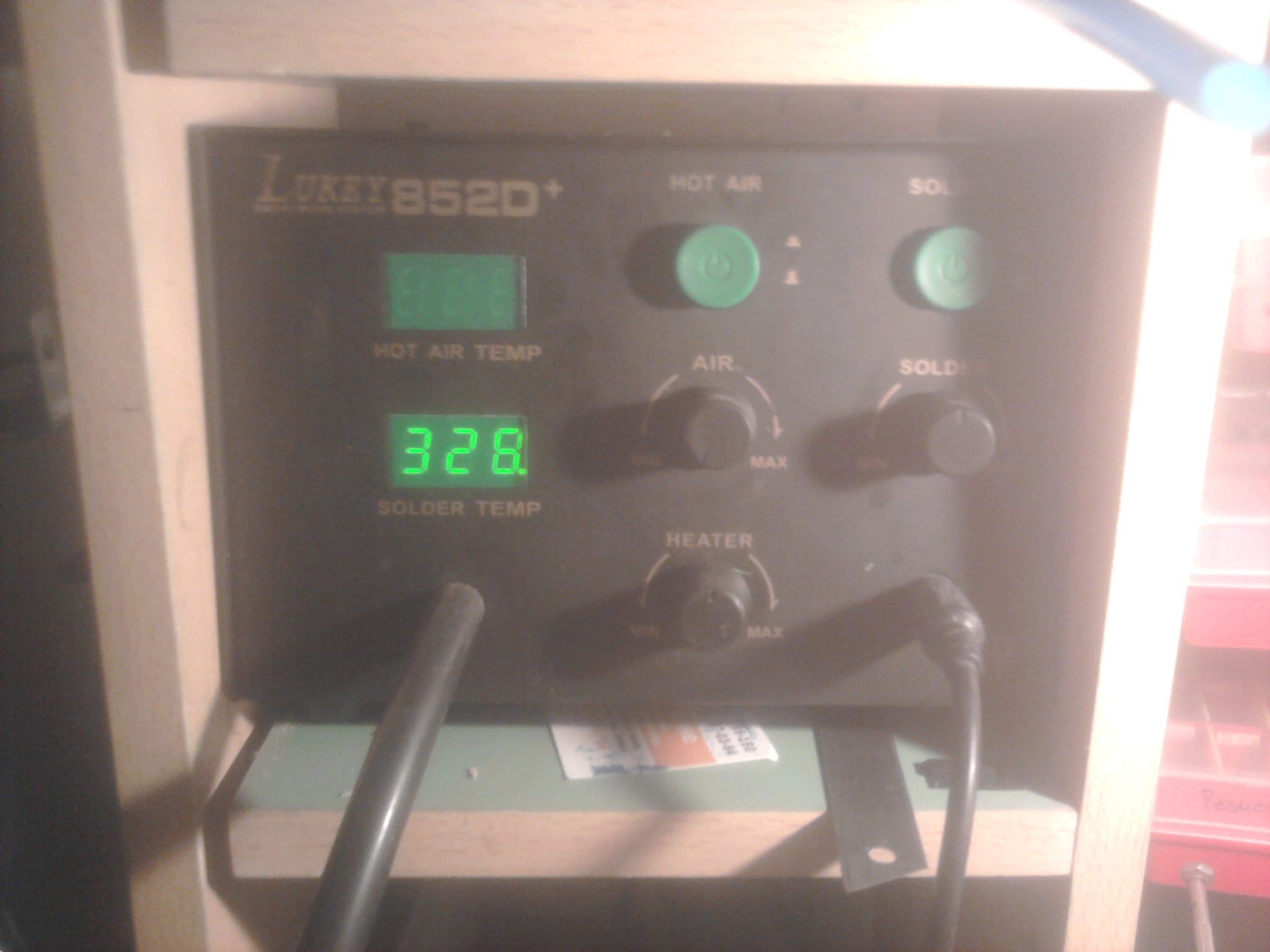

вот несколько файлов по тематике! :D
паяльная станция!.jpg [ 558.82 КБ | Просмотров: 2620 ]
отладочная плата.jpg [ 704.74 КБ | Просмотров: 2620 ]
мой осцилограф.jpg [ 691.68 КБ | Просмотров: 2620 ]

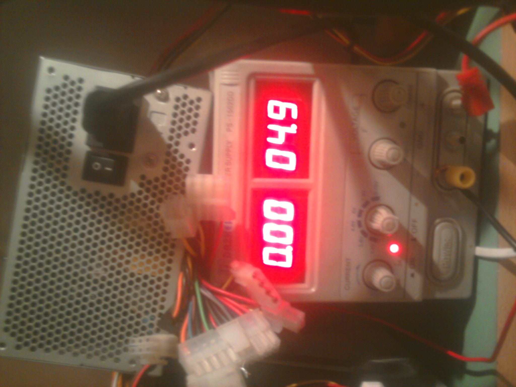

2 блока питания один от компа 12 и 5 вольт ,а другой регулируемый.jpg [ 628.2 КБ | Просмотров: 2620 ]
Комментарий к файлу: качество фотографии очень плохое,что не сказать о самой плате!

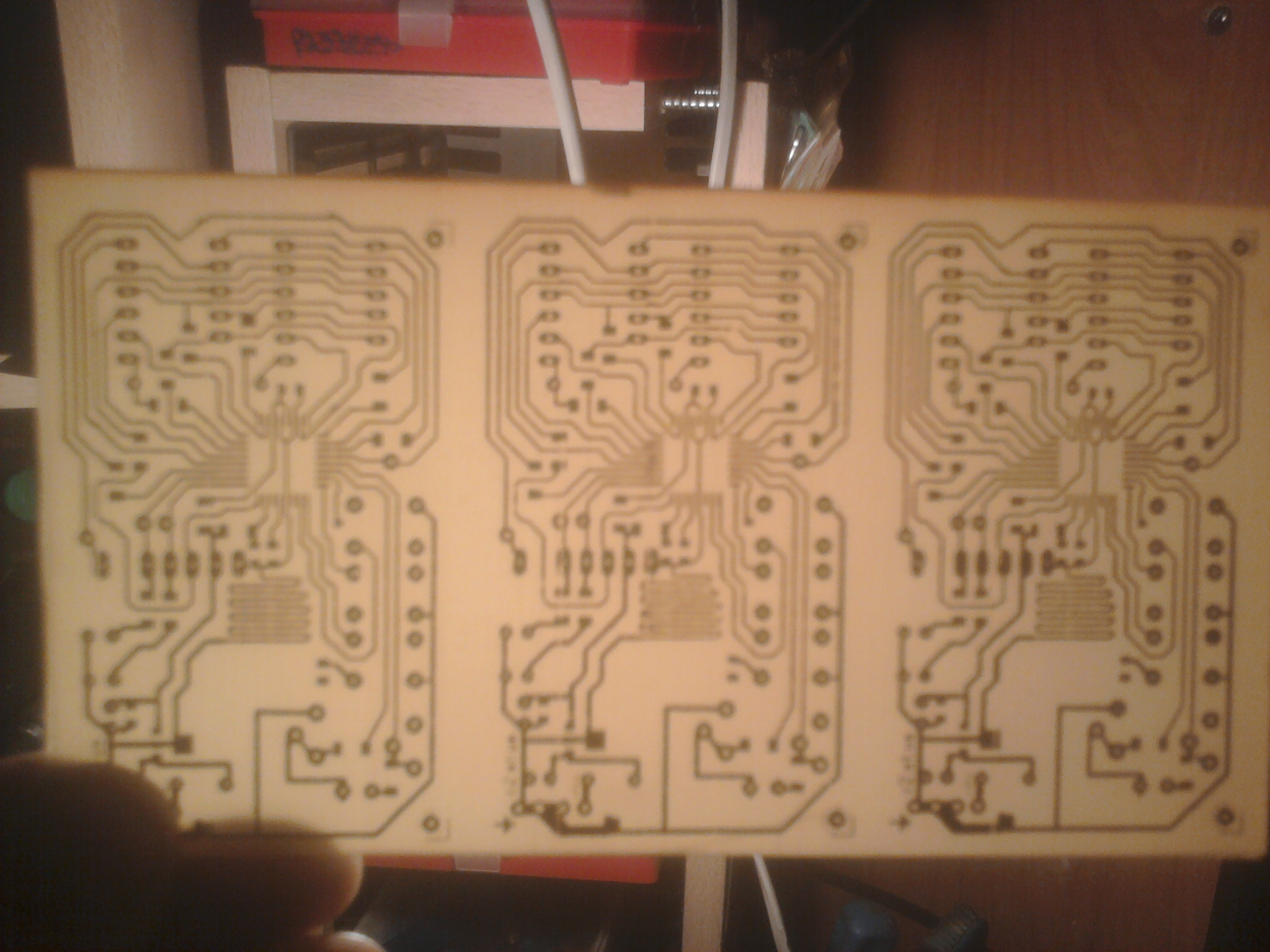

печатная плата устройства на мк.jpg [ 710.82 КБ | Просмотров: 2620 ]

Хорошее качество платы, фотошоп? :D
