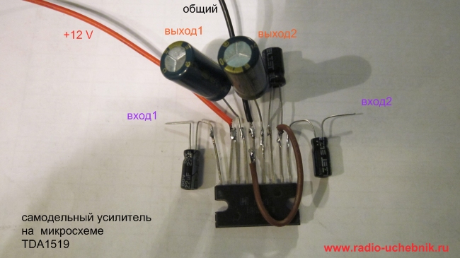

А вот насчет усилителей, пожалуй, нужно поговорить более подробно:
схема включения микросхемы TDA1519 чрезвычайно простая и содержит минимум внешних деталей
amplifer_tda1519.jpg [ 135.95 КБ | Просмотров: 2915 ]
но здесь есть несколько тонкостей:
1. микросхему необходимо ОБЯЗАТЕЛЬНО прикрепить к радиатору.
В качестве радиатора можно использовать любую металлическую пластину, желательно размером хотя-бы 5 на 10 см. Причем сам радиатор так-же должен быть обязательно заземлен!
2. Следует помнить что практически все микросхемы очень критичны к питающему напряжению: при подключении будьте внимательны с полярностью источника!
3. Для питания усилителя необходим источник питания 12V с током не менее 3-4 Ампера.
Для этой цели можно использовать готовый источник от ЖК-телевизора (его можно приобрести в специализированном магазине) либо изготовить самостоятельно:
берем трансформатор с необходимым током (можно от старого телевизора), собираем к нему выпрямитель (диодный мост и конденсатор).
Если вдруг не оказалось трансформатора с выходом на 12 Вольт, но есть другой (скажем Вольт на 18), то-же не беда: после выпрямителя можно установить стабилизатор на микросхеме КР142ЕН8 или импортное название AN7812 (их еще называют КРЕНка и про эти микросхемы рассказано на этой странице: http://www.radio-uchebnik.ru/radiokrujok_bp_142.html)
КРЕНку так-же необходимо установить на радиатор!!
