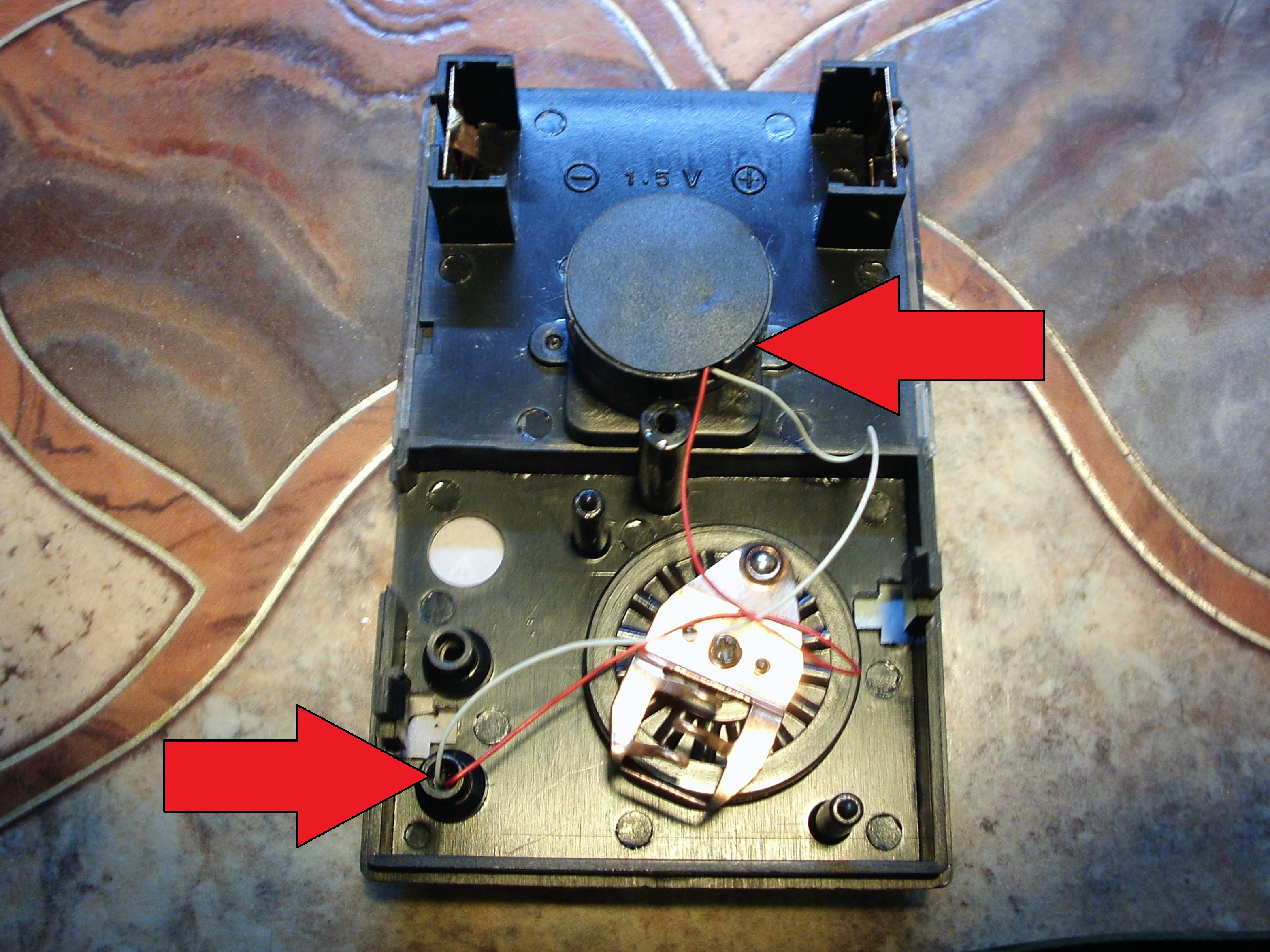

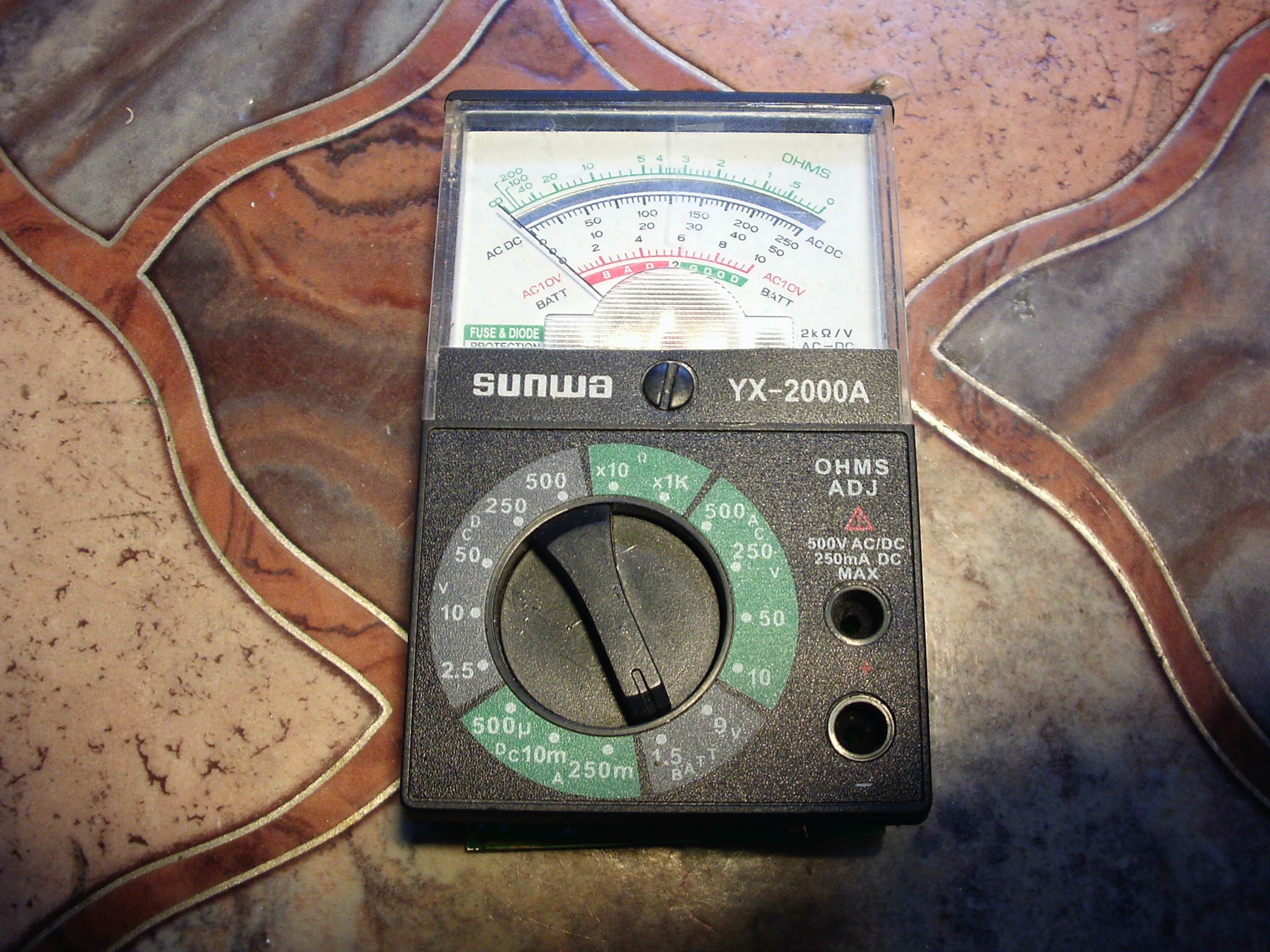

Для изготовления понадобится, головка к примеру от мультиметра или мильамперметра

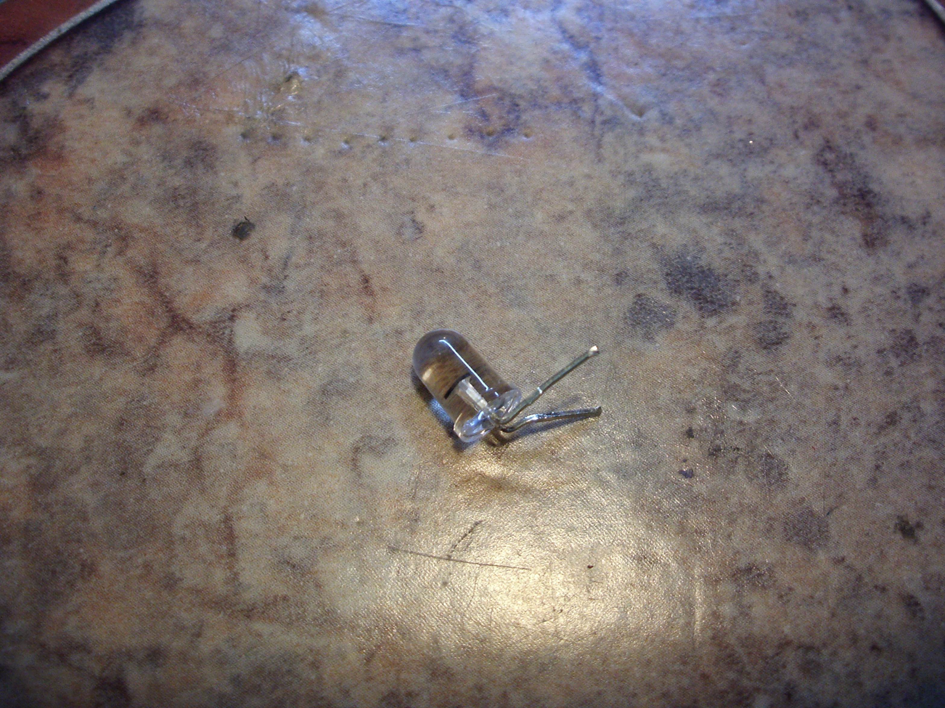

Фотодиод

Осталось припаять фотодиод к головке

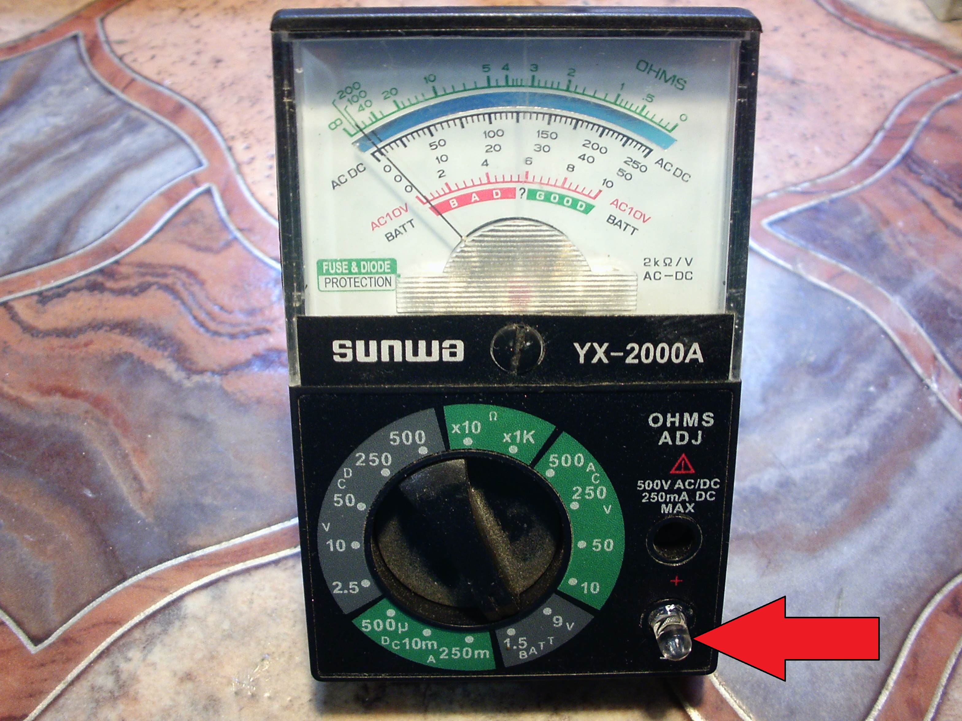

IMAG0013.jpg [ 1.34 МБ | Просмотров: 1597 ]
То, что получилось

Итог: Данный прибор является самым простым. Плюсы: это использование без батареек, простота сборки, минимум деталей. Минусы: низкая чувствительность фотодиода, но, существуют фотодиды с большим выходным напряжением. Стрелка колеблется с достаточным отклонением на расстоянии от пульта до 3см. чем ближе пульт к приемнику, тем сильнее колеблется стрелка.
