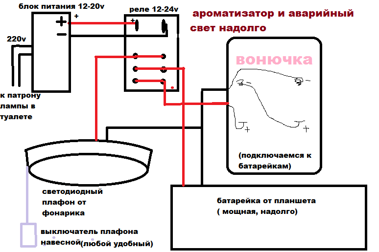

Уже год робит и всё хоть бы хны, буду хвалиться, очень удобно:
Безымянный.png [ 25.69 КБ | Просмотров: 65814 ]

Я так понимаю для батарейки от планшета автоматической подзарядки нет? Просто заряжена, а там типа "на сколь хватит"?
Ну да, мне батя тоже такой вопрос задавал, я говорю, ну посмотрим..
7 А/Ч полностью заряженый акб, ароматизатор потребляет чуть чуть, и только во время вспрыска.
А плафон около десяти светодиодов, и ещё 100ом резистор последовательно, нагрузку снимает немного. Электричество в доме отрубают не так часто, пару раз в месяц, на 4-10 часов

Что за вонючка такая? кем воняет?
Яблоко корица, айрвик. По умолчанию, балон расчитан на 2 месяца, пшикает каждые 36 минут.
А если по схеме, то он вообще не знаю когда кончится, и нос не режет от яблоко корицы этой, запахи неплохо перебивает.

Уже 2022 год, эта штука работает, ни разу не подвела, менял только кнопку, отлично подошла кнопка от пылесоса, она бессмертная практически
