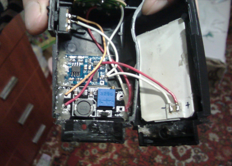

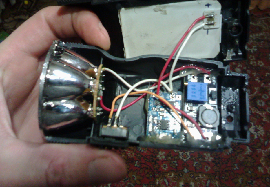

Дело было вечером.делать было нечего)))
зацените товарищи комрады.

Здорово! Меня до сих пор выручает http://radio-uchebnik.ru/forum/viewtopic.php?f=6&t=4340 Жаль, что Китайцы скоро нас захватят, но зато продают дешевые модули для подобных целей :D Что за светодиоды используешь, на сколько хватает по времени АКБ?
светодиоды уже были в фонаре,стояла свинцовая батарея залитая гелем.так называемый подарок на 23 февраля даже ни разу не зарядился :lol: ,так и лежал пока руки не добрались.светодиоды не могу сказать какие,соединены паралельно. подавал 5 вольт,греются,оставил 4,6-4,7в. батарейку сейчас тестируем.было бы место зафеячил бы литий-полимерные батареи ноутбука.

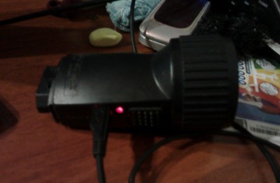

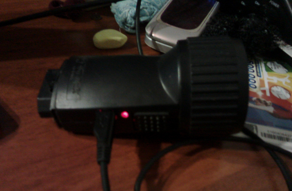

никаких наворотов ;) модуль зарядки для ли-ион акумов,повышающий дс/дс преобразователь и акум на 700 mAh.ключик сделал между зарядкой и повышайкой,дабы исключить лишние токи покоя схемы(думаю они малы но все равно есть). кстати думал как сделать индикацию заряда,народ выпаивает smd led и ваяяет обычные. сделал паяльником отверстие ровное и залил термоклеем и отверстие и лэды,индикация видна на фото.

А что повышает Ваша " Повышайка" ?
Ведь З.У. выдаёт + 5 Вольт.. Куда и что ещё повышать ?? Или речь идёт о величине тока?

Кстати, а я и не заметил, а для чего модуль повышающий? :)
да все просто.модуль заряда нужен для зарядки.полный заряд литиевого акума 4,2в. по мере разряда падает до 3,7в. в таком фонаре используется обычно питание 4,5в, и эта "повышайка" :D держит напругу какую я выставил(4,7в)по мере разряда батареи,даже если на акуме уже 3,7в и яркость света фонаря не падает.вот :geek: светодиоды они ведь капризные,надо им 4,5в, значит подавай 4,5в. :D
