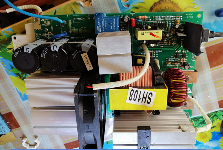

Добрый день, прошу помощи знающих людей в переделке сварочного инвертора Ресанта САИ 250А на питающее напряжение 127-130В, нужен сварочный на работу а там стандарт напряжения 127В 50Гц, возможно ли это сделать? ( с паяльником дружу, детали раздабуду, транс и дросель смогу перемотать).
2019-06-10_095556.jpg [ 205.27 КБ | Просмотров: 9911 ]

Это же где такое напряжение ещё есть :shock: Ничего ты там не перемотаешь, забудь про эту идею, электроника рассчитана на стандартное напряжение. Есть вроде как модели где самое низкое напряжение это 140 вольт, если не врут по отзывам, это предел, и то не для всех аппаратов, но это все равно не желательно на мой взгляд. Если в сети 127 вольт то при при работе аппарата оно просядет ещё ниже, если сечение проводов ещё в добавок маленькое и протяжённость большая. Может проще с напряжением разобраться или ЛАТР поставить мощный тогда . :D

Напряжение такое в шахте, 1140, 127, 36, стандарты. А если управляющую электронику запитать от отдельного бп?

Для такого варианта не пробовал, так что и советовать не могу. Как будет ещё варить неизвестно. Блок питания в инверторе может иметь несколько напряжений на выходе. В том числе и отрицательное.

Можно доработать выпрямитель, чтобы выдавал удвоенное напряжение, как это сделано в блоках питания компьютеров. Посмотри http://go-radio.ru/cxemotexnika-kompute ... tania.html

Не хочу оспаривать но мне кажется мощности удвоителя просто не хватит для таких токов. Иначе придётся кучу кондеров цеплять. А вообще я чёт не видел схем с удвоителем , неужели бы не применили если бы можно было , так жe и сварочников с переключением напряжения сети на два стандарта. Но может в целях безопасности чтоб случайно не переключил никто, как это бывает с комп блоками иногда :shock: решение конечно простое и интересное, вот что значит всеобщее обсуждение, но вот пробовал кто. Тема эта многих волнует но в основном где то до просадки напряжения 160 вольт минимум или даж ниже, а вот 127 это уже совсем. А вообще в самой шахте разве можно проводить сварочные работы? Может проще найти спеца и он намотает транс повышающий эдак на 10 квт 127 /220 V :D . Или за бугра где 127 вольт заказать аппарат но это уже вообще будет чёт такое :lol:

Латр если искать на 5кВт то стоит конских денег, шахтный источник 127В имеет мощность 4кВт - если мотать повышающий транс то размеры и вес будут внушительные и лишнияя потеря кпд всей системы что думаю скажется на инверторе. Открою секрет - вся шахта держится на сварке))).

Спасибо, впринципе это то о чем я думал, попробовать слелать бп для электроники чтоб стабильно работала от 127, а силовая часть будет с перегрузом так как ток возростет при такой напруге, но мне достаточно снять хотябы максимальных 120-130А для тройки электрода, поэтому для регулятора тока поставить допсопротивление чтобы он на максимум не выкручивался и не горели ключи, имхо. Во всяком случае эксперимент будет, если что получится отпишусь, спасибо.
