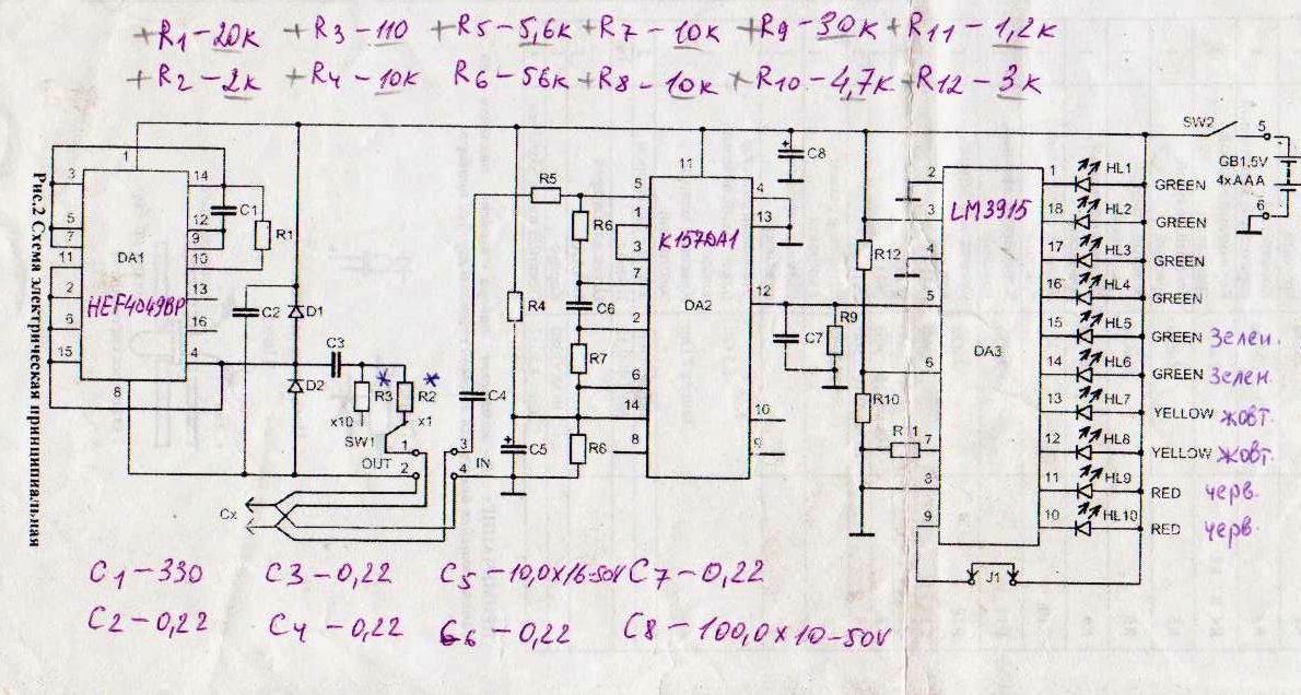

здравствуйте, собрал измеритель по схеме ЧУлкова. не работает... осцилографом смотрел генератор работает , если я правильно понимаю переменный сигнал должен приходить на 2 вывод микросхемы к157да1 , у меня доходит до R6 а после него ничего нет, резистор рабочий стоит 56кОм, на второй ноге постоянка равная половине напряжения питания, на выходе - 12 нога, тоже все тихо...когда смотрю осцилографом напряжение на 2 ноге загораются два светодиода HL1 HL2 . подскажите в чем причина...

Вероятная причина - неверно подключены провода к щупам Сх или неверно запаяна мс К157ДА1 имеется ввиду цоколёвка.
СообщениеДобавлено: 24 мар 2019, 23:55
Аль сопля или трасировка путана абы схема рабочая :oops:
СообщениеДобавлено: 25 мар 2019, 12:28
Аж три микры, :shock: а что проще не было схемы,хотя дело выбора , я свой стрелочный меньше чем за час собрал, из китайского тестера корпус, плата и индикатор , не боится напряжения заряда на входе .Проверяй монтаж еще раз,номиналы деталей , микросхемы точно исправны.

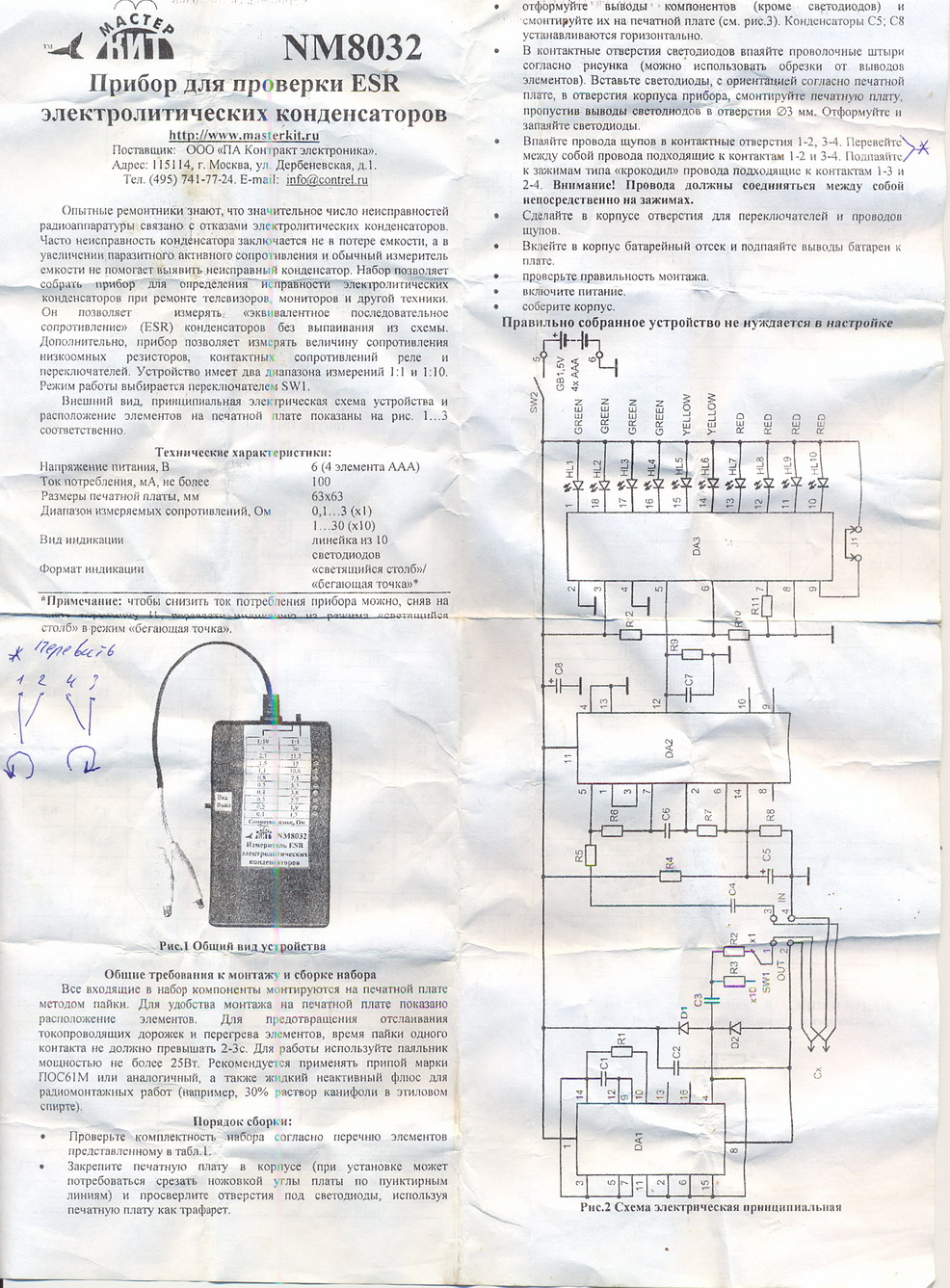

У многих работа схемы нарушена в связи с ошибочной сборкой щупов. Правильная сборка описана ниже.
Впаяйте провода щупов в контактные отверстия 1, 2 и 3, 4. Перевейте между собой с шагом 5 мм провода, подходящие к контактам 1 и 2 против часовой стрелки, а так же 3 и 4 по часовой стрелке. Подпаяйте к зажимам типа «крокодил» провода, подходящие к контактам 1,3 на один зажим и 2, 4 на другой зажим. Провода должны соединяться между собой непосредственно на зажимах.

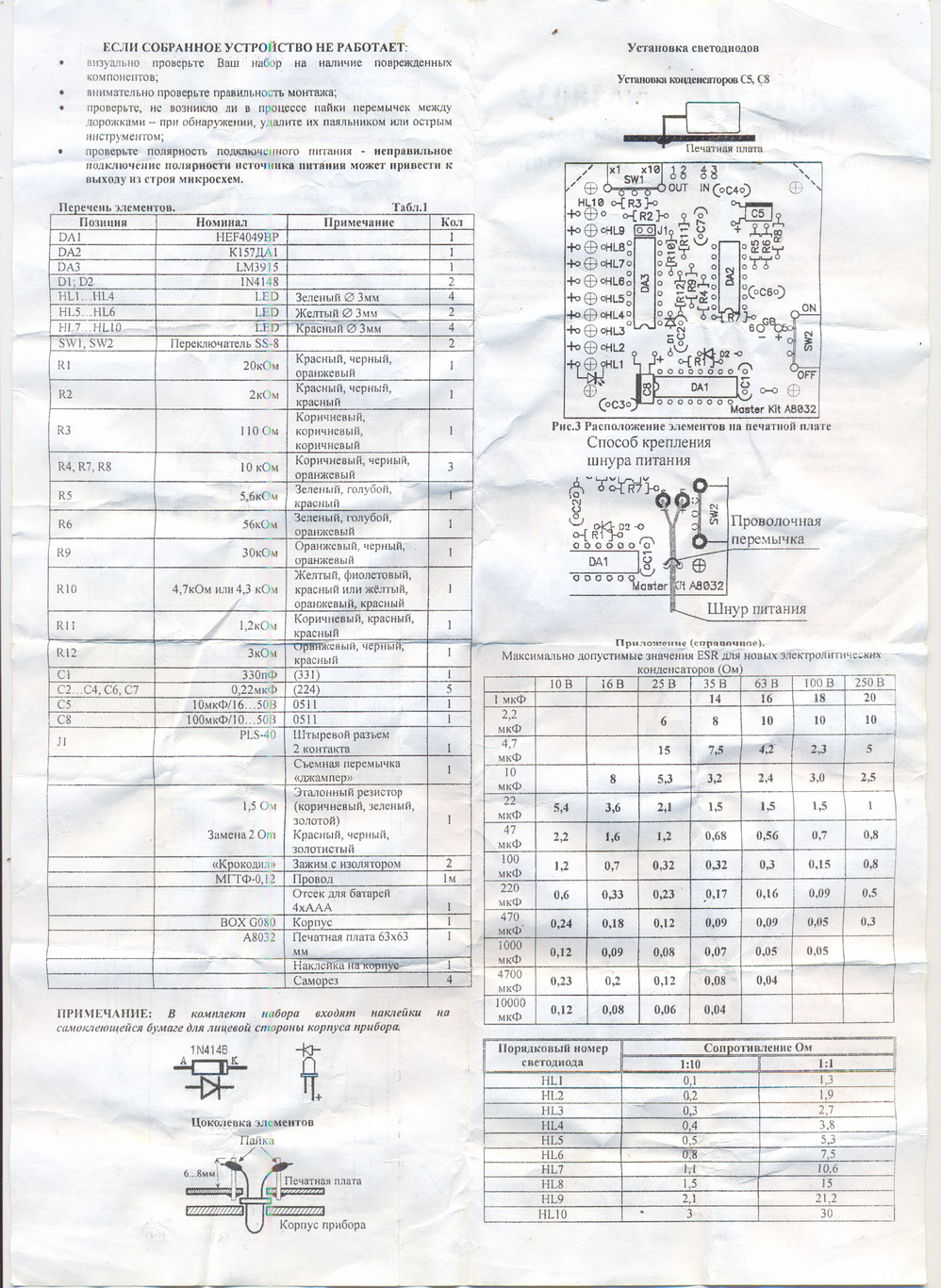

Возможно Вам поможет схема от NM8032

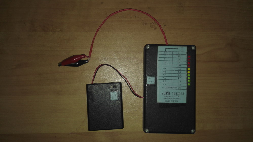

Прибор при разомкнутых зажимах зажигает все светодиоды.
NM8032-1.jpg [ 128.67 КБ | Просмотров: 9307 ]

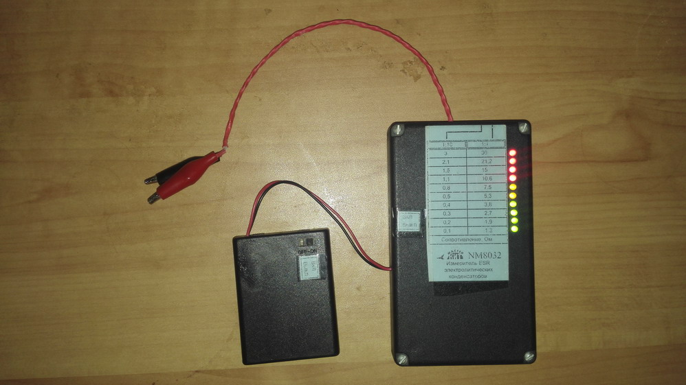

При замкнутых зажимах гасит все светодиоды.
NM8032-2.jpg [ 100.99 КБ | Просмотров: 9307 ]

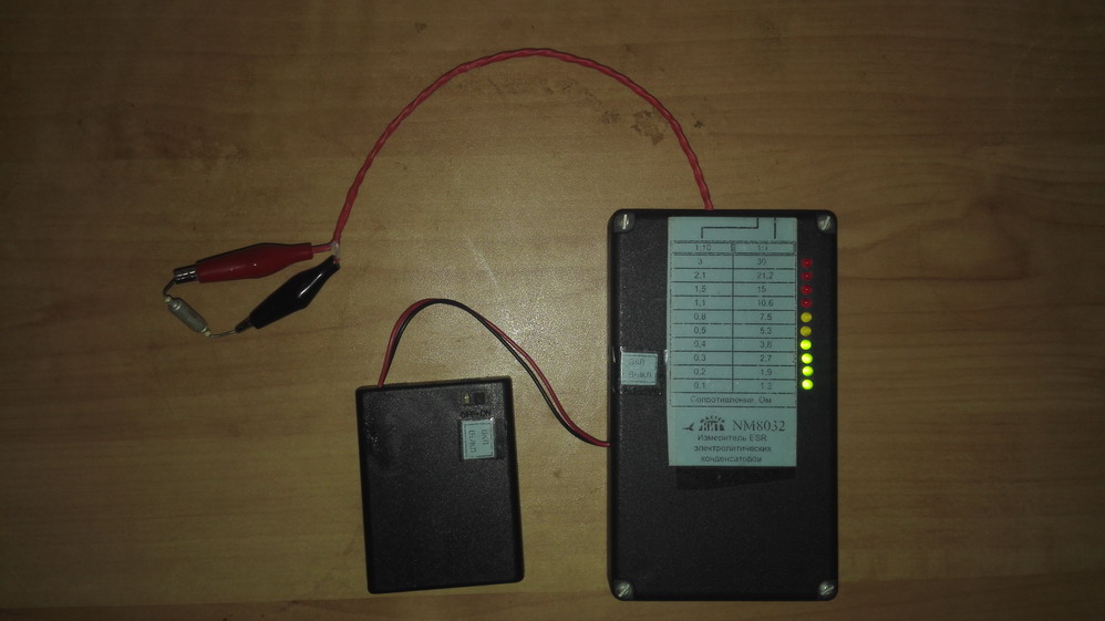

При наличии конденсатора зажигает светодиоды с указанием величины ESR
На всех фото стоит максимальная чувствительность.
На этом фото значение ESR показывает как 0,4 Ом.
NM8032-3.jpg [ 101.68 КБ | Просмотров: 9307 ]
