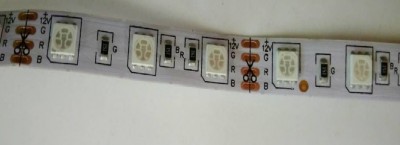

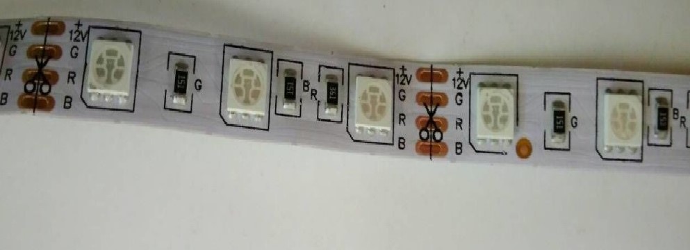

Простая лента,по три светодиода RGB в сегменте
Выводы на ленте обозначены
+12
R
G
B
Плюс общий,подключая минус к поочередно к RGB загорается определенный цвет
лента.jpg [ 67.16 КБ | Просмотров: 8263 ]

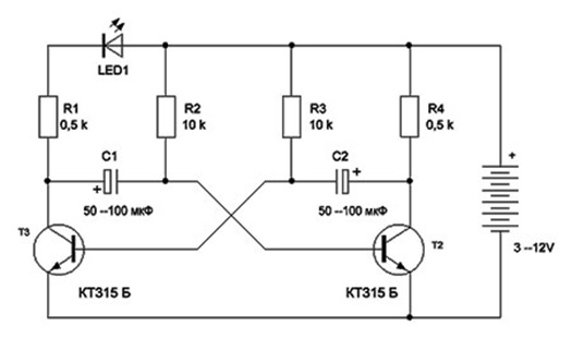

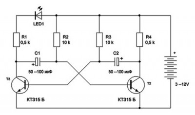

На досуге попробую эту схему,правда заменю КТ315-е на КТ805-е :oops:
моргалка для ленты.jpg [ 25.65 КБ | Просмотров: 8247 ]
