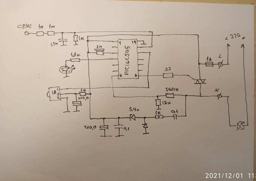

Есть старенький диммер (Сапфир) При работе заметно мерцание ламп. Проверил все элементы и зарисовал схему. Не могу понять вот что. На микроконтролёре на 1-14 ноге 4,6 вольт, а стабильтрон на 5,6. Выпаивал и проверял. Подскажите....

Ты в первую очередь электролиты проверил-бы. Вещь уже старенькая :)

Проверил ESR Всё ок.

Надо не проверять а для надёжности заменить на новые. Ещё не известно как прибор показывает. Лампы какие. Какой мощности. Что в инструкции по этому поводу сказано. Схему никто не ковырял, точно симистор установлен а не тиристор.

Конденсаторы проверил ESR-метром, и на всякий случай поменял, хотя и те были нормальные. Лампы обычные. В инструкции помню было до 1квт, сейчас таких Сапфиров уже не делают.

4.6V мало. Отпаяй МК и замерь напряжение, если возрастет, то либо сам МК просаживает напряжение, либо ищи причину.

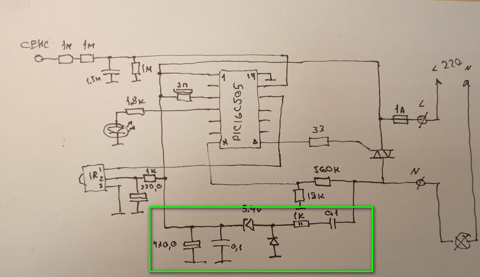

Хочу немного уточнить
2021-12-02_200945.jpg [ 72.39 КБ | Просмотров: 10438 ]
На этом участке все правильно зарисовал? Посмотри еще раз повнимательней.
Опять-же есть еще один вопрос- а откуда "общий" для всего устройства получается?
Кажется мне что схему не совсем правильно нарисовал

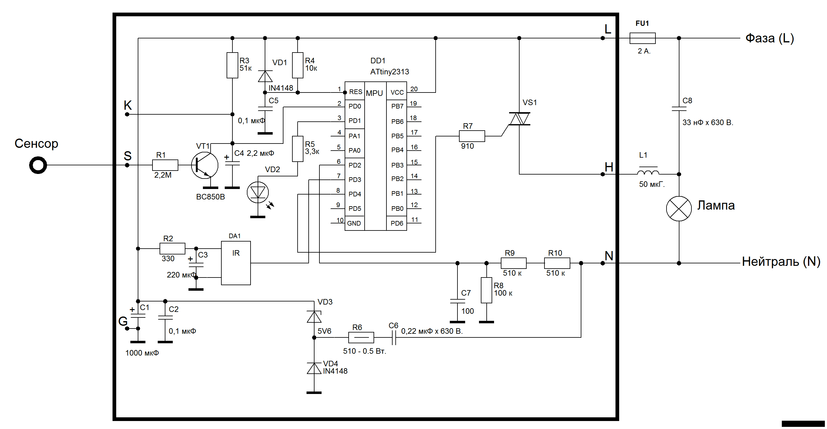

sapfir-2503-remont.gif [ 63.38 КБ | Просмотров: 10430 ]
Вот ещё схема. Хоть и есть отличия в деталях. На этой схеме по другому подключение ноля и лампы. Общий получается с помощью С6 /R6 и VD4. Надо точно срисовать ещё раз. Эти диммеры имеют разные схемы включения лампы и ноля. Но автору это видно уже не нужно нафик.

Очень даже надо... Но не то что очень срочно.. Схему правильно срисовал, перепроверял чуть ли не выпаивая элементы... Та что вторая схема, пытался повторить, но не завелась ни в Протеусе ни в железе. С протеусом вроде понятно, там вообще сложно со схемами которые с симисторами и с фазовым управлением.. А вот с железом пока грешу на программатор, нормального нет, собрал из того что было а было ардуино. Так что любые предложения и советы приветствуются. Тоже не совсем понимаю как тут питалово работает. Видел где то в сети описание таких схем но найти не могу.. Но то что стабилитрон на 5,6 а на микроконтролёре 4,6 непонятно. Измерял несколькими мультиметрами и даже старенькой Ц4342.... Причём мерцание какоето тоже не постоянное, на максимуме и минимуме нормально, а вот в средних положениях как бы подмиргивает не всегда и с разной частотой. Думал помехи какие лезут, но и дома пробовал и на работе...
