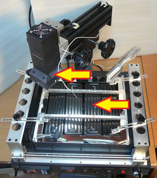

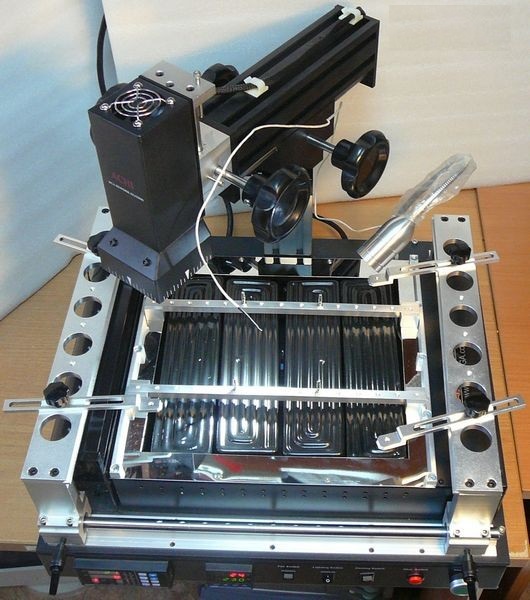

Суть такова. Минимум вложений, ни какой самостоятельной пайки, все в готовом виде, купил, собрал и пользуешься. Все необходимое будет закупаться с Китая, связано это с ценой, сроки не поджимают, так что можно и подождать. Для тех кто не в курсе для чего она нужна. С помощью БГА станции можно отпаивать и припаивать BGA чипы, многоножковые микросхемы, различные модули и тп. применения для нее хватает.
Пример: заводская станция Achi IR-PRO-SC примерная стоимость 30т.р. может быть есть дешевле. Я планирую вложить в станцию до 7т.р. без учета всего остального не обходимого для смены BGA чипов, в эту сумму входит только станция.
achi_151.jpg [ 125.51 КБ | Просмотров: 9750 ]

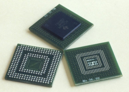

Чип BGA

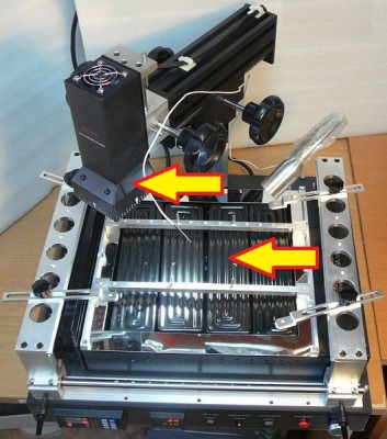

Станция имеет верхний и нижний нагреватели

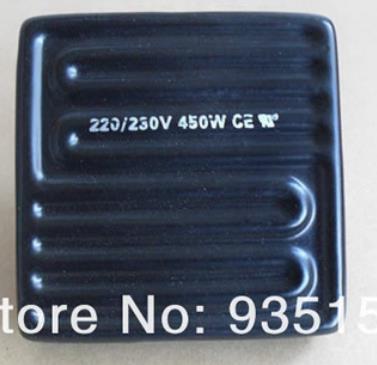

В качестве верхнего нагревателя, будет использоваться керамика мощностью 450Ватт размером 8х8см

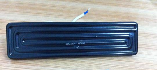

Нижний, 6 штук, каждый по 600Ватт, размером 24х6см

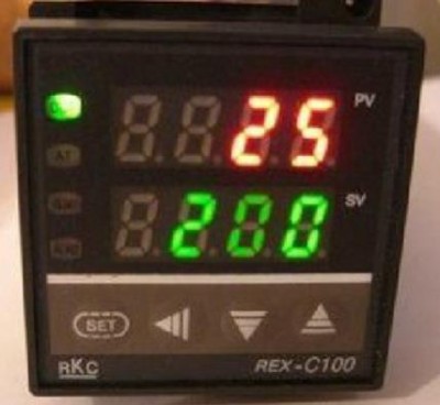

В качестве контроля и поддержания температуры будут применены PID контроллеры REX-C100, один на верхний и один на нижний нагреватели

Продолжаю тему. Заказал в качестве нижнего нагрева керамику 240х60 по 1000ватт вместе 600ватт. Корпус будет из алюминиевого профиля, скоро выложу фото, в ближайшее время начну собирать корпус.
