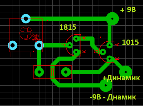

Нужен был простейший звуковой сигнализатор и по руку попалась схема из этой - http://radio-uchebnik.ru/shem/nachinayu ... pishchalka - статьи. Решил слона не изобретать и воспользовался теми транзисторами, что указаны в статье(1015 и 1815), развел плату, собрал схему....но звука нет! Кондер керамика 50нФ, подстроечник - 1-100кОм, динамик 8 Ом 1.5Вт, питание - крона. На картинке транзисторы повернуты в одну сторону, по факту - я развернул их "спиной к спине", дабы соблюсти полярность, как на схеме, то есть у 1015 сверху Эммитер, а у 1815 сверху коллектор.
Ответьте гуру - я дурак? Или лыжи не едут?

хорошо... оба транзистора воткнул правильно и получил ультразвук при сопротивлении от 100кОм до 200кОм... а есть вариант добиться вывода на динамик более низких частот? или максимум треск?
Заменить конденсатор. Убрать 22H, поставить на микрофарады. Например около четырех микрофарад (по стандартному ряду с надписью 3,9 мкФ) при сопротивлении 1 кОм дает благозвучный низкочастотный звук.

Спасибо за ответ, но уже сам до сего допер методом "а если заменить это на это..."))) Все заработало, как надо!
