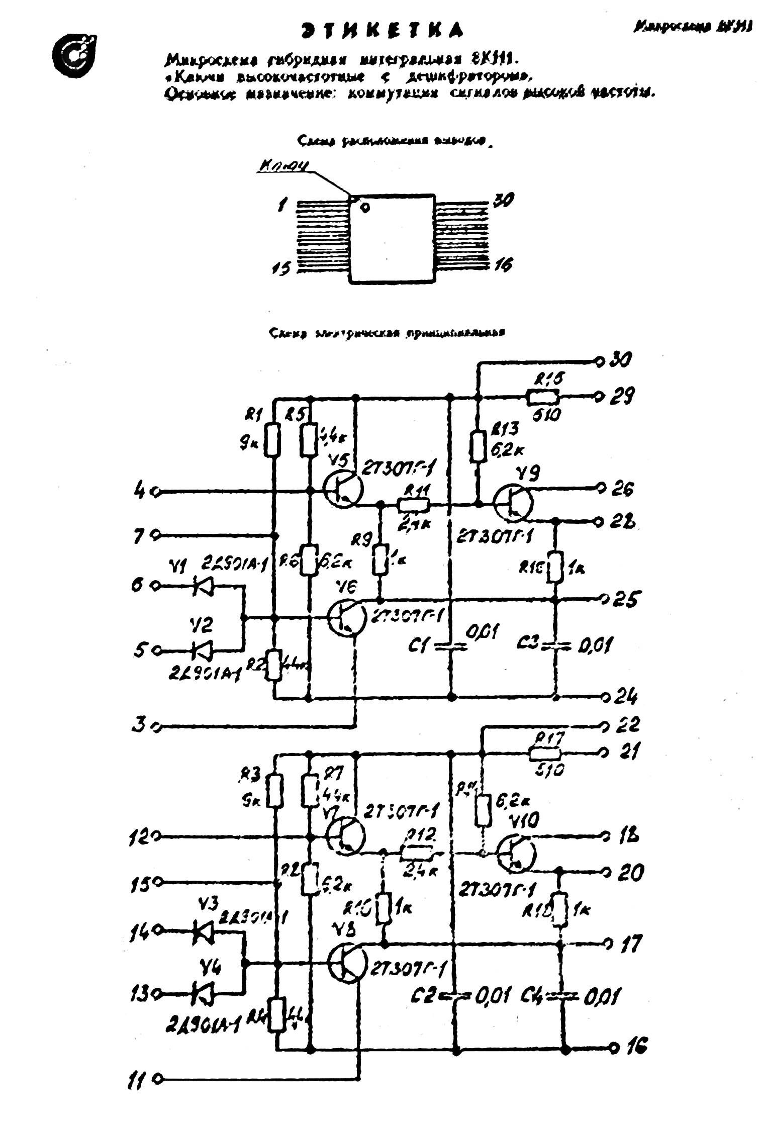

может кто то знает аналог или схему микросборки этой. накрылся сегмент один на вольтметре. в продаже не нашёл

Аналог(прежнее название) - 8ИД1
 Заголовок сообщения: Re: 04ид001
СообщениеДобавлено: 13 июл 2017, 20:17
По этому поводу нарылась вот такая картинка
8ИД1.jpg [ 245.09 КБ | Просмотров: 7952 ]
не похоже на дешифратор. завтро распилю, посмотрю что внутри. обычно беловарские схемы видно, на осцил во всяком случае заменил
